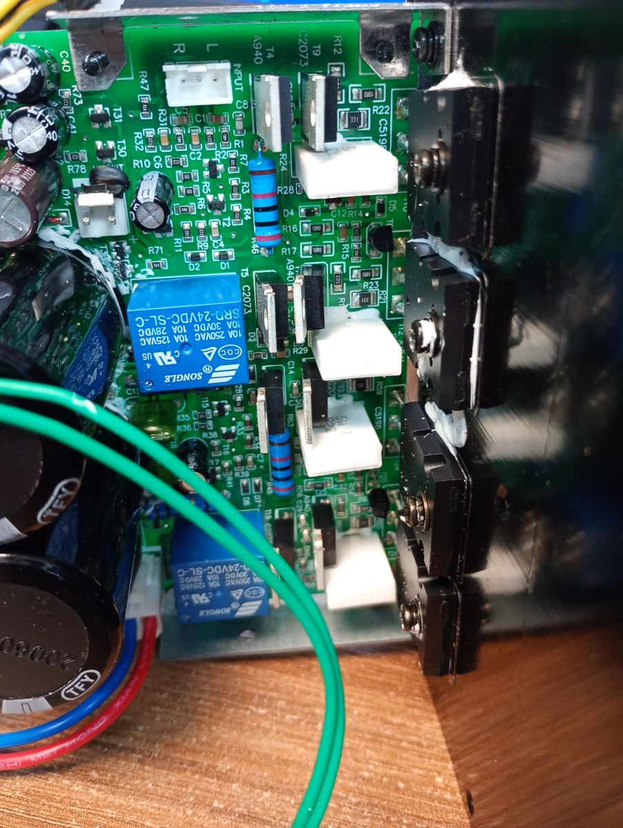

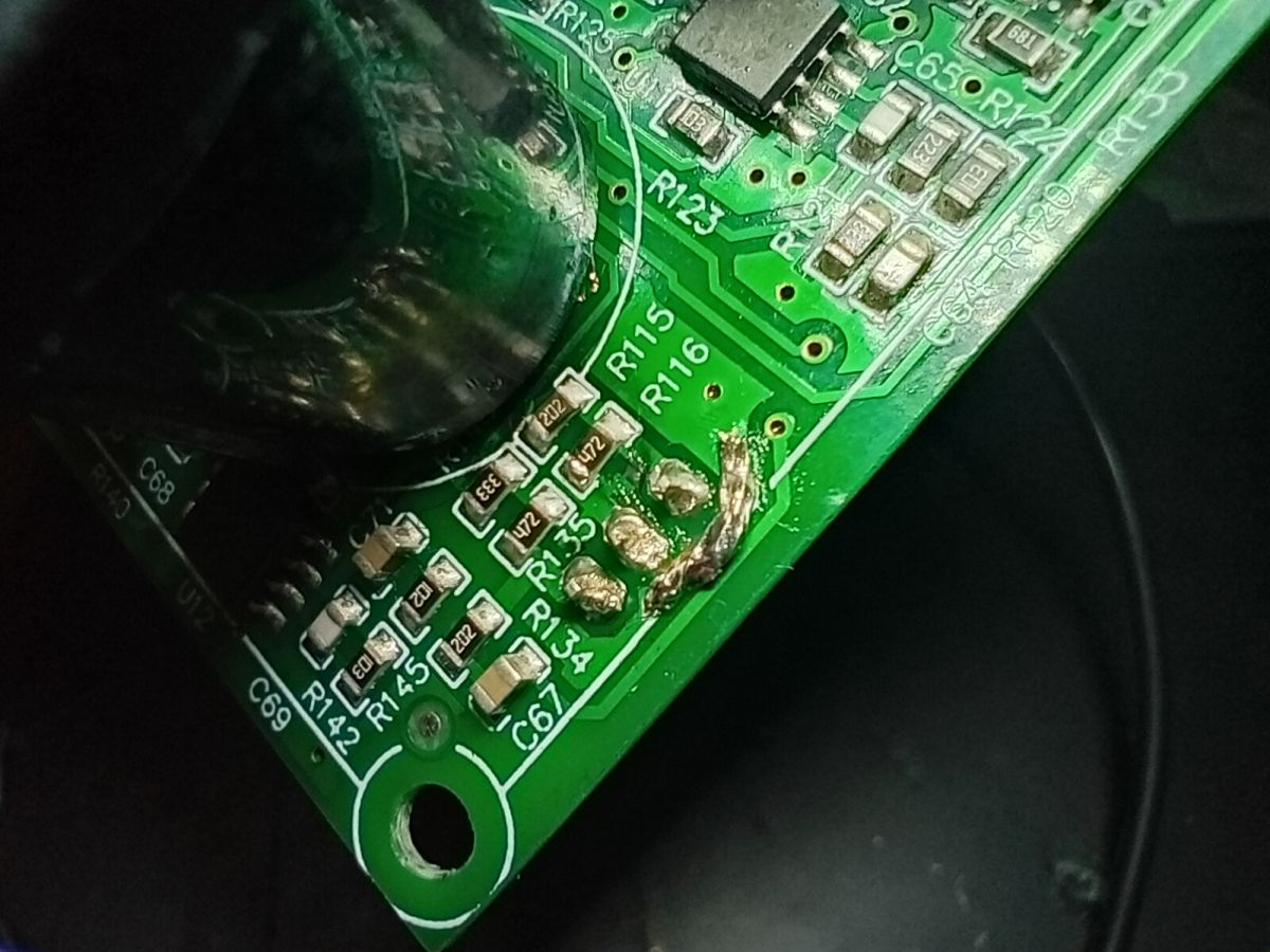

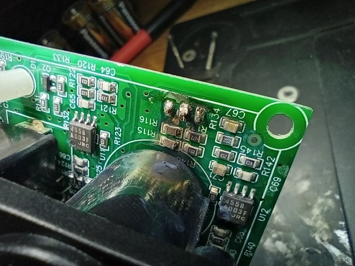

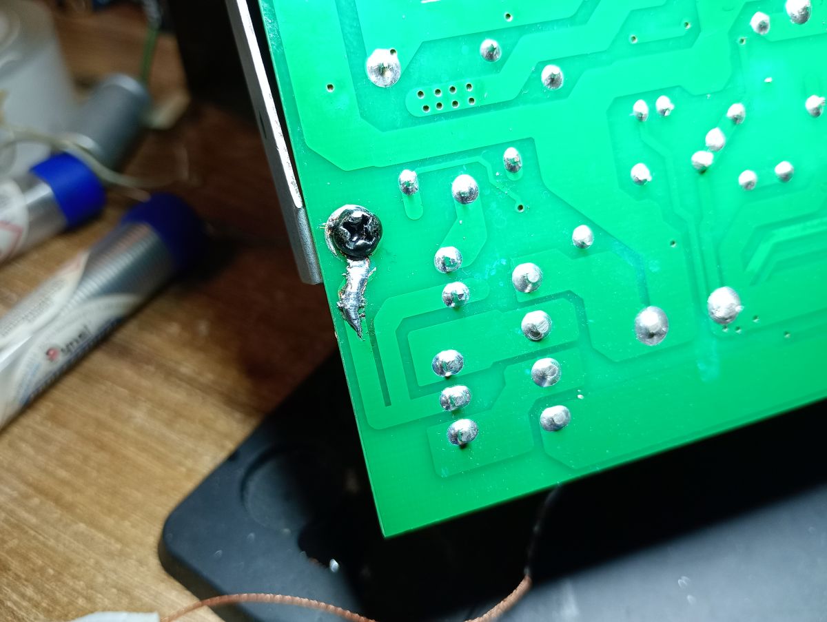

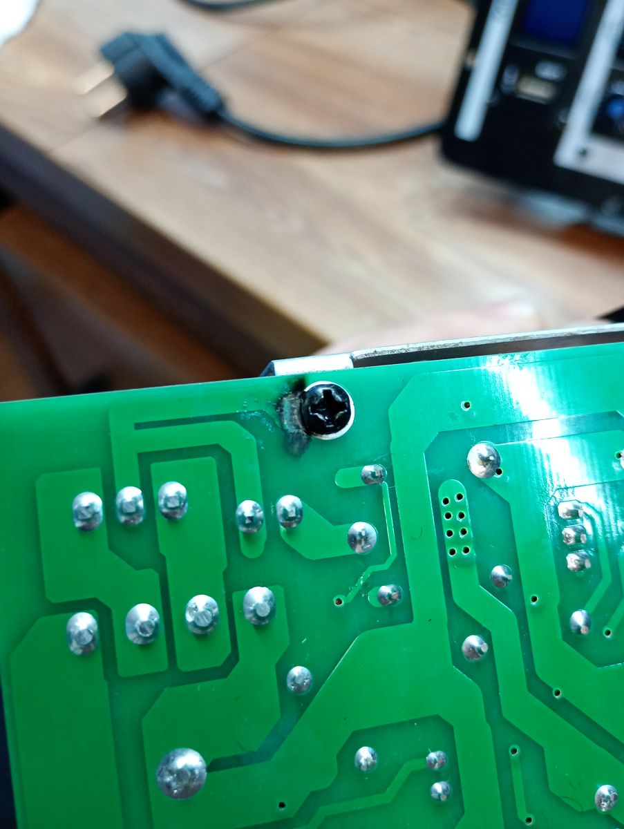

    Witam. Uszkodził mi się głośnik Vonyx VSA 120S. Zasmierdzialo spalenizną, po wyłączeniu i włączeniu tylko słucham brum. Po rozebraniu wypalona ścieżka masowa w zasilaczu, oraz na płycie sterującej. Ścieżki naprawiłem, okopcone rezystory umyłem i przelutowałem, sprawdziłem wartości, które są poprawne, w tym momencie nie widzę na nic więcej podejrzanego. Jest tam dużo wzmacniaczy operacyjnych, czy ten w najbliższy w okolicy mógł oberwać przez co taki efekt? Ogólnie kolumna się uruchamia, wyświetlacz świeci. Jedyny plus że wcześniej po dotknięciu masy gniazd słychać było że je dotykam, a po naprawie ścieżek nie ma już tego efektu, brum jednak pozostaje, oczywiście niezależny od ustawienia pokręteł potencjometrów.
    Fragment płytki drukowanej z naprawioną ścieżką masową i śladami lutowania na jednym z połączeń.

    Uszkodzona płytka drukowana z widocznym wypaleniem i nadpalonym polem masy przy ścieżkach lutowanych.

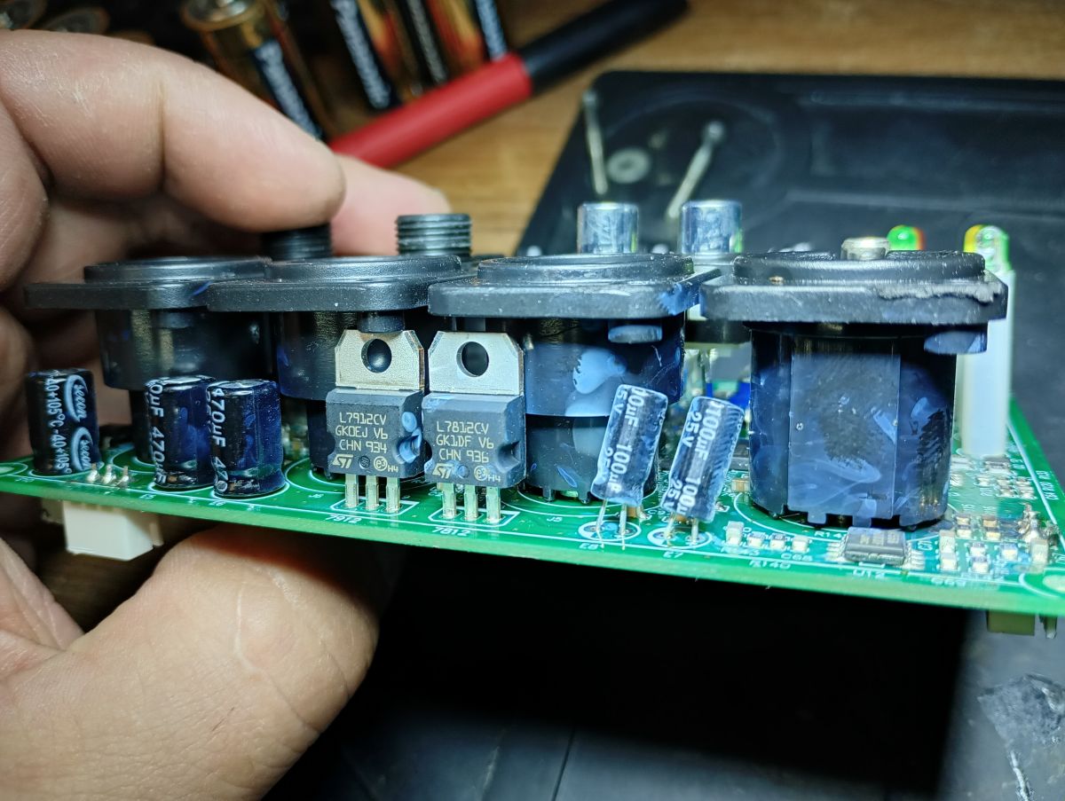

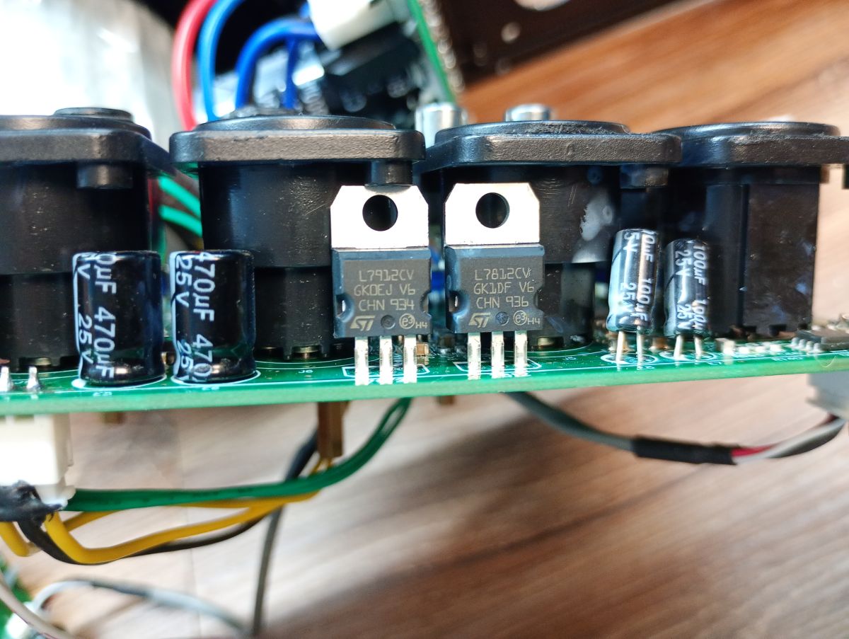

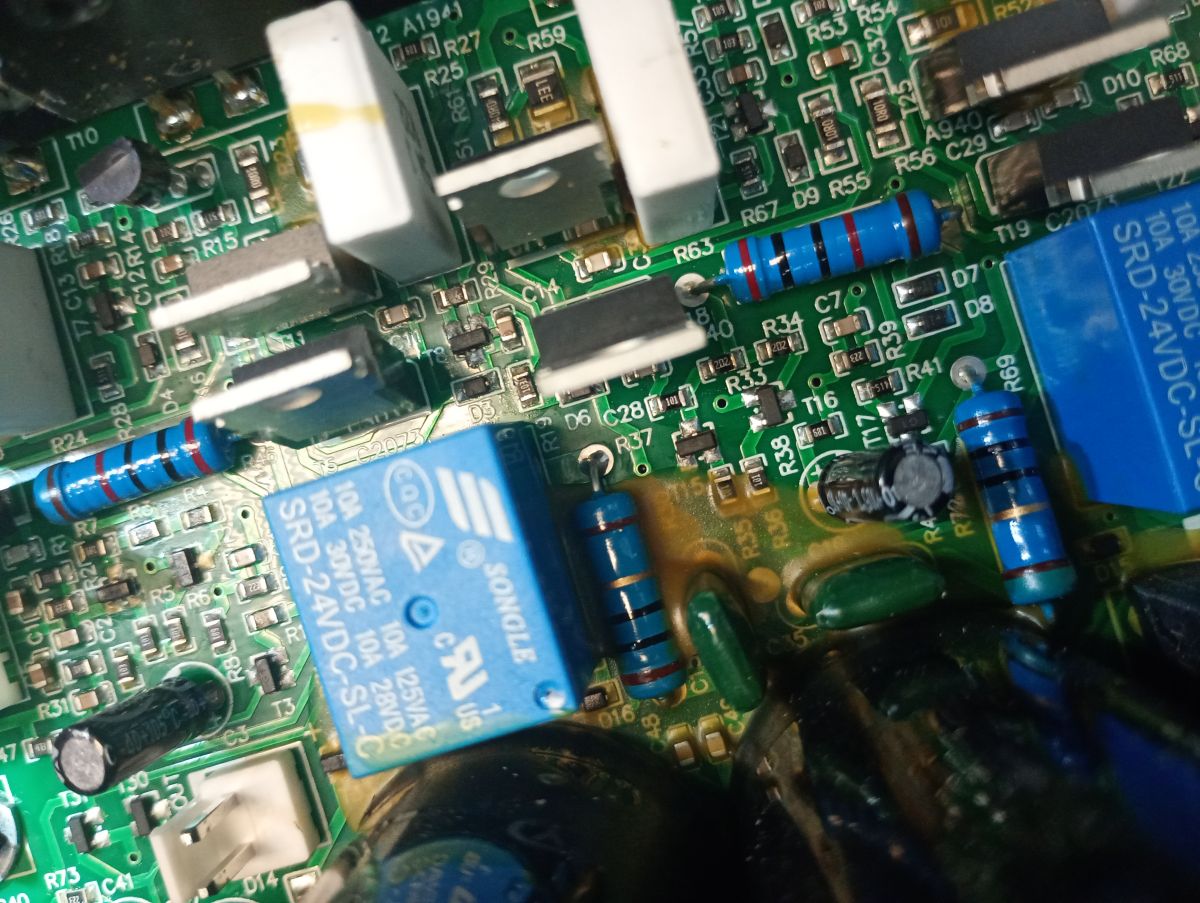

    Grzeje się stabilizator L7812CV do około 60 stopni, więc coś jest na rzeczy.
    Zbliżenie na płytkę drukowaną z dwoma stabilizatorami L7812CV i L7912CV oraz kondensatorami elektrolitycznymi.
    Jest też plamka na środku układu 13700 JRC MX122B, JRC 4558 też kilka sztuk zamówię, bo może któryś oberwał. Czy LM13700M będzie kompatybilny (jest w PL), oraz czy 4558D też będzie pasował bez przedrostka JRC? Rozumiem, że kwestia wymiany, nic takiego jak programowanie wzmacniaczy operacyjnych nie występuje...
    Doprowadziłem masę do gniazda, drogą dedukcji wyszło, że powinno być połączone i głośny brum prawie zniknął, lekko buczy tylko. Z tefonem się łączy, pendrive wykrywa, ale dźwięku nie ma, nawet przez AUX. Stabilizator 12V dalej się grzeje 60-70 stopni.

    Przydźwięk sieci jest dlatego, że napięcie z zasilacza przez zwarty tranzystor jest dostarczane do głośnika, więc do wymiany są elementy w tym obszarze.
    Niestety to normalna praca w tym sprzęcie stabilizatorów-lekko nie mają jak są sprawne to nie ma się co czepiać.

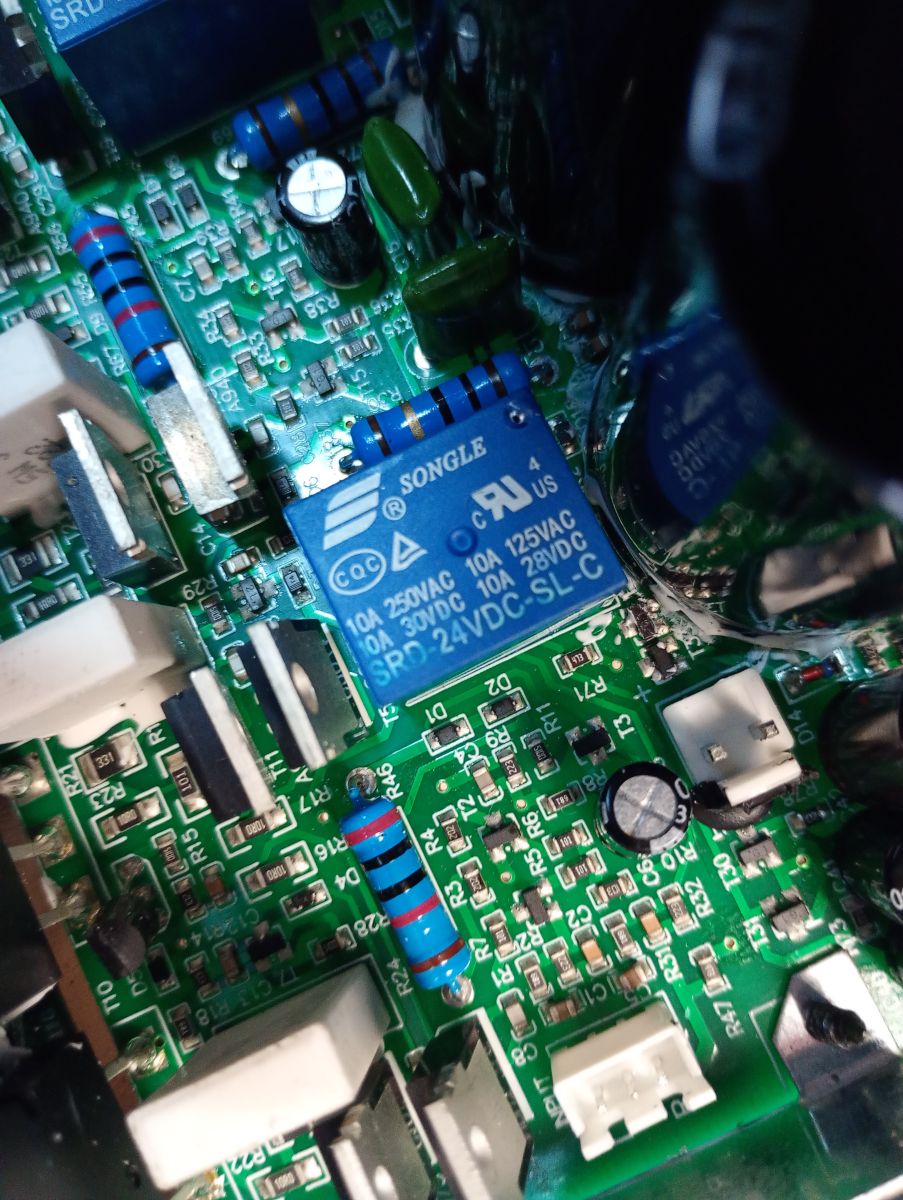

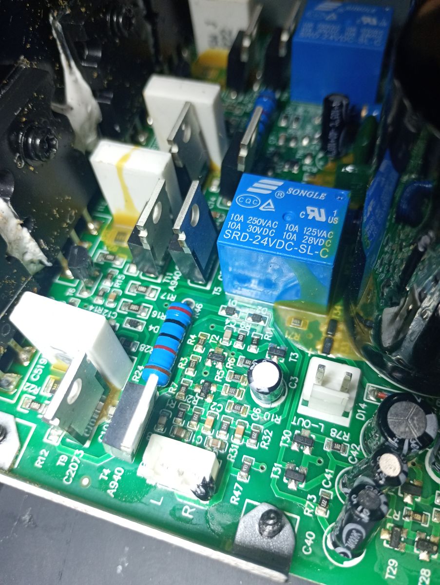

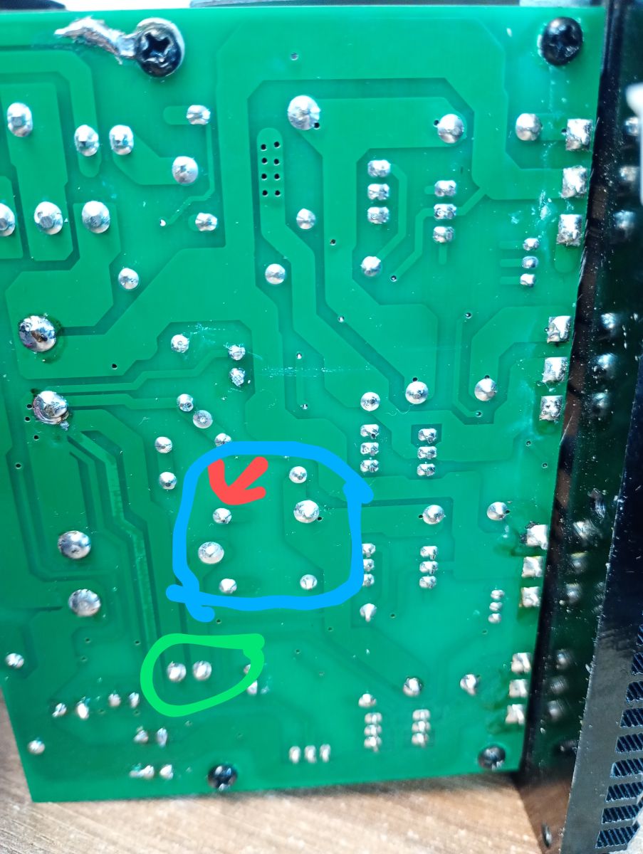

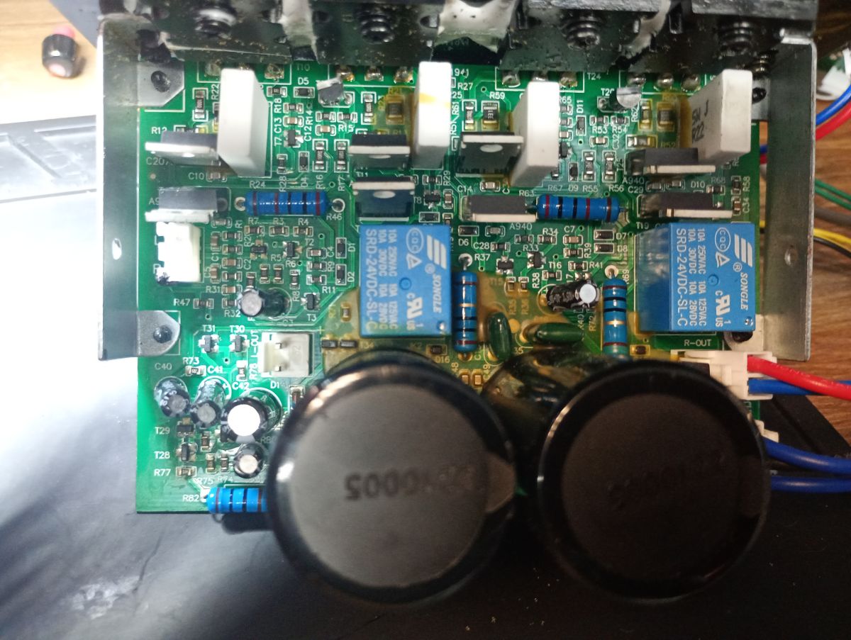

    Zgodnie z sugestiami podłączyłem trafo pod sam zasilacz i na gnieździe w stronę zwrotnicy /zielony kolor/zacząłem mierzyć. Okazuje się że przekaźnik /niebieskie zaznaczenie /nie klika po włączeniu. Następnie na przekaźniku jest aż 57V, zaznaczyłem na czerwono punkt. A przekaźnik jest do 30V jak widzę. Sprawdziłem tranzystory i diody przed przekaźnikiem i teoretycznie ok więc zamówiłem przekaźnik.
    Zbliżenie na płytkę drukowaną z widocznym przekaźnikiem Songle SRD-24VDC i elementami elektronicznymi.
    Zbliżenie na płytkę drukowaną z widocznymi przekaźnikami i podłączonymi przewodami.
    Zdjęcie zielonej płytki PCB z naniesionymi kolorowymi oznaczeniami: niebieską ramką, czerwoną strzałką oraz zielonym kółkiem.

    Napięcie na przekaźniku nie zależy od niego. To może być wyjściowe, które powinno wynosić prawie 0V. 4 tranzystory na radiatorach to nie zasilacz. Dochodzi do nich napięcie dodatnie i ujemne z mostka i kondensatorów. Po 2 tranzystory są połączone przez 2 rezystory. Pomiędzy rezystorami przekaźnik załącza głośnik. Na tranzystorach napięcie bazy powinno wynosić 0,7V lub -0,7V.
  • #22 21575286
    delle5540
    Poziom 3  
    Posty: 1171
    Ocena: 120

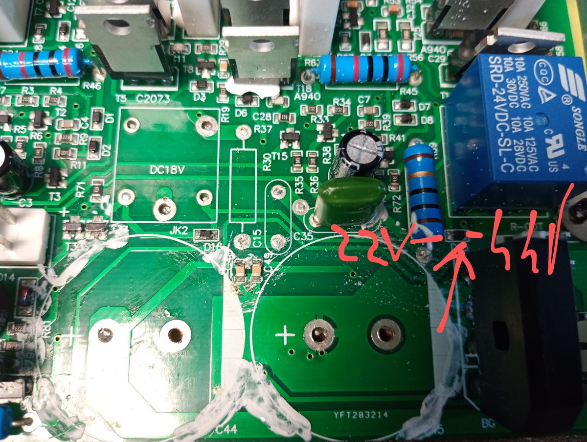

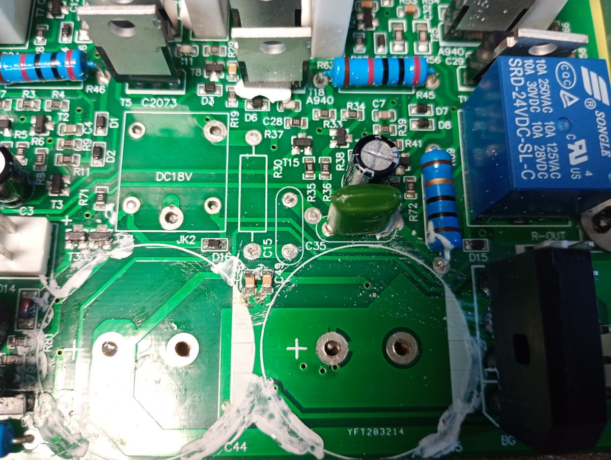

    Udało mi się zdobyć na chwilę taki sam sprawny głośnik, napięcia na dużych tranzystorach przy radiatorze są takie same co w udzkodzonym. 0,015V , 57V , 0,45V - podobnie na wszystkich tylko druga połowa ma minusowe. Na przekaźniku w uszkodzonym tu gdzie mam 57V, w sprawnym mam 22,3V a obok 0,7V, na gniazdo w stronę zwrotnicy idzie w zasadzie 0V.
    Co do przekaźnika to go wylutowałem i z zasilacza dałem 24V, ładnie klika....
    E sprawnym egzemplarzu napiecie w stronę przekaźnika formuje się na diodzie d15. Dioda d16 ma z prawej również 22V a po lewej 0,7V. Teraz wlutuję elementy w uszkodzonym i sprawdzę dla porównania

    Postanowiłem wylutowac kilka elementów żeby było widać ścieżki. D15 i d16 sprawne.
    Vonyx VSA 120S – brum z głośnika po awarii. Naprawa ścieżek masowych nie rozwiązuje problemu.
    W moim uszkodoznym egzemplarzu na diodzie d15 wchodzi 56V a z drugiej strony też jest 56V

    Wyjście jest dobre. Sygnał znika za źródłem. Gorący stabilizator może oznaczać zwiększony pobór przez uszkodzony układ. Można porównać temperaturę z drugim głośnikiem.
  • #24 21575381
    delle5540
    Poziom 3  
    Posty: 1171
    Ocena: 120

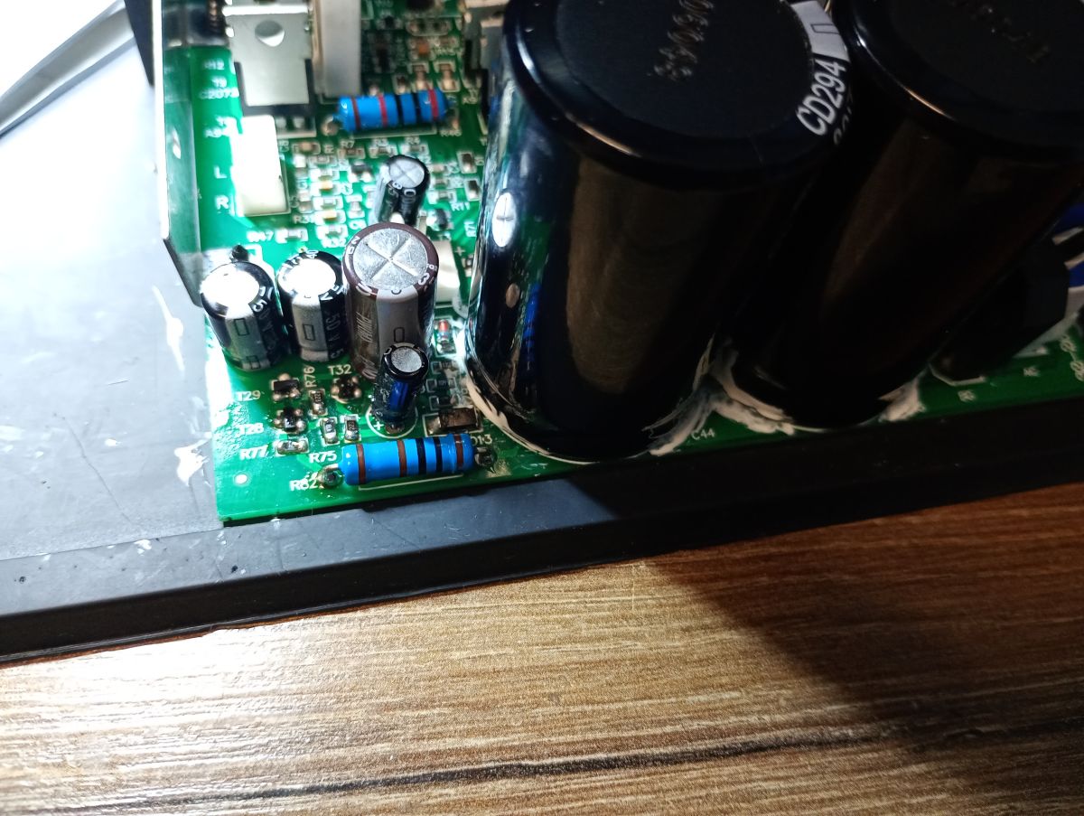

    Ścieżkami doszedłem do rezystora 1kohm i taka wartość posiada, jest sprawny. W sprawnym głosniku wchodzi do niego 57V, a wychodzi 44v, w moim z obydwu stron jest 58V. Ścieżka od niego Idzie z jednej strony do środkowego pinu dużego tranzystora a z drugiej do plusa elektroli
    Widok zbliżeniowy płytki drukowanej wzmacniacza audio z widocznymi kondensatorami elektrolitycznymi i rezystorami mocy. tu 6800uF.

    Porównuję napięcia 1:1 z działającą konsrukcją, są takie same, jedyna różnica występuje na opisanych przeze mnie rezystorze 1kohm gdzie z 57V napięcie za rezystorem nie spada do 44V a następnie to napięcie za diodą d16 z 44V nie spada do 22,3V w stronę przekaźnika. Wszędzie jest 57V . Jutro z rana napiszę symbol tranzystora. Na tranzystorach w obudowie TO-92 również zgodne napięcia z działającym głośnikiem.
    To napięcie nie formuje się na diodzie tylko ta dioda jest po prostu diodą zabezpieczającą, włączoną równolegle do cewki przekaźnika. A na cewce przekaźnika masz 57V ponieważ nie jest ona wysterowana, nie płynie przez cewkę prąd, brak jest spadku napięcia na rezystorze redukcyjnym włączonym szeregowo w obwodzie tej cewki. Przekaźnikiem sterują prawdopodobnie tranzystory T33 i T34. A nie załączają go bo prawdopodobnie układ zabezpieczający wykrywa stałe napięcie na wyjściu wzmacniacza.
    Zmierz jakie masz napięcie względem masy na obydwu pinach odpowiadających stykom przekaźnika. Możesz to zrobić nawet przy wylutowanym przekaźniku
