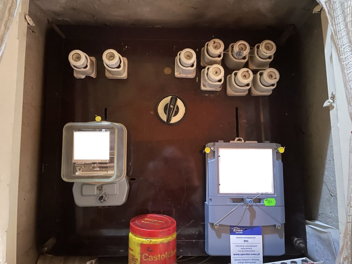

    Może rozsądniejsze będzie pozbycie się licznika 1f i podłączenia wszystkiego pod 3f.
    Nie mam zielonego pojęcia na ten temat. Na parterze mieszka jedna osoba. Co prawda licznik jednofazowy jest starego typu. Może Pan elektryk wpadnie na jakiś pomysł, w co wątpię.
    anchilos napisał:
    Pewnie trzeba będzie położyć nowy dwużyłowy kabel zasilający do rozdzielnicy, to nic, że obecny ma aż nadmiar przewodów.
    Jeśli od słupa jest warkocz, też trzeba będzie wymienić.
    Być może w przyszłości. Na tę chwilę odpada. Za duża inwestycja i wysokie koszty, papierologia.
    Zdjęcie rozdzielnicy:
    Stara rozdzielnica z licznikami prądu i bezpiecznikami oraz słoikiem Castrol na dole.

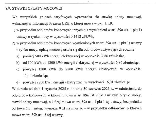

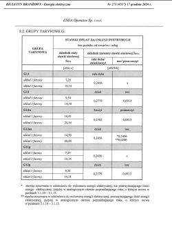

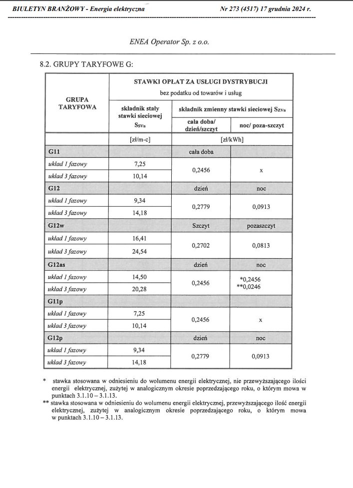

    Ta opłata?
    Tabela przedstawiająca stawki opłat za usługę dystrybucji energii elektrycznej dla grup taryfowych G.
    Dokument przedstawiający stawki opłaty mocowej dla różnych grup odbiorców energii elektrycznej.

    Skoro płacisz łącznie tylko 120 zł rocznie więcej za utrzymanie instalacji trójfazowej, to nie są to duże koszty. Może więc warto rozważyć jej pozostawienie?
    Oczywiście, że mogę i na 99,9% zostanie tak, jak jest.
    Mobali napisał:
    Na stronach operatorów energetycznych są dostępne kalkulatory. Spróbuj wykonać taką symulację i sprawdź, czy na pewno się opłaci.
    Rozumiem, dziękuję. Spróbuję zapoznać się z nimi.
    Brivido napisał:
    Ta opłata?
    Tak, coś takiego.
