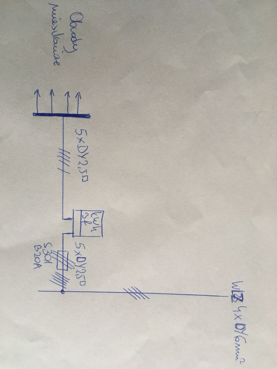

    Mam prośbę o poradę. Mieszkanie w starym budynku, Moc umowna 6,5 kW, licznik 3 fazowy i więcej nie będzie. Chciałabym zmienić urządzenia w kuchni i zamienić piec gazowy do grzania wody na bojler elektryczny, ale nie wiem czy wszystko da radę. Urządzenia, które w idealnym wariancie miałyby pracować w kuchni to: płyta ceramiczna 30 cm - 3 kW, piekarnik 3,4 kW, bojler 1,5-2,2 kW, lodówka 0,3 kW, czajnik elektryczny ok 1 kW. Wszystkie urządzenia nie pracują jednocześnie. Obecnie w kuchni są 2 obwody, z zabezpieczeniem 16 A każdy. Pozostałe 2 obwody są: 1 na wszystkie gniazdka i wszystkie punkty oświetlenia, 2. Łazienka - pralka i światło. Dałoby się tą instalację jakoś zoptymalizować? Dziękuję za wsparcie.

    Czy ja dobrze widzę? Z WLZ do licznika 5x2,5mm² ??? I dalej do mieszkania to samo? I moc 6,5 kW? I RCD 0,3 A w mieszkaniu?
    Wydaje mi się, że zamiast optymalizować trzeba przerobić kilka rzeczy. No chyba, że ta "optymalizacja" to jak "aktualizacja" cennika biletów w PKP ;-)

    Jesli jest robiony remont to powinnaś poprosić elektryka żeby to wszystko obejrzał na miejscu, podzielił równomiernie obwody i dostosował do nich ilość zabezpieczeń.
    ewa9000 napisał:
    Wszystkie urzadzenia nie pracuja jednoczasowo
    Nie trudno sobie wyobrazić, że płyta, piekarnik i bojler jednak mogą równocześnie pracować. Dorzucić do tego jeszcze jakieś żelazko i pralkę (jest?) i palenie sie kabla zasilającego berdzo prawdopodobne. Elektryk (nie kafelkarz, hydraulik lub inny "do wszystkiego") da radę.
    Źle to rozumiesz.
    Zabezpieczenie przedlicznikowe 20A to energetyka daje ci ponad 4,6 kW ale na jedna fazę.
    Razem masz do dyspozycji ok. 15kW !
    Nie jest źle, nawet bardzo dobrze.
    Obecny przewód 2,5mm² wytrzymuje długotrwałe obciążenie 19A na jedna fazę.

    Na schemacie mam 20A przedlicznikowe, a na fakturze z Energii 16A . Wiec nie wiem co mam.

    W mieszkaniu jest 16A więc przelicznikowy musi być 20A.

    No to mnie wychodzi, ze jest założone przedlicznikowe 16 A . Rozumiem ze powinnam cos z tym zrobić ?

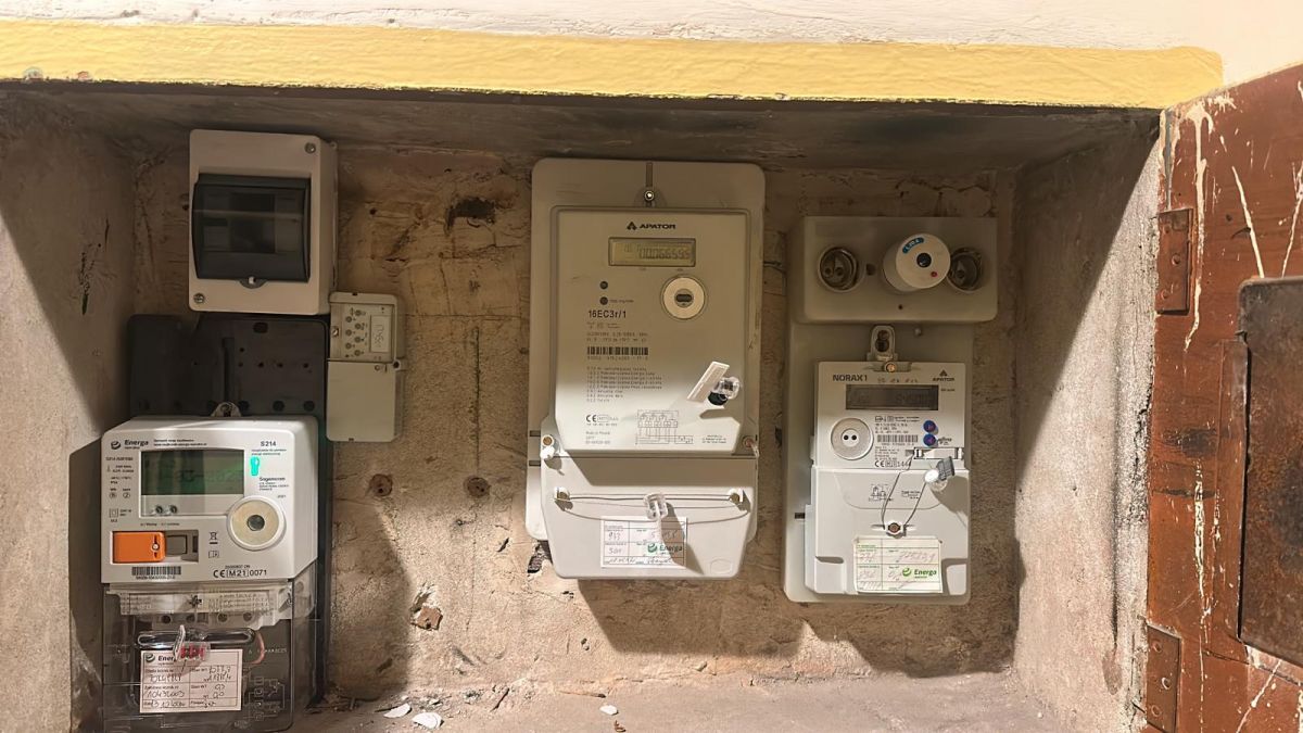

    Zamieściłaś zdjęcie z którego nic nie wynika. Które to są twoje zabezpieczenia przedlicznikowe? Jak masz 3x16A, to z trzech faz możesz łącznie pobierać około 11 kW.

    Na zdjęciu które pokazałaś nie widać ze masz 3 fazy.
    Przy 3 fazach są 3 bezpieczniki.

    Należy zlecić elektrykowi wymianę na ogranicznik mocy 20A.
    Przy przewodzie od licznika 2,5mm² ??? To proszenie się o kłopoty.
    Jak ma być (jest) remont to należy je (przew. zas. mieszkanie) bezwzględnie wymienić.

    To jakie masz w końcu te zabezpieczenie? Pokaż wyraźne zdjęcie twoich zabezpieczeń przed-licznikowych.

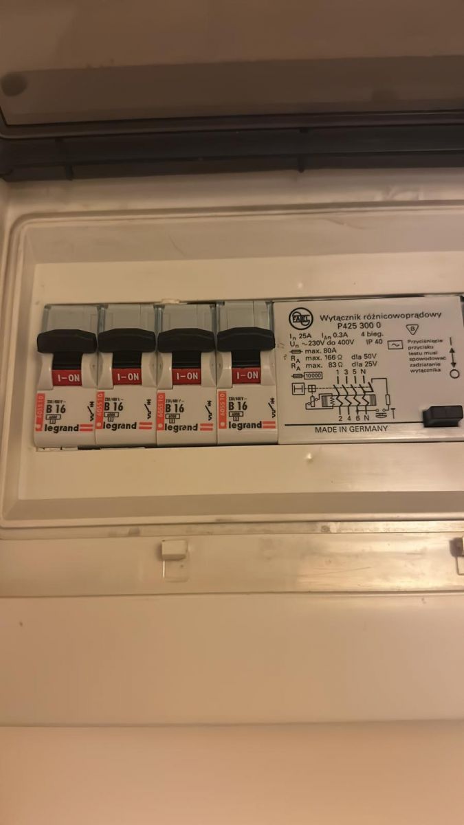

    Oczywiście cala instalacja zostala wykonana przez elektryka, z nr uprawnień
    Nastepne „bajerowanie”.
    Na zdjeciu RCD 300mA.
    A gdzie RCD 30mA ?
    Nawet jaka to jest uklad TT to musi być być RCD 30mA.

    Może należałoby uporządkować wszystkie kwestie, które padły żeby dojść do konstruktywnych wniosków.
    Na przedstawionym przez Autorkę zdjęciu nie widać zabezpieczeń przedlicznikowych.
    Niezależnie od tego jakie one są (topikowe, eS-ki, ogranicznik mocy czy wkręcane, automatyczne bezpieczniki instalacyjne) muszą być dostosowane do plombowania tak, żeby uniemożliwić ich wymianę na inną wartość albo nielegalny pobór energii elektrycznej.
    Nie wiem jakie standardy ma dostawca energii autorki ale najbardziej logicznym zabezpieczeniem przedlicznikowym jest ogranicznik mocy bo zapewnia on selektywność względem wyłączników nadprądowych w rozdzielnicy mieszkaniowej.
    Teraz odnośnie instalacji mieszkaniowej:
    Każdy odbiornik powyżej 2kW wymaga własnego, oddzielnego obwodu, a zatem:
    -pralka i bojler nie powinny mieć wspólnego
    -płyta i czajnik również
    -lodówka i piekarnik tak samo
    Ponadto nie należy łączyć na jednym zabezpieczeniu obwodów gniazd i oświetlenia. Tak samo jak całe oświetlenie na jednym zabezpieczeniu jakkolwiek nie jest niedopuszczalne to jednak w razie awarii mamy ciemność w całym mieszkaniu więc jest to niewygodne.
    Moim skromnym zdaniem należałoby podzielić obwody mieszkaniowe następująco:
    Faza L1:
    -obwód 1, zabezpieczenie B16A piekarnik
    -obwód 2, zabezpieczenie B6A (lub max B10A) oświetlenie
    Faza L2:
    -obwód 1, zabezpieczenie B16A płyta indukcyjna
    -obwód 2, zabezpieczenie B16A gniazda ogólne kuchnia (z lodówką)
    -nieobligatoryjnie, obwód 3, zabezpieczenie B6A (lub max B10A) oświetlenie drugi obwód
    Faza L3:
    -obwód 1, zabezpieczenie B16A bojler + ewentualnie gniazdo ogólnego przeznaczenia w łazience (suszarka, golarka, szczoteczka)
    -obwód 2, zabezpieczenie B16A pralka
    -obwód 3, zabezpieczenie B16A gniazda ogólne w pokojach
    Warto zauważyć, że większość urządzeń nawet jeśli pracują nie pobierają cały czas pełnej mocy, mowa o płycie indukcyjnej szczególnie.

    -obwód 3, 3x2,5mm² gniazda ogólne
    -obwód 4, 5x2,5mm² płyta indukcyjna (obecnie wykorzystane 3 żyły ale w przyszłości może pojawi się płyta czteropolowa i konieczne będą 2/3 fazy)
    -obwód 5, 3x2,5mm² zmywarka (choć teraz nie ma to bez znaczenia)
    No dobrze, zmywarki z reguły mieszczą się w limicie 2kW więc niech sobie będzie razem z lodówką jeśli jest łatwy dostęp do gniazda, żeby wyłączyć zmywarkę w razie "W" nie pozbawiając zasilania lodówki.
    Łazienka:
    -obwód 1, 5x2,5mm² bojler (tak jak przy płycie indukcyjnej bo może "za chwilę" ktoś zamiast bojlera będzie chciał przepływowy ogrzewacz wody?)
    -obwód 2, 3x2,5mm² gniazda ogólne
    -obwód 3, 3x2,5mm² pralka
    Pozostałe pomieszczenia mogą być na jednym obwodzie gniazdkowym choć lepiej zrobić 2-3 i jednym oświetleniowym ale też lepiej je rozdzielić.
    Za chwilę ktoś mnie zlinczuje, że naciągam Autorkę na koszty ale obecnie po pierwsze koszty robocizny są znacznie wyższe niż materiałów, po drugie myśleć należy przyszłościowo. Za "Gierka" były 2-3 bezpieczniki na mieszkanie i "też świeciło". Zgoda, tylko za czasów tow. Edwarda nie było płyt indykcyjnych i przepływowych ogrzewaczy wody (elektrycznych), zmywarkę miał ułamek promila społeczeństwa, pralkę automatyczną nieliczni, żelazko i czajnik miały po 750W a nie po 3kW, a odkurzacz 400-700W zamiast 1,5kW chociaż akurat ten trend się zmienia.
    Faza L1:
    Faza L2:
    Faza L3:
    Dziekuje za konstruktywna odpowiedz. To doskonaly punkt wyjscia do ustalen z elektrykiem. Chociaz mialam nadzieje na mniej inwazyjna przerobke instalacji :( O ile ma to jakies znaczenie, to juz sie doszukalam, ze zabezpieczenie przedlicznikowe jest " rozlacznik bezpiecznikowy z wkladkami topikowymi , 16 A, na tablicy pomiarowej " czyli ten licznik na klatce.

    ewa9000 napisał:
    Energa mi wydala takie warunki 10 lat temu, mowili ze 6,5 KW to max, inne lokale w budynku ciagna na 4,5 KW , wiec mam wypas.
    Ja uważam, że sama nie wiesz co masz.
