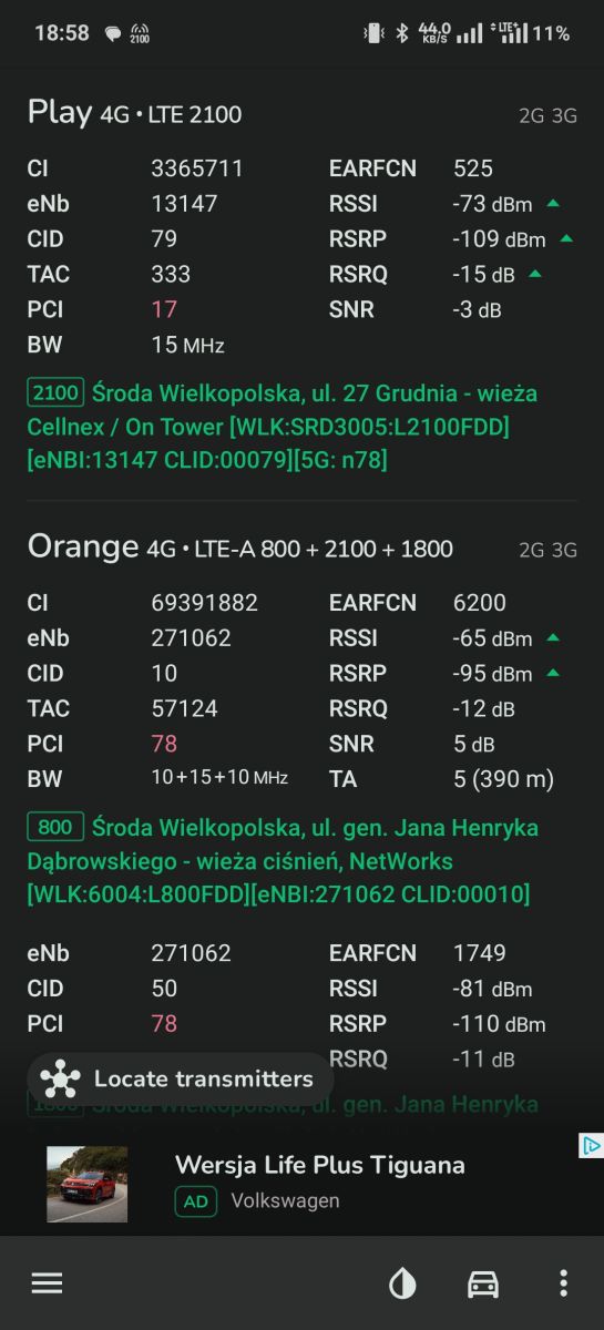

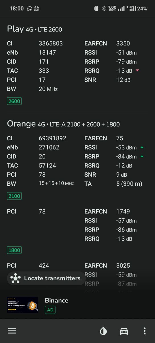

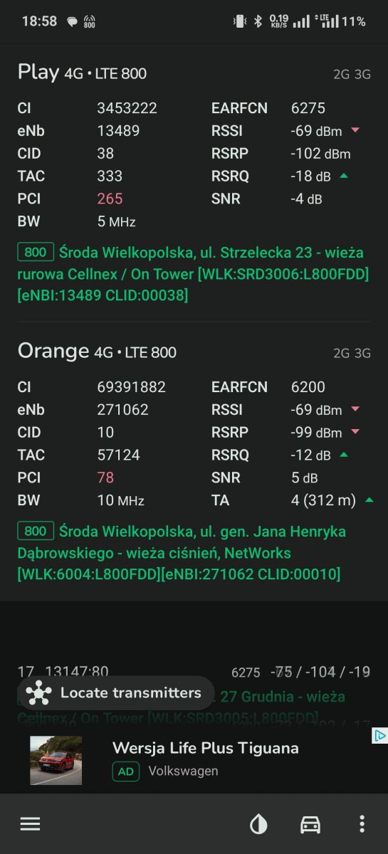

    Zrzut ekranu z aplikacji pokazujący parametry sygnału LTE dla sieci Play i Orange na różnych pasmach częstotliwości.
    Zrzut ekranu z aplikacji diagnostycznej sieci komórkowej pokazujący parametry sygnału 4G dla sieci Play i Orange.
    Zrzut ekranu z aplikacji pokazujący szczegóły sygnału sieci Play i Orange LTE w miejscowości Środa Wielkopolska.
    Zrzut ekranu z aplikacji pokazujący parametry sygnału LTE 800 MHz dla operatorów Play i Orange w Środzie Wielkopolskiej. Witam,
    potrzebuję dobrać internet i antenę zewnętrzną.
    Odległość około 400 m do nadajnika Orange i Play.
    Zrzut ekranu aplikacji prezentujący parametry sygnału sieci LTE od operatorów Play i Orange z nadajników w Środzie Wielkopolskiej.

    Brak lokalizacji, w Play telefon loguje się do BTS-a na 27Grudnia do 1 lub 3 sektora lub na Strzeleckiej z 2 sektora. Widać ze jestes pomiędzy tymi BTS-ami i sektorami tego na 27Grudnia.
    Orange z BTS-a na Dabrowskiego. Brak speedtestów, to ma być abonament czy pre-paid , jaki budzet na sprzęt.

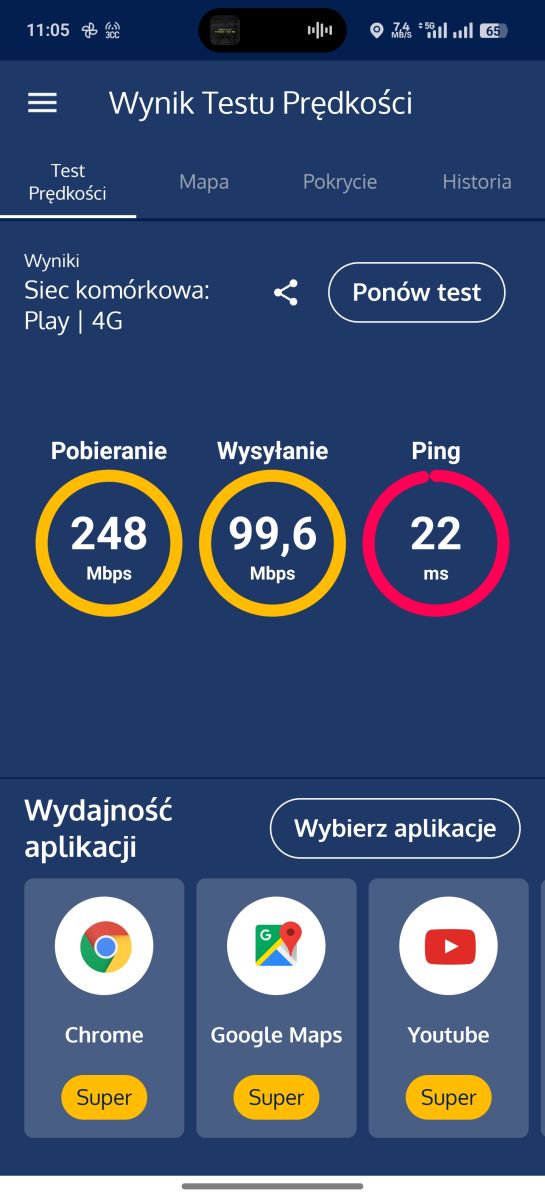

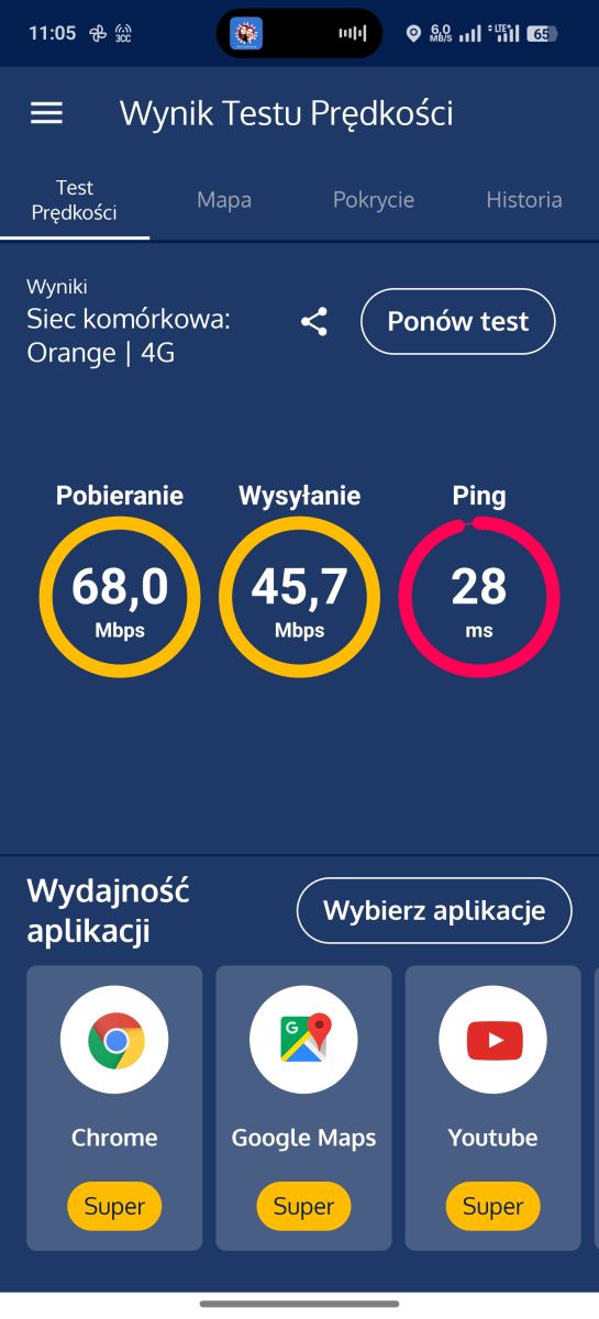

    czesoi
    Posty: 54
    Zrzut ekranu z aplikacji testującej prędkość internetu w sieci Orange 4G, wyniki pobierania 68,0 Mbps, wysyłania 45,7 Mbps, ping 28 ms.
    Ekran aplikacji z wynikiem testu prędkości internetu w sieci Play 4G: pobieranie 248 Mbps, wysyłanie 99,6 Mbps, ping 22 ms.
    Pierwszy Play, drugi Orange.

    W Środzie Wielkopolskiej jest bardzo dobra sytuacja jeśli chodzi o internet mobilny. Osiagniesz ponad 500Mb/s pod jednym warunkiem, nie będziesz słuchał bzdur wypisywanych powyzej.
    Niestety wspólczuję ludziom w Środzie którzy mieli to nieszczęście ze spotkali na swej drodze tego "fachowca" co nawypisywał tych bzdur i zamiast ludziom pomóc im zaszkodził.
    A przechodząc do konkretów, speedtest Play pokazuje duzy potencjał tego operatora. W Środzie W. to operator nr1. Ogólnie posiada 6 stacji bazowych, z czego na 4 z nich dziala 5G3500 N78 plus agregacja LTE2600+2100+1800+800.

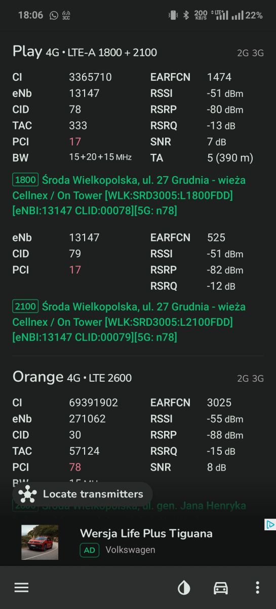

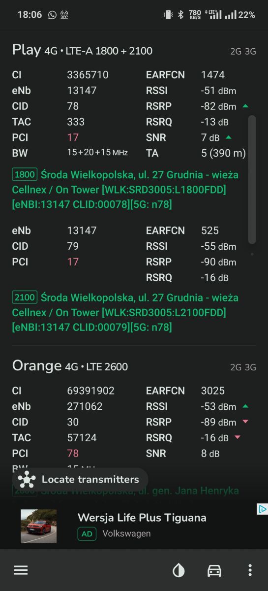

    Najblizszy BTS z 5G N78 na 27Grudnia, stacja na 39m , ma 3 sektory, pierwszy na azymut 40, drugi na 1600 i 3 na 280 stopni. W testach telefon logował się do LTE2600 z 3 lub 1 na LTE2100/1800. 5G N78 dziala w NSA więc kotwica jest na LTE.
    Po logach z NetMonster oraz SINR widać ze lokalizujesz się pomiędzy sektorem 3 a 1 , co potwierdza tez jedno logowanie do sektora 2 ze Strzeleckiej który świeci na azymut 140 czyli kierunek twojej potencjalnej lokalizacji.
    Tak wyglada fachowa analiza screenów z NetMonster jeśli posiada się konkretna wiedzę a nie wrózy z fusów jak wyżej.
    Dlatego czasami pytam o lokalizację a czasami na podstawie screenów typuję potencjalna lokalizację,
    Co do sprzętu i parametrów sygnału to w testach na pasmach pojemnościowych LTE są poprawne z 27 Grudnia ale pytanie czy to w domu? SINR niestety słaby.

    Wykonany speedtest Play to, 5G. Pokazane wartości na DL a szczególnie UL wskazują ze to N78 a ponieważ najblizszy BTS z tym pasmem to 27Grudnia to wskazuje że moze to być N78 z niego.
