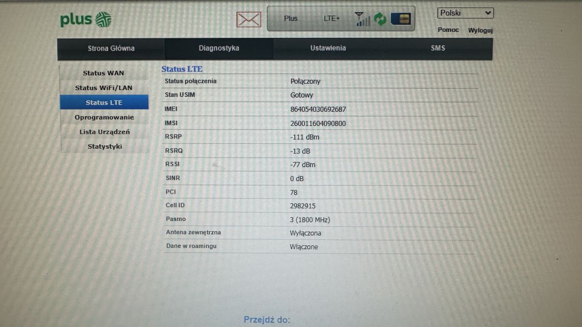

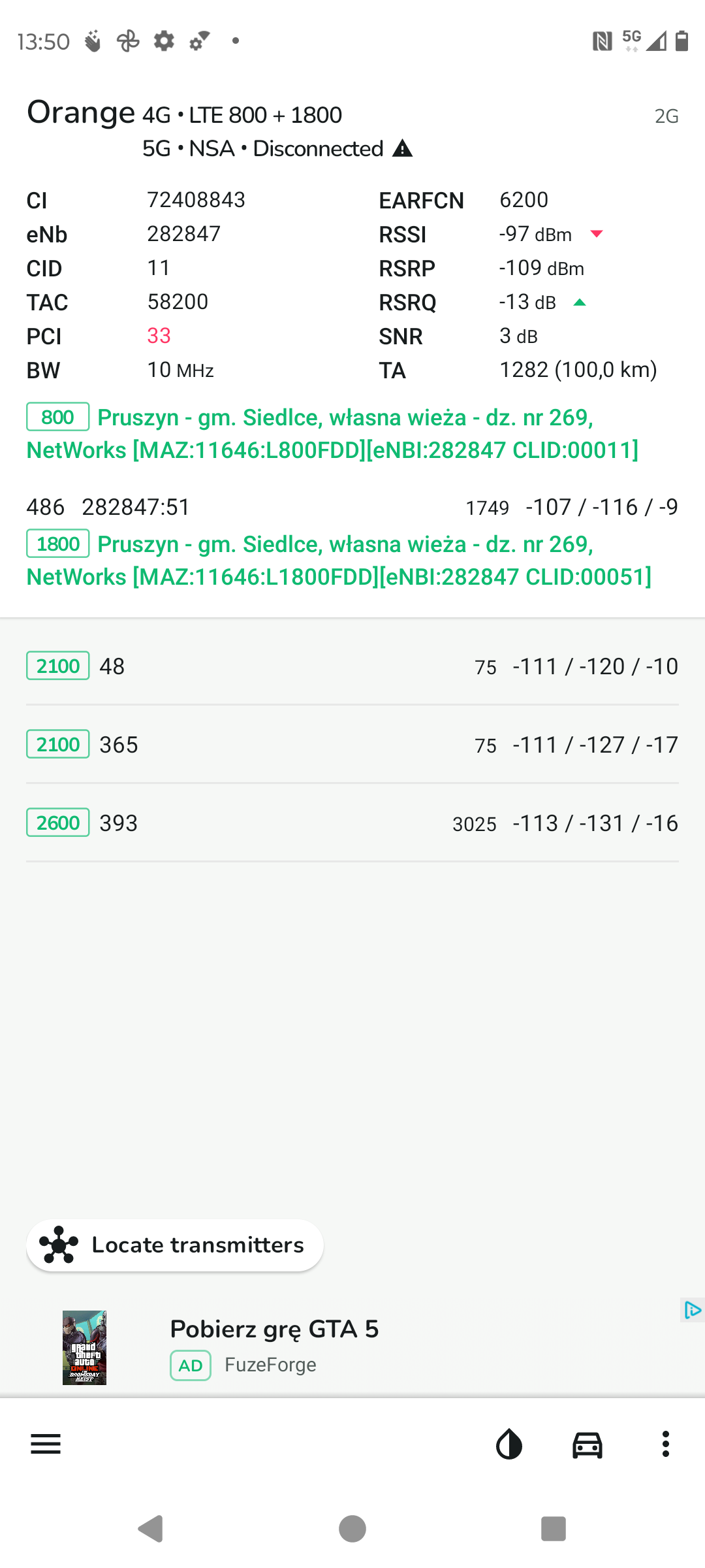

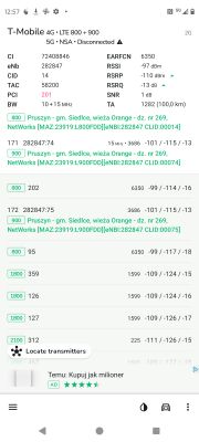

    Trochę danych.
    Używam iPhone’a, a tam NetMonster i ten drugi nie występują.
    Ale zdziwiłem się, bo myślałem, że będzie sygnał ciągnął z BTS-a oddalonego o 2,2 km ode mnie, a on ciągnie z takiego, co jest 6,8 km (Mordy).
    Zaraz wkleję jeszcze z NetMonstera z drugiego telefonu z Androida.
    Ale wygląda na to, że głównie używa 1800 i ewentualnie 900. Na ręcznym, jak się bawiłem, to kilka dni temu ciągnął z 2600, a dzisiaj na przykład wcale się nie chciał połączyć.

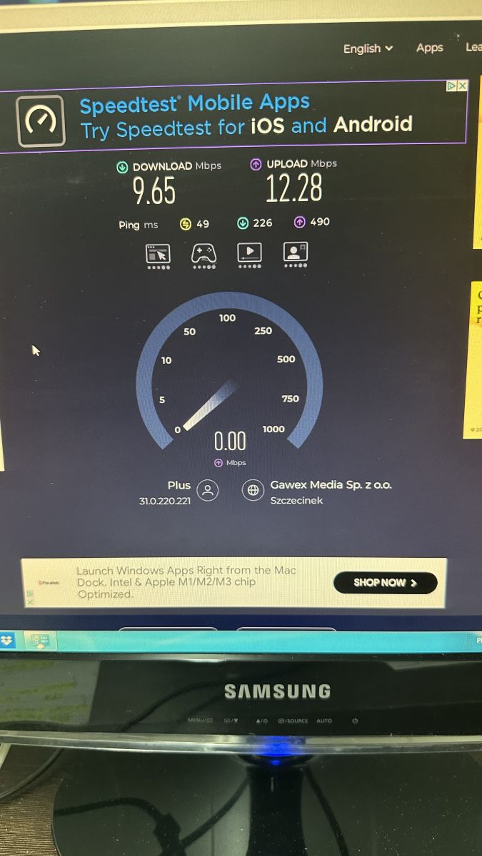

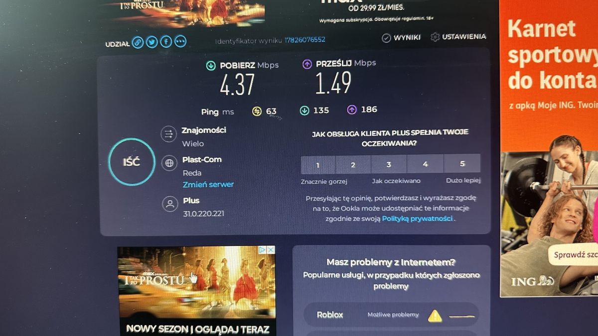

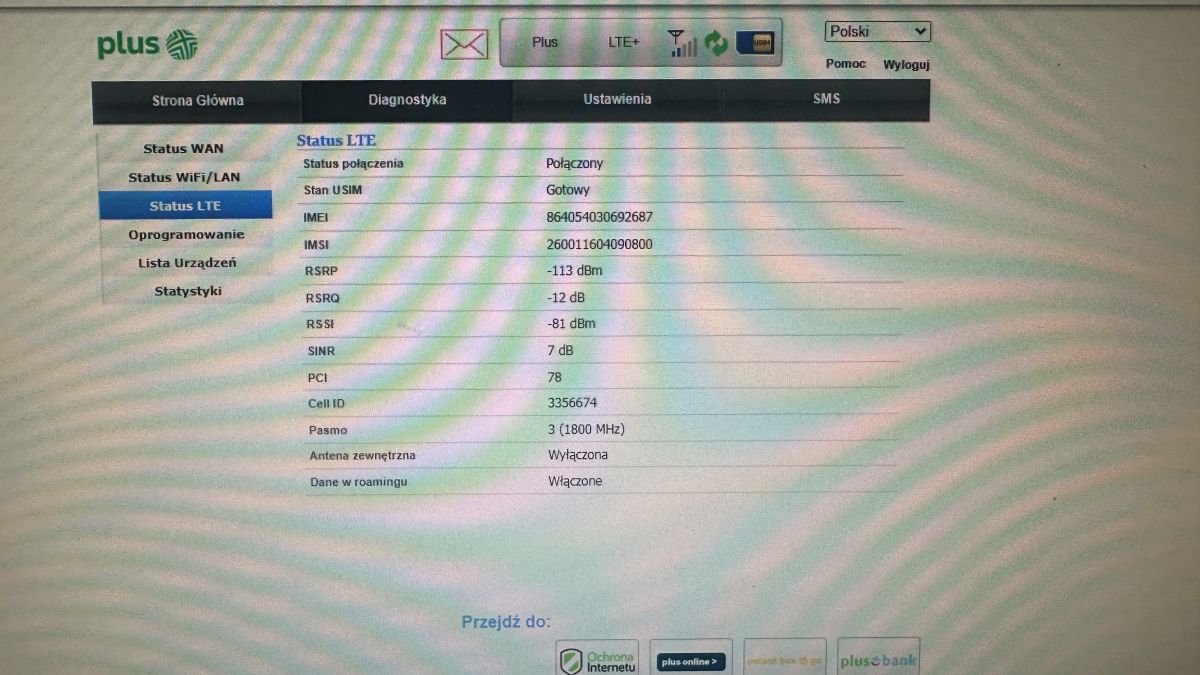

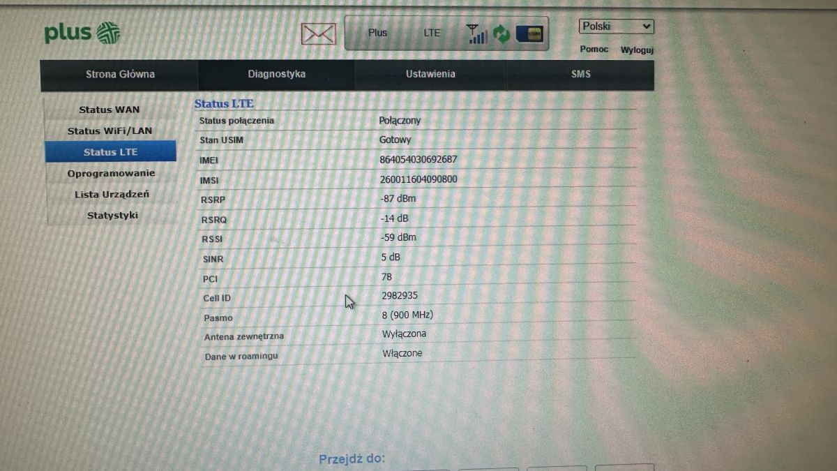

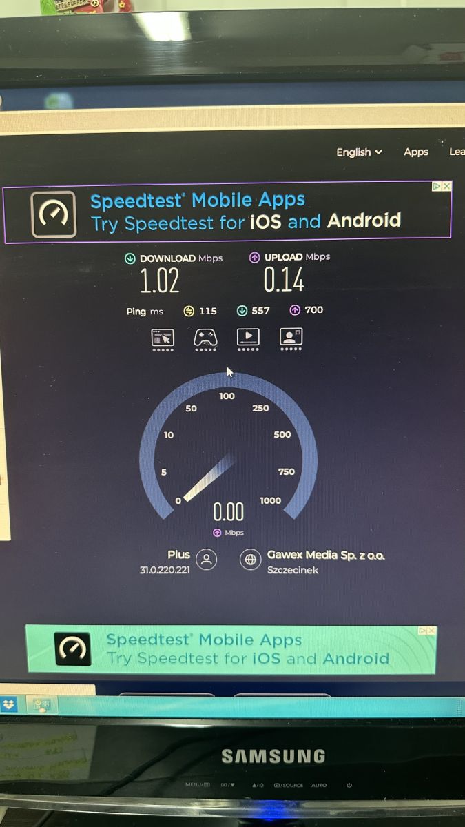

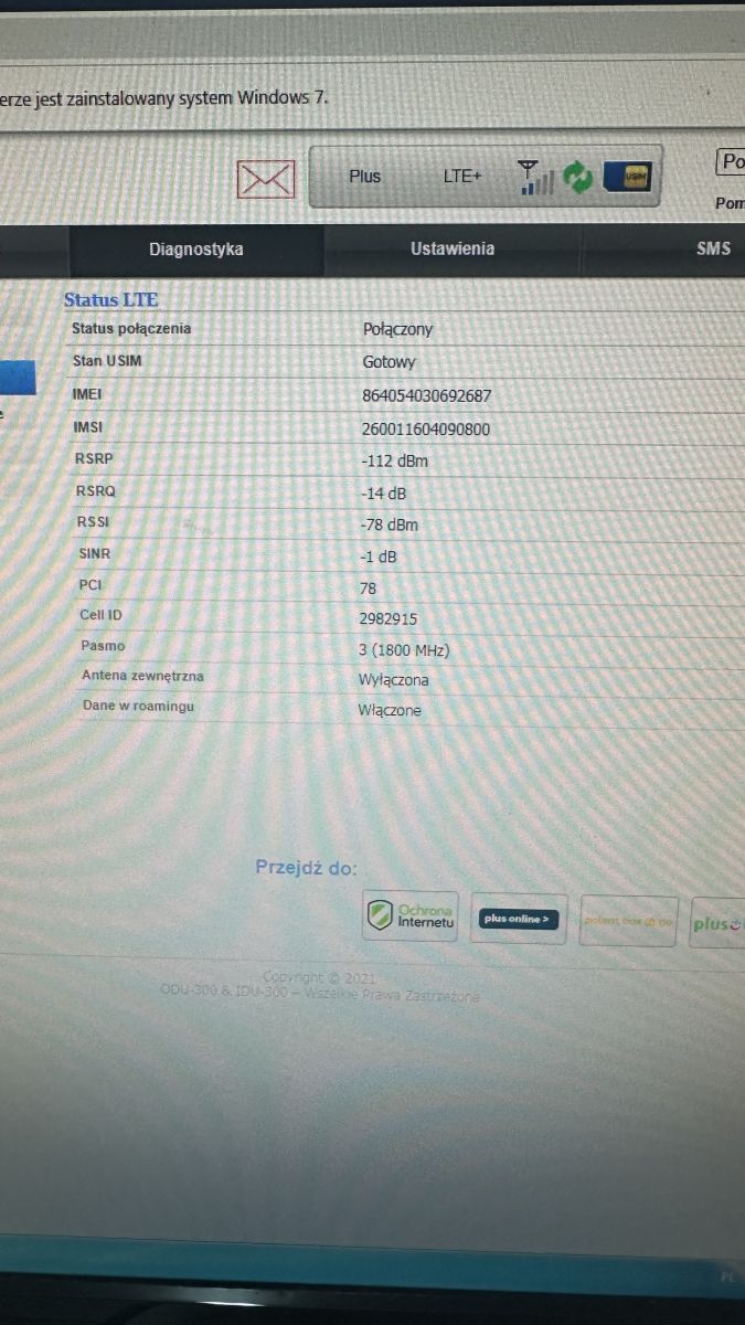

    Zbliżenie na ekran laptopa z otwartą stroną diagnostyki modemu LTE sieci Plus, pokazującą szczegółowe parametry połączenia.
    Test prędkości internetu na stronie speedtest.net z wynikiem 4,37 Mbps pobierania i 1,49 Mbps wysyłania dla sieci Plus.
    Zrzut ekranu panelu zarządzania routera Plus z zakładką Status LTE, prezentujący szczegóły połączenia LTE.
    Zrzut ekranu przedstawiający panel administracyjny routera Plus z zakładką „Status LTE” i szczegółami połączenia.
    Wynik testu prędkości internetu na ekranie komputera z sieci Plus: pobieranie 1,02 Mb/s, wysyłanie 0,14 Mb/s.
    Ekran testu prędkości internetu na monitorze komputera z wynikami: pobieranie 9,65 Mbps, wysyłanie 12,28 Mbps, ping 49 ms, operator Plus.
    Zrzut ekranu interfejsu routera Plus z danymi o połączeniu LTE, pasmo 1800 MHz, stan połączenia: Połączony.

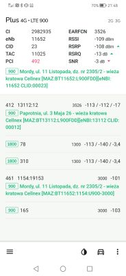

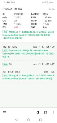

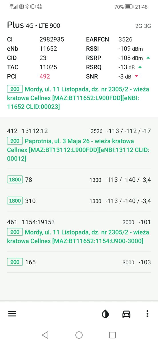

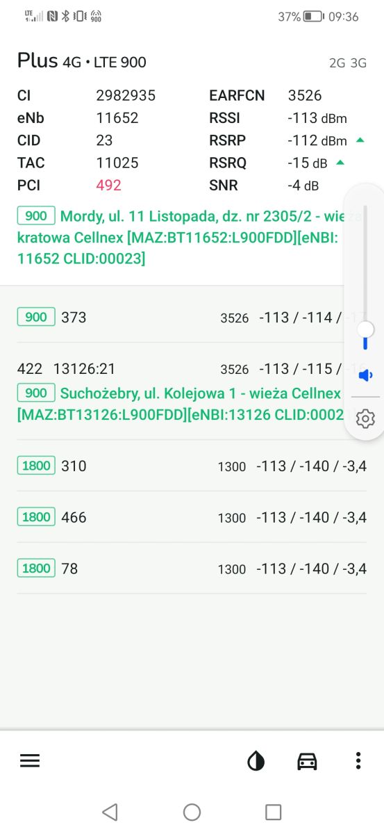

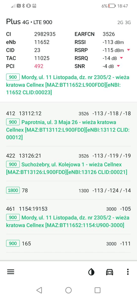

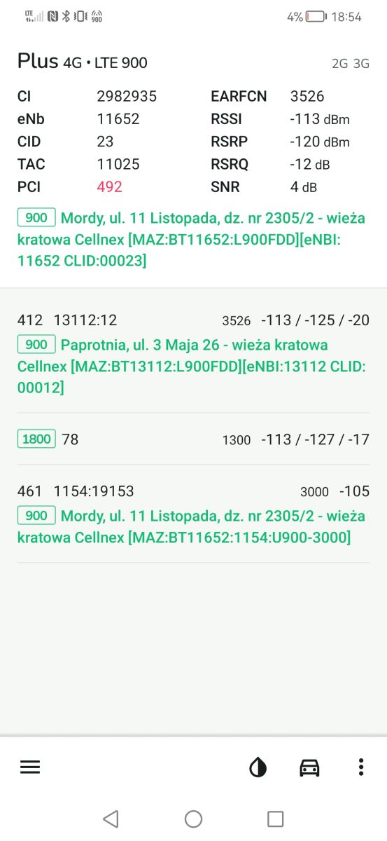

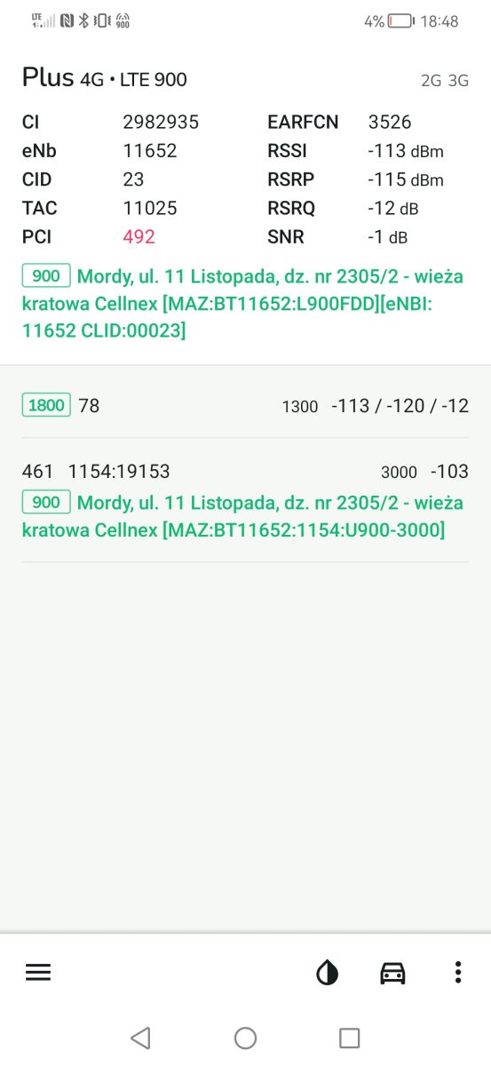

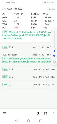

    Te są z Plusa

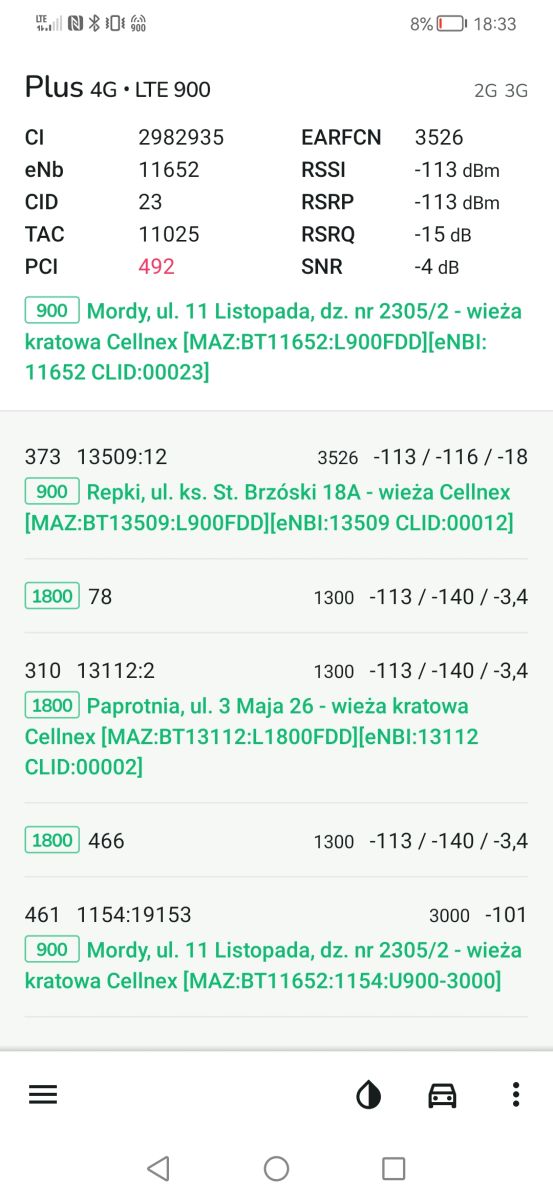

    Zrzut ekranu aplikacji pokazującej szczegółowe dane o sieci LTE operatora Plus, z informacjami o stacjach bazowych i parametrach sygnału.
    Zrzut ekranu z aplikacji pokazujący szczegółowe informacje o połączeniu LTE 4G w sieci Plus, pasmo 900 MHz oraz parametry sygnału i listę wykrytych stacji bazowych.
    Zrzut ekranu z aplikacji pokazujący szczegóły sygnału sieci Plus 4G LTE na różnych pasmach i lokalizacjach BTS.
    Zrzut ekranu z aplikacji monitorującej sieć komórkową, pokazujący szczegółowe dane LTE 900 operatora Plus, w tym parametry sygnału, identyfikatory BTS i adresy lokalizacji wież.
    Zrzut ekranu z aplikacji pokazujący szczegóły połączenia sieci LTE 900 oraz informacje o stacji bazowej Plus w miejscowości Mordy.
    Ekran aplikacji monitorującej sieć pokazujący szczegóły połączenia LTE 900 sieci Plus oraz listę obsługiwanych stacji bazowych w okolicy.

    Plus nie ma w poblizu stacji bazowej, 3 sektor na LTE1800 lub pseudo LTE900 z Mord, na 1800MHz bardzo słaby sygnał, podobnie jak LTE1800 z Paprotni. Brak testów na karcie Play czy Orange/T-mobile którzy maja BTS w Pruszynie. Testy na ich pre-paidach, za 5 zł jest 750GB/1TB danych za darmo na m-c,
    Testy na tel z NetMonster, na IoS https://techformator.pl/jak-sprawdzic-sile-sygnalu-na-iphone-field-test-mode-w-ios/

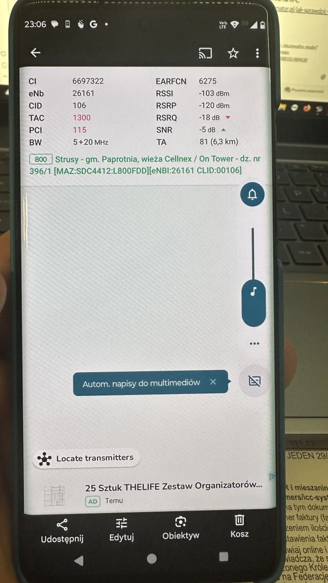

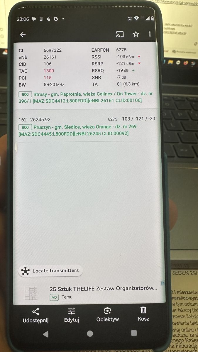

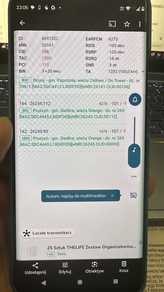

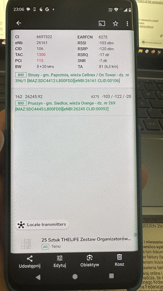

    Netmonster w Play w tym miejscu pokazuje, że głównie 800 i 1800 ze stacji Strusy i Pruszyn
    Play
    Telefon z aplikacją NetMonster wyświetlającą parametry sieci LTE z nadajnika w miejscowości Strusy.
    Ekran smartfona z aplikacją NetMonster pokazującą parametry sieci komórkowej LTE i dane nadajników w miejscowościach Strusy i Pruszyn.
    Ekran smartfona wyświetlający aplikację NetMonster z danymi o nadajnikach sieci komórkowej Play w okolicy Strus i Pruszyna.
    Zbliżenie ekranu smartfona z aplikacją NetMonster pokazującą szczegóły połączenia sieci LTE z informacjami o stacjach bazowych.
    Ok. Ogarnę jeszcze prepaidy T-Mobile i Orange i wstawię tu wyniki.
    Myślę, że bez zewnętrznej anteny/anten się nie obędzie, jak trzeba będzie zmienić sprzęty, to zmienię.
    Jesteśmy na zadupiu, ale pracuje tam nas 4-5 osób na komputerach w ciągu dnia i strasznie się wściekamy, jak się coś wykrzacza (praca, powiedzmy, biurowa).
    Kiedyś miałem tam przyzwoitą radiówkę, ale od 5 lat męczymy się z tym ODU-IDU z Plusa, bo las zasłania. Na światłowód póki co nie ma szans.

    IDU-ODU 300 to elektrosmieć wiec on jest bezuzyteczny, MF286R też się nie nadaje bo na antenach zew. dziala w SISO 1X1 zamiast MIMO2X2, mozesz wystawić go na zewnatrz i zrobić na nim test Play na tej karcie która masz.
    Stałe IP z dostepem z zewnatrz nie jest konieczne do dzisiejszych kamer IP, dzialają P2P w chmurze producenta.
    Pruszyn ma LTE2100+1800+800 dla Play, liczą się tylko 2 pierwsze, sektor 3 na Wólkę Leśna, pierwszy na Wyczółki , jestes pomiedzy nimi stad bardzo słabe parametry sygnału. Strusy tez te 3 pasma, sektor 1 na azymut 120 czyli Czepielin-Kolonia i tez bardzo słabo.
    Operatorzy NetWorks czyli Orange/T-mobile w Pruszynie LTE2600+2100+1800+800/900 i pseudo 5G N1 na 2100MHz w DSS z LTE2100, sektory na północ na azymut 0 oraz na azymut 120. Zrobiłbym ich testy. Taki sam BTS mają w Mordach, 3 sektor na 240 stopni czyli na ciebie.

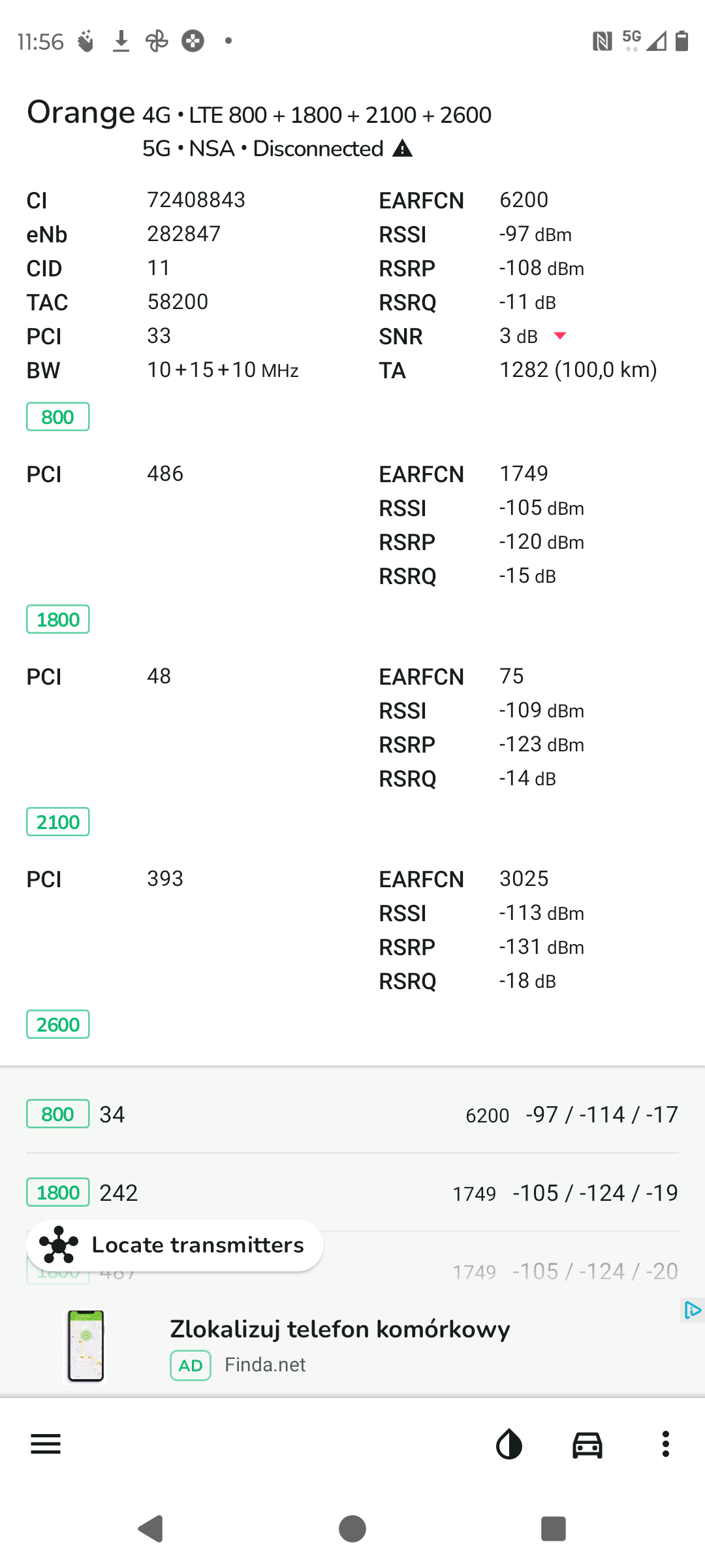

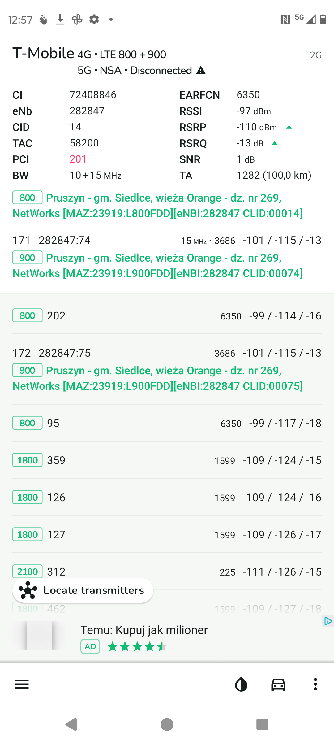

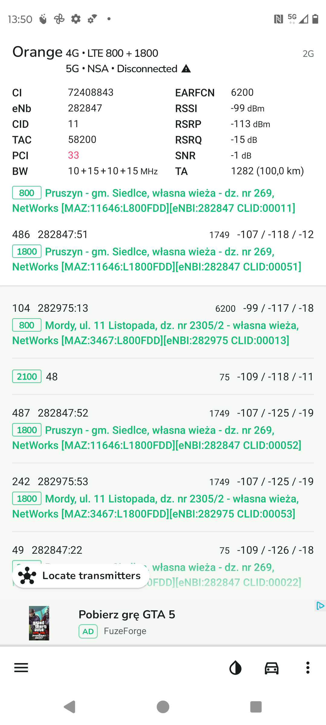

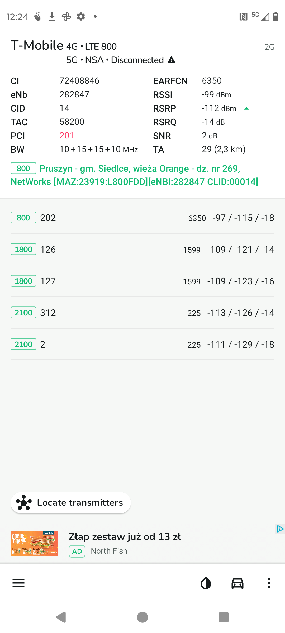

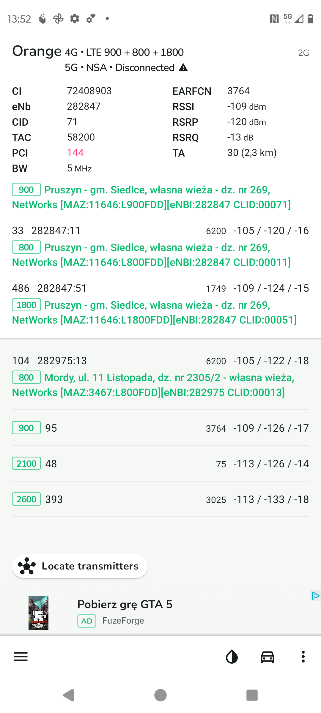

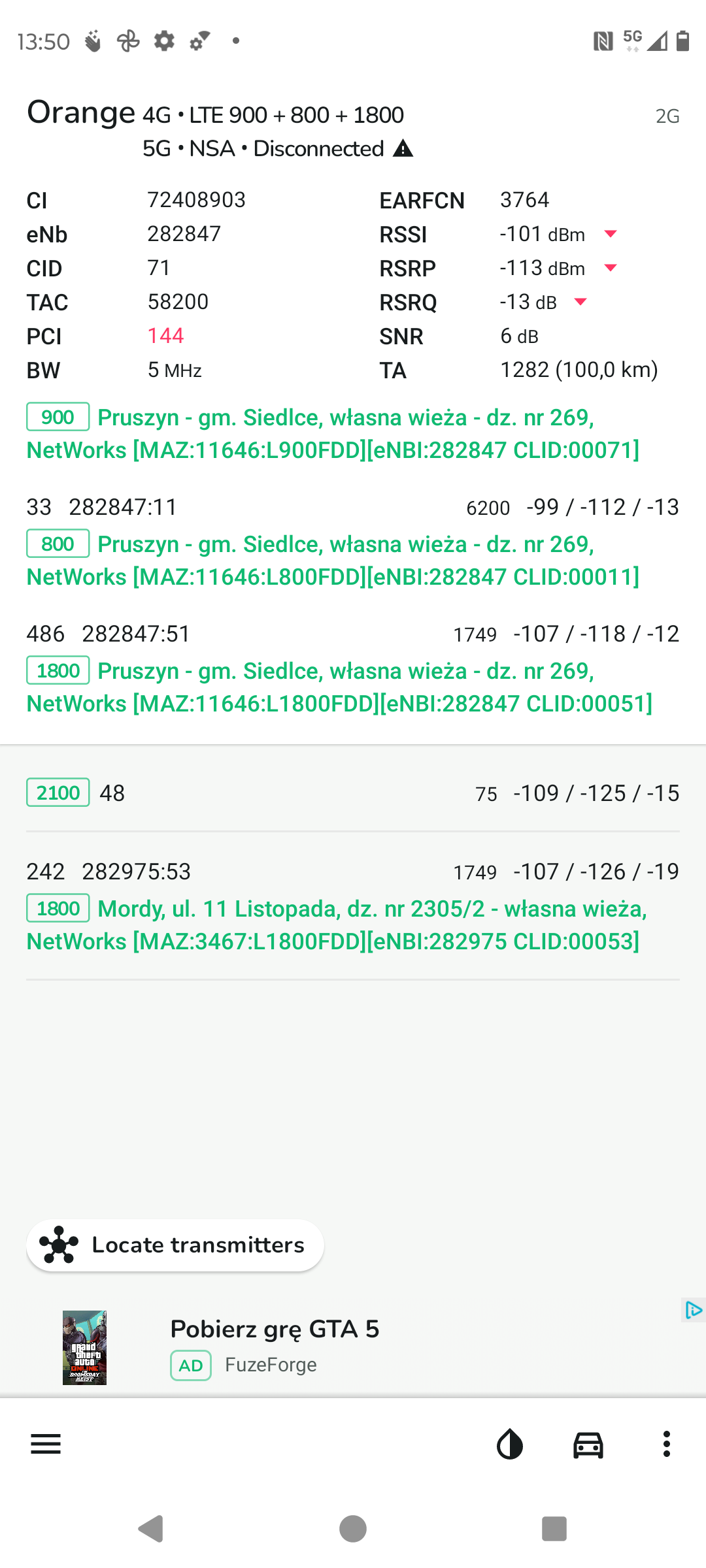

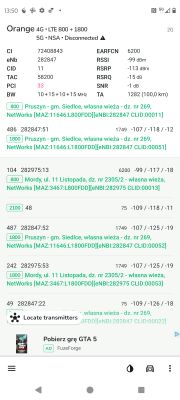

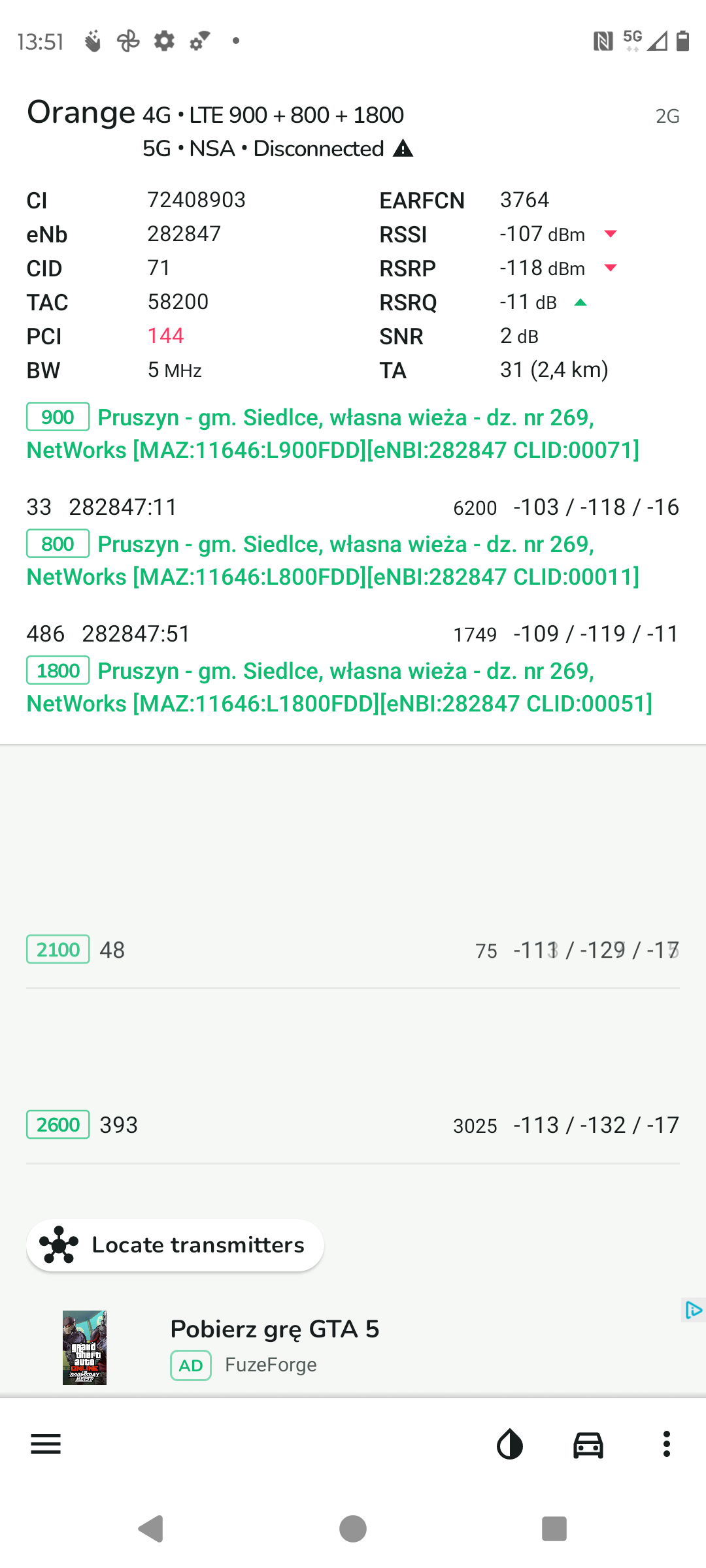

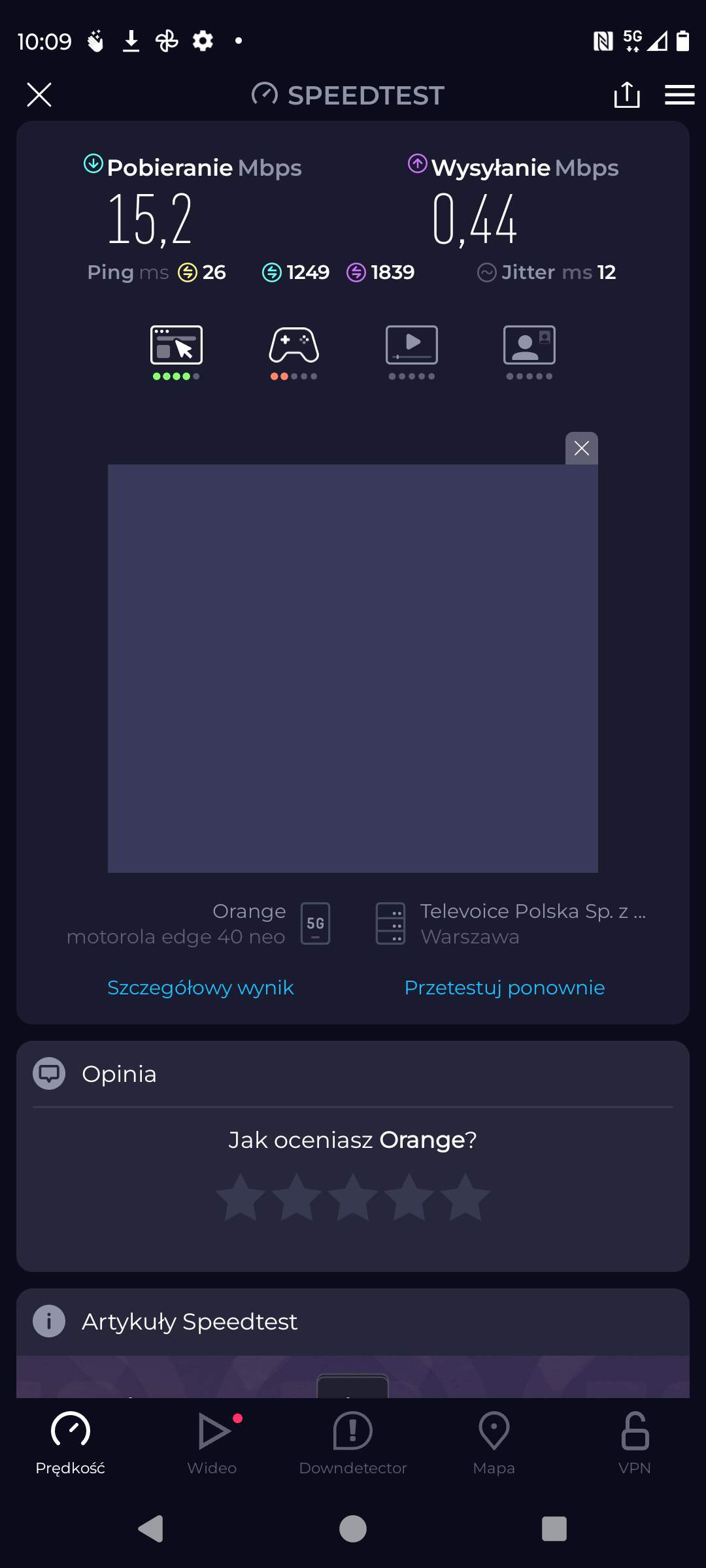

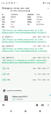

    Trochę to trwało, ale jest: Orange
    Dobór sprzętu LTE do domu 8m, BTS Play/Orange/Plus 2,2 km – Netbox czy router z anteną?

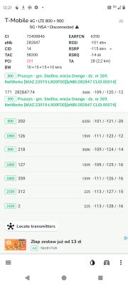

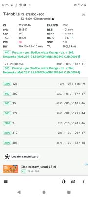

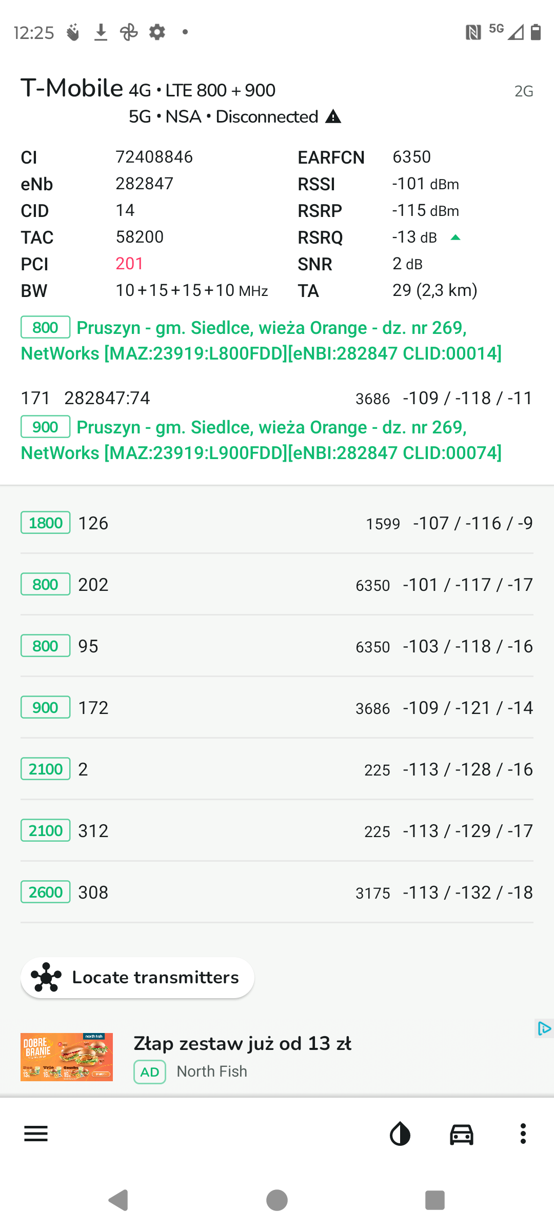

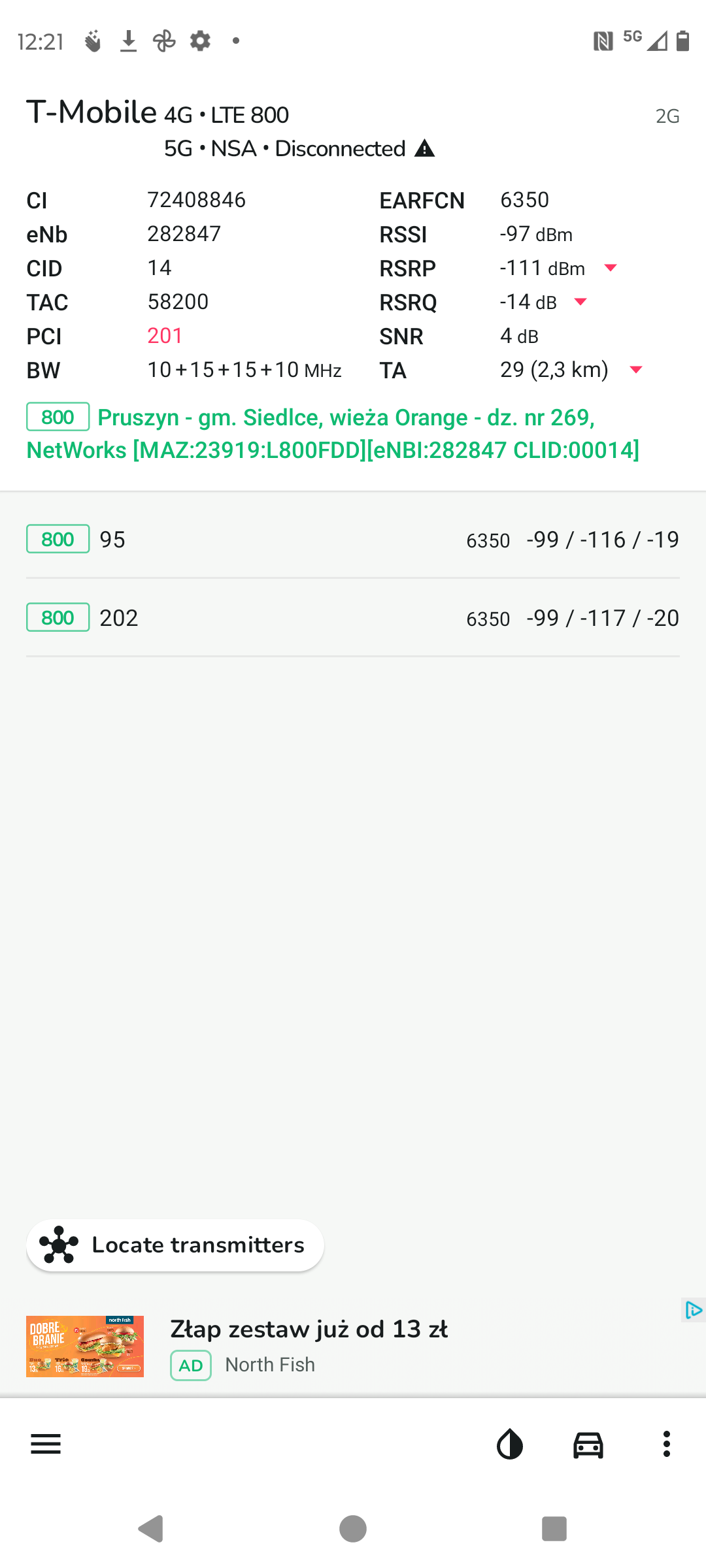

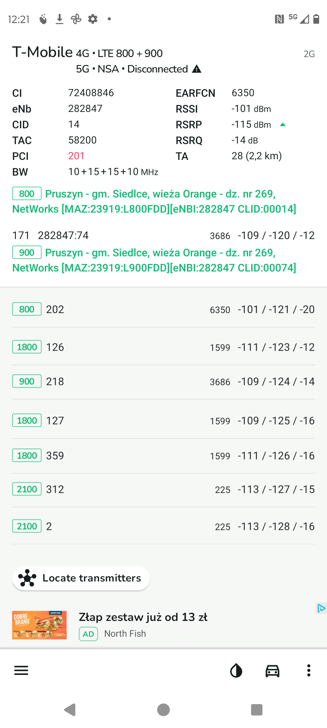

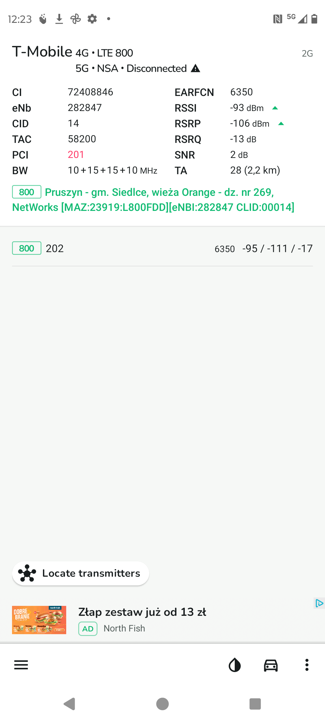

    T-Mobile

    Testy wykonałe sw domu czy na zewnątrz, parametry sygnału na LTE800/900 dla obydwu z 1 sektora w Pruszynie bardzo słabe a na pojemnościowych LTE1800/2100/2600 szczątkowe, robiłeś jakieś speedtesty? SINR bardzo słaby ale to nie dziwi bo jesteś na skraju 1 sektora pomiędzy nim a sektorem 2.
    Pomogłem? Kup mi kawę.

    Testy wykonywane na zewnątrz, w tym część na drabinie.
    Speedtesty zamieszczę jutro, ale szału nie było. Mimo to mam wrażenie, że na Orange chodzi najlepiej i jest najlepszy zasięg.

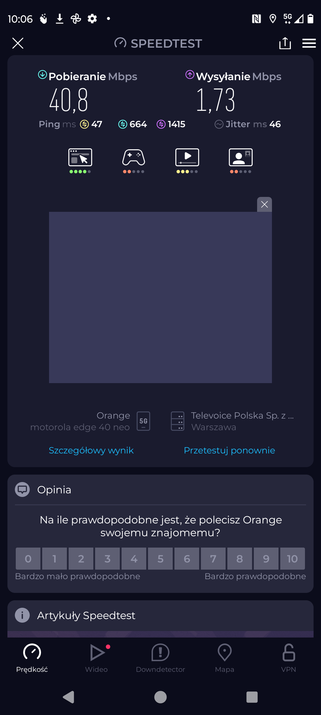

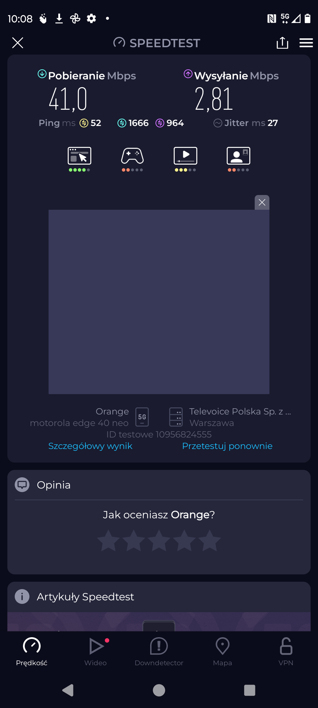

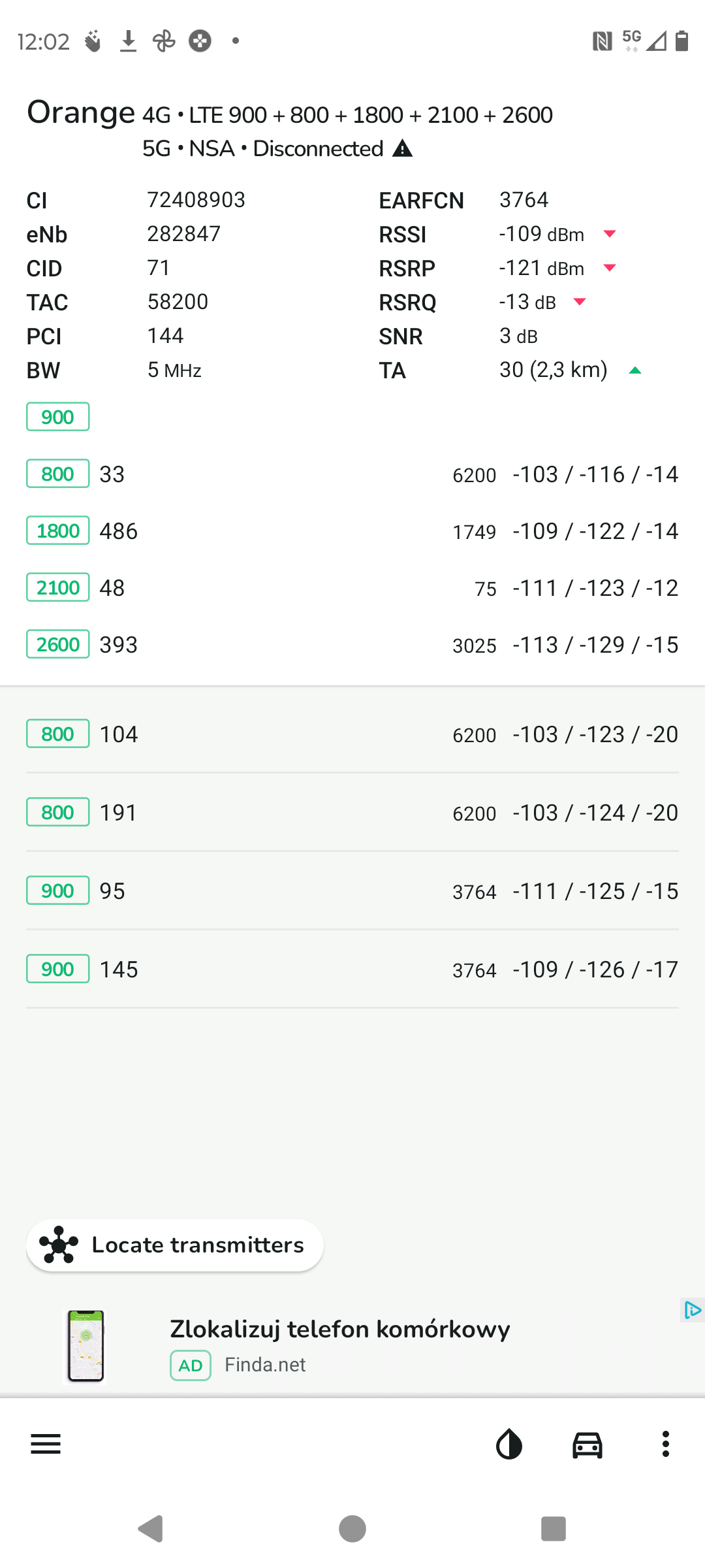

    Orange Dobór sprzętu LTE do domu 8m, BTS Play/Orange/Plus 2,2 km – Netbox czy router z anteną?
    Orange – te lepsze stojąc na zewnątrz na drabinie, te gorsze na zewnątrz stojąc na ziemi. Dzisiaj, przy dobrej pogodzie.

    Posty: 11
    T-Mobile dzisiaj wcale mi nie działał, ale to chyba dlatego, że skończył się starter.

    Dla potomnych.

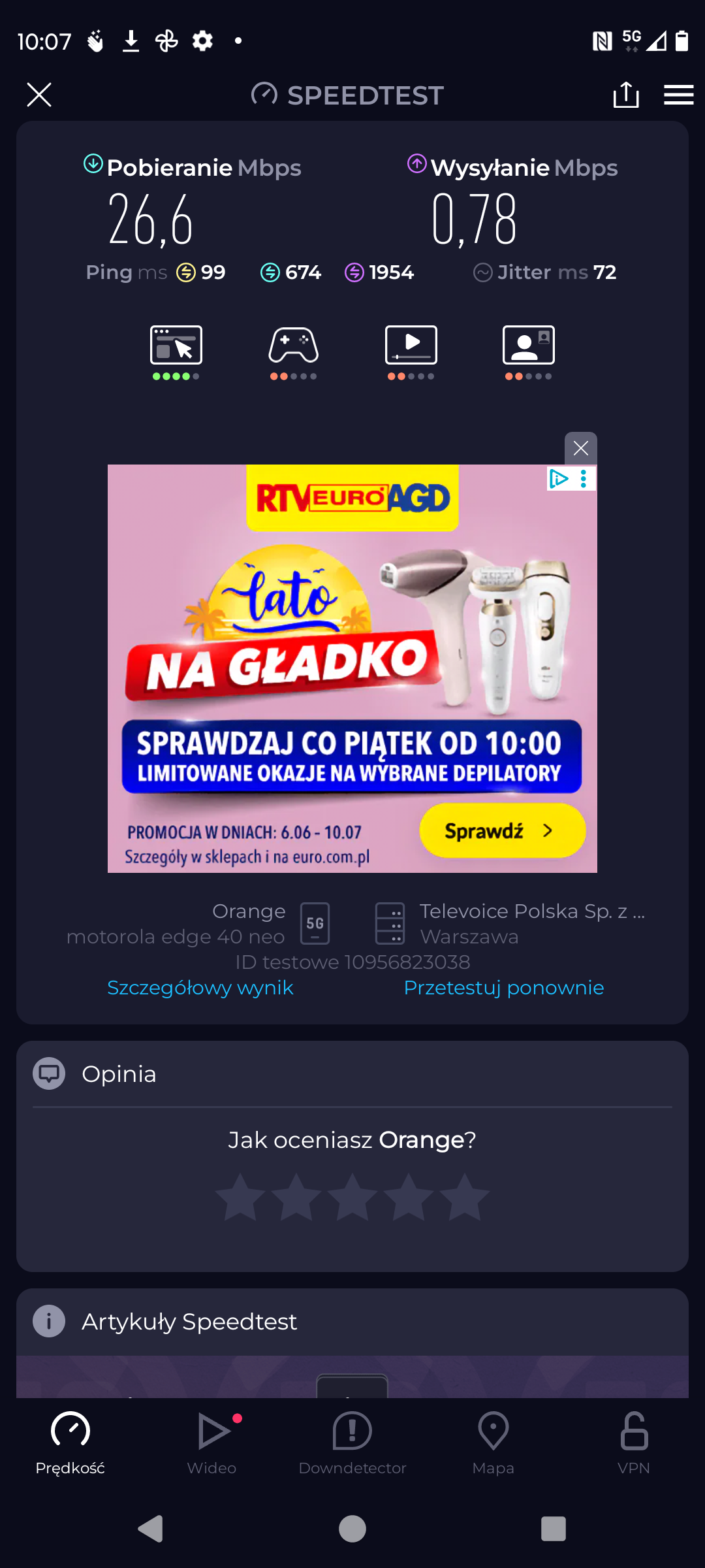

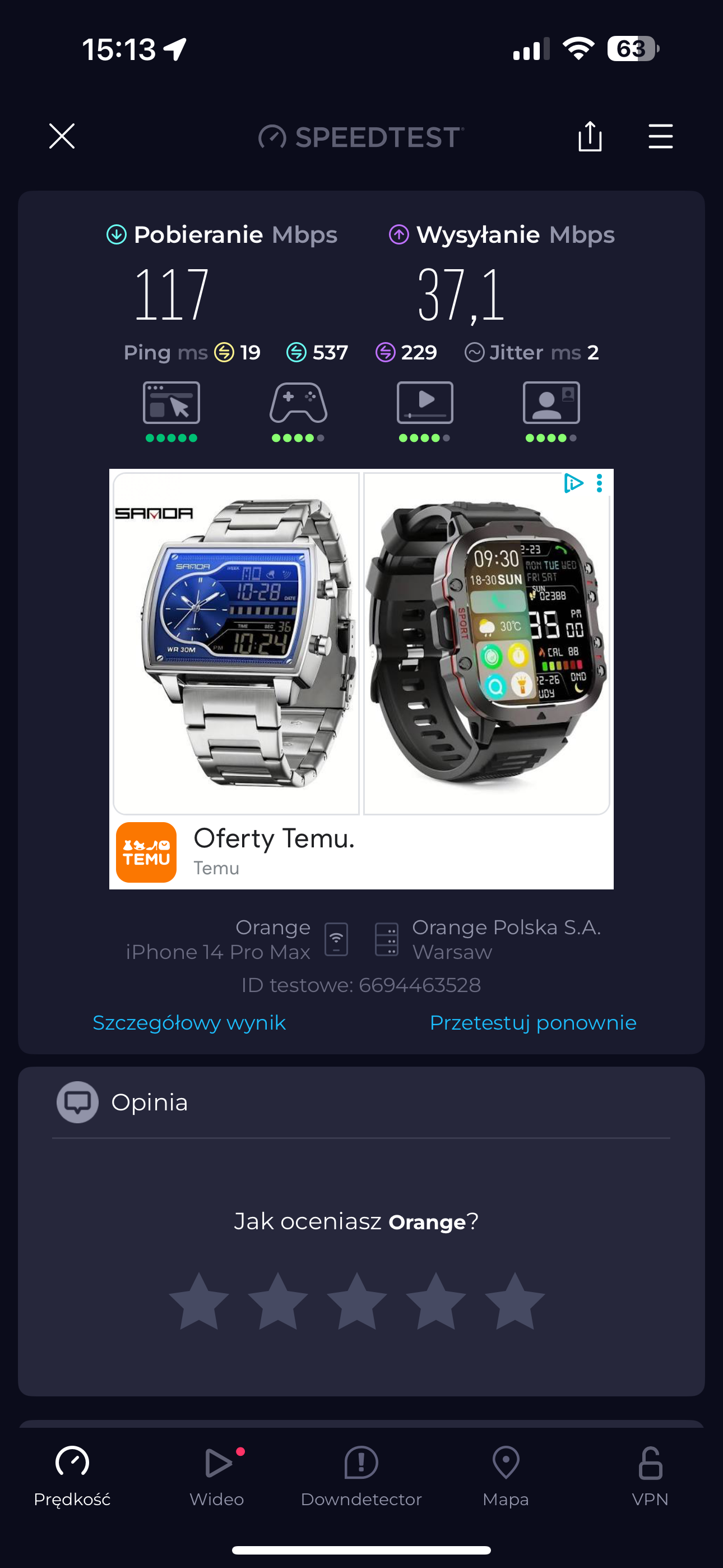

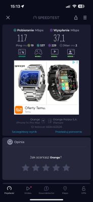

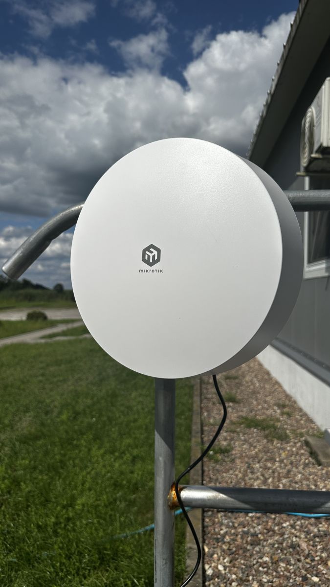

    Temat rozwiązany za pomocą Mikrotik ATL 5G R16.
    Doradził mi chłopak z YouTube - Tenodneta.
    Karta Orange wyszła najlepiej.
    Zrzut ekranu testu Speedtest z wynikami: 117 Mb/s pobieranie, 37,1 Mb/s wysyłanie.
    Dość stabilnie w zakresie 78–120 Mb/s DL (zależnie od pory dnia – łapie 5G).
    Co ciekawe, ten Mikrotik nieźle ciągnął na Play 70–82 Mb/s w DL (pokazywał tylko LTE)
    oraz na T-Mobile w granicach 50–65 Mb/s w DL (łapał 5G).
    Ja jestem zadowolony. Będziemy korzystać z Orange.

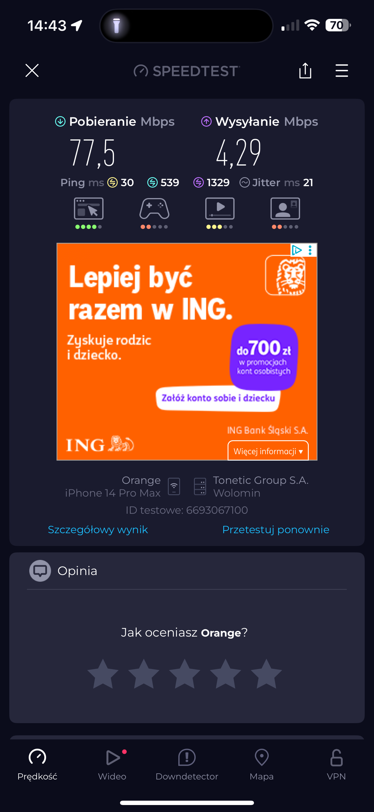

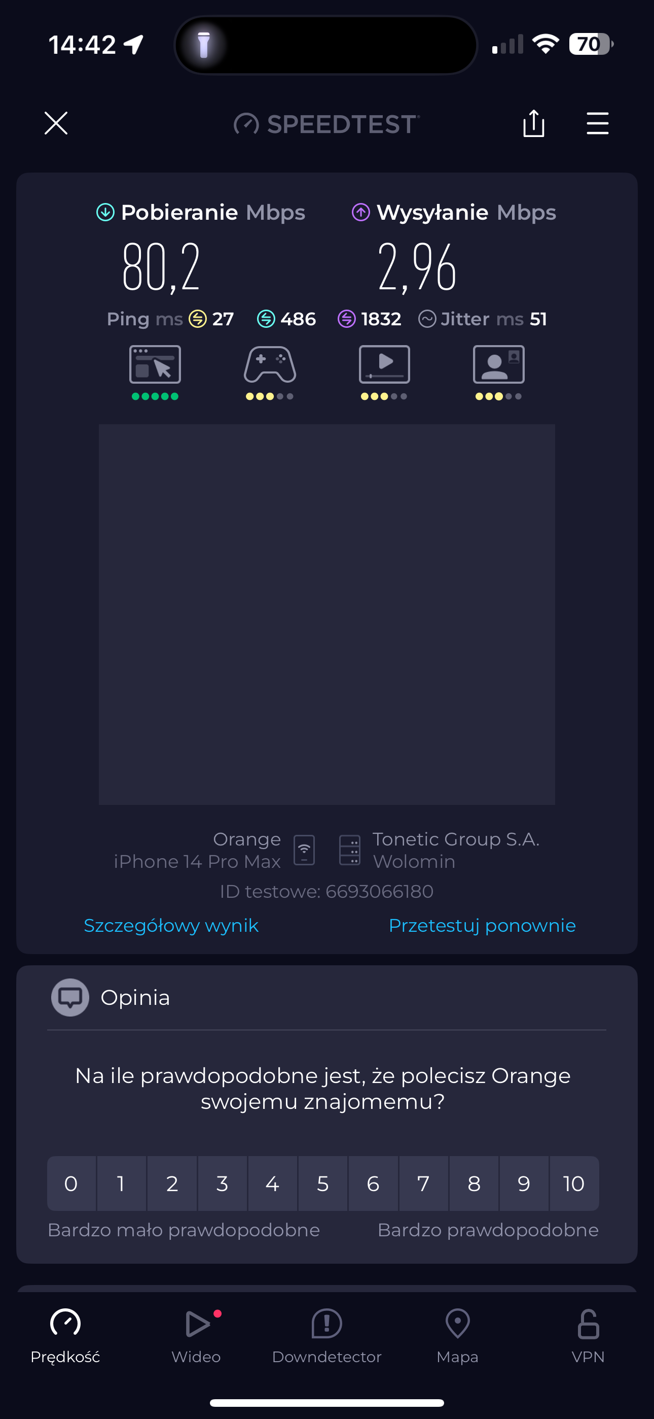

    Jest ustawiona w kierunku wieży w Pruszynie.
    Wg mnie to bardzo mocny sprzęt, bo na wysokości 1,2 m od ziemi (skierowany w kierunku na BTS, ale tak naprawdę na las) łapał tak:
    Ekran testu prędkości sieci z wynikami pobierania 77,5 Mbps i wysyłania 4,29 Mbps
    Zrzut ekranu z aplikacji Speedtest z wynikami: 80,2 Mb/s pobierania i 2,96 Mb/s wysyłania.
    Zewnętrzna antena MikroTik zamontowana na metalowym słupku przy budynku
    Dokładne parametry sieci podam później, bo aktualnie tam nie jestem.
    Dziwna sprawa, bo jak włączyłem wszystkie komputery do nowej sieci, to normalnie odbieramy maile, ale nie możemy wysłać.

    A przy ustawieniu na Pruszyn sprawdzałeś czy ten ATL łaczy się z tym BTS-em, na jakich pasmach i jakie na nich parametry sygnału?

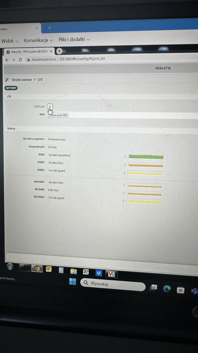

  • #17 21624145
    jacekczajkowski266
    Poziom 4  
    Posty: 11
    Jakbyście podpowiedzieli, gdzie dokładnie tego szukać…
    Ja póki co widzę tyle
    Ekran ustawień LTE MikroTik z informacjami o sygnale i operatorze Orange
