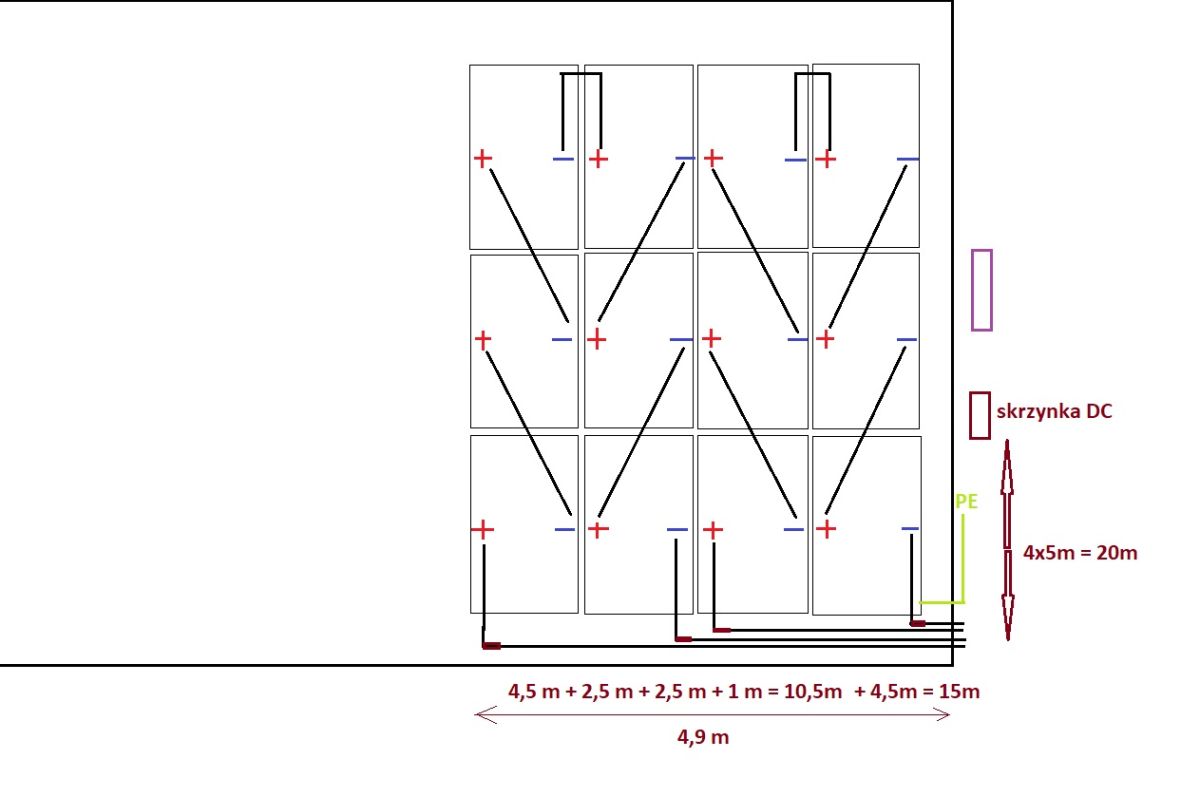

    Witam kolegów i proszę o pomoc.
    Zakupiłem 12 szt. paneli i tu pytanie połączyć to szeregowo jako jeden czy podział na 2 czyli 6 połączyć szeregowo a przy falowniku zrównoleglić wejścia.
    Panele jakie posiadam to: Jinko Solar 425W Tiger Neo Black Frame (czarna rama) N-TYPE model: JKM425N-54HL4-V BF
    Falownik: POW-HVM6.2K-PRO
    Falownik pracuje w zakresie 60-450V i ma max VOC 500V DC
    Panel ma napięcie obwodu otwartego (Voc): 38,3 V x 12 szt = 459,6 V czyli przekraczam ? czy było by ok.
    Instalacja Off Grid będzie pracowała z magazynem 15KW.
    Panele zamontowane płasko strona południowa zero zacienienia kąt ok 30 stopni - taki jest dach z blachy trapezowej.
    Poniżej wkleję dane oraz propozycję podłączenia:
    Podane Voc jest dla 20ºC.
    Przy stringu z 12 paneli w szeregu będzie przykładowo:
    • 0ºC --> Voc = 489V
      -10ºC --> Voc = 500V
      -15ºC --> Voc = 506V
      -20ºC --> Voc = 512V

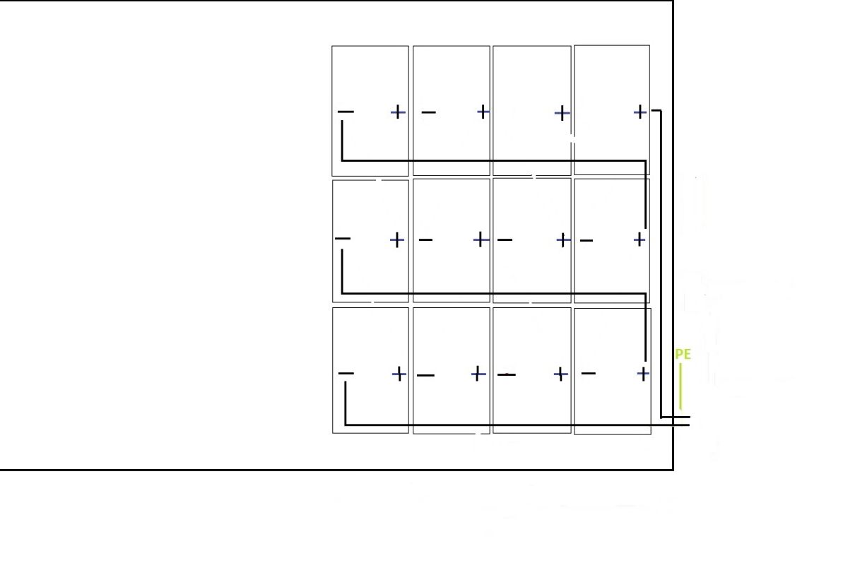

    adamas napisał:
    √ Napięcie obwodu otwartego (Voc): 38,3 V x 12 = 459,6 V
    Jeśli napięcie przekroczy 500V falownik się nie włączy przy starcie lub wyłączy po przekroczeniu a w najgorszym przypadku dojdzie do uszkodzenia. W zimny słoneczny dzień nie trudno o taką sytuację.
    Zastosuj o 1 panel mniej w szeregu.
    adamas napisał:
    √ Prąd przy mocy maksymalnej (Imp): 13,41 A
    Równolegle też nie możesz połączyć 2 x 6, nie ma na etykiecie ale ten falownik prawdopodobnie maksymalny prąd z PV to 22A.
    Poza tym napięcie będzie zbyt niskie, żeby MPPT wydajnie pracował.
    27A jest dla obwodu AC. Sprawdź dokładnie w instrukcji.

    Zacząłem interesować się Off-Grid na początku roku, sam zbudowałem magazyn z 8 ogniw Lifepo4 280Ah i trzech paneli (480W) do falownika Vevor 3500 miało to być zasilanie alarmowe w razie braku prądu ale jak to mówią apetyt rośnie w miarę jedzenia. Zacząłem więcej czytać aby zwiększyć moc i ładowanie magazynu dokupiłem kolejne 3 panele i zrobiłem "2 stringi" czyli zsumowałem przy wejściu w jeden bo falownik ma ograniczenie do 160 V ;/ jest to tez trochę mało wydajne i wypadało by kupić inny falownik i zrobić wszystko w szeregu ale kurna musiałbym sprzedać Vevora bo niema na tyle kasy ;/ może ogłoszę go na OLX i jeszcze wyrwę kasę.
    Ale wracając do tematu właśnie obawiam się o małą sprawność ze względu na małe napięcie.
    Zrobię chyba jak proponujesz dam 11 paneli i zepnę to w 1 szeregu. Co prawda panele już mam kupione i pewnie zamontuje 12szt po prostu jeden nie będzie pracował - zostanie jako rezerwa :) koszt 215 zł to może leżeć.
    Dziękuję bardzo za wszelką pomoc :)

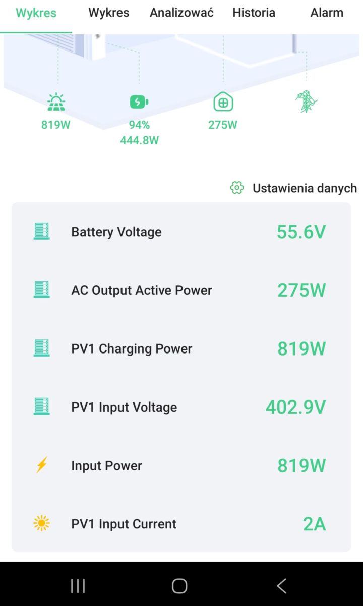

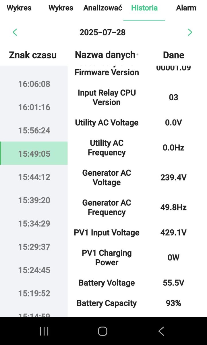

    Szanowni Państwo, instalacja zamontowana 5 lipca i działa do tej pory u rodziców bez zarzutu :). Magazyn 48V samoróbka na bateriach 280Ah z Alibaby + falownik PowMr. Magazyn po zachodzie słońca do rana baterie ok 82% o 9rano 100% :)
    Krótkie streszczenie:
    Podłączyłem wszystkie panele szeregowo, po włączeniu falownika napięcie w normalny dzień raz słońce raz chmury było ok 420V - instalacja jeszcze nie podłączona do niczego.
    Obserwując co się dzieje chwilami słyszałem piszczenie i falownik zrzucał napięcie na ok 240-270V - tu nie wiem o co chodzi może przy skokach jakichś powyżej 450V obniżała sobie sam żeby nie ulec awarii ? ale tego nie było widać na falowniku.
    Po wpięciu w instalację domową (obciążenie stałe ok 200-300W, lodówka, zamrażarka plus drobny sprzęt/oświetlenie.) przestał obniżać napięcie i pracuje ok.
    Testując obciążenie czyli piekarnik + czajnik/lub zmywarka lub pralka wszystko ok nic nie wyrzuca/przerzuca. Jeśli załączało się 3 na raz wiadomo waty wysokie i już piszczał ale wszystko działało nadal.
    Instalacja wykonana samemu pracuje tak ponad 3 tyg. i odpukać jest ok.

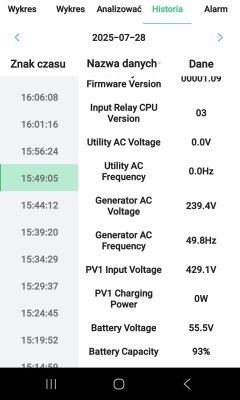

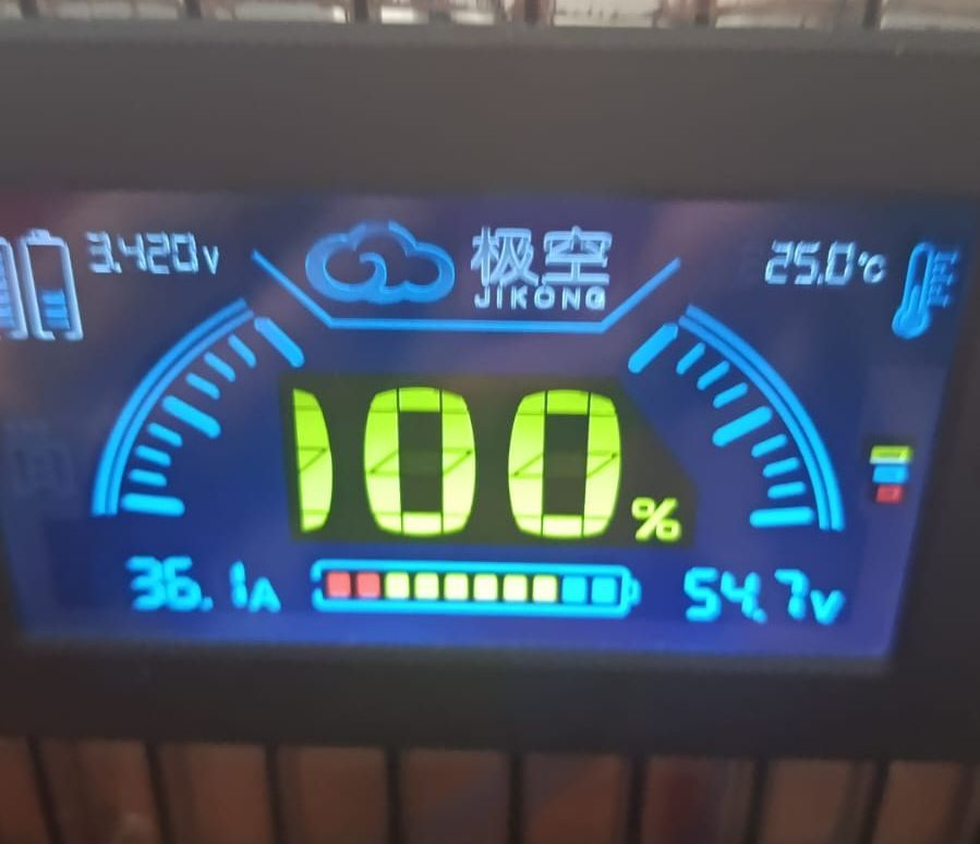

    Po 3 tygodniach pracy zaczął działać datalogger i mam podgląd zdalnie :) prześledziłem historie sprawdzając jakie max napięcie się pojawia i do tej pory było 429 V to chyba jest ok. Mam jeszcze pytanie odnośnie ustawień bo w aplikacji pokazuje że magazyn jest naładowany 94% a na wyświetlaczu z BMSa jest 100% czy cos mam poprawić ? napięcia ładowania w falowniku ustawione według instrukcji / jak znalazłem w filmach w Internecie.
    Zrzut ekranu aplikacji pokazujący dane ładowania instalacji fotowoltaicznej
    Zrzut ekranu z aplikacji monitorującej pokazujący napięcia i pojemność baterii
    Kolorowy wyświetlacz BMS z poziomem naładowania 100%, napięciem 54,7 V i temperaturą 25°C
