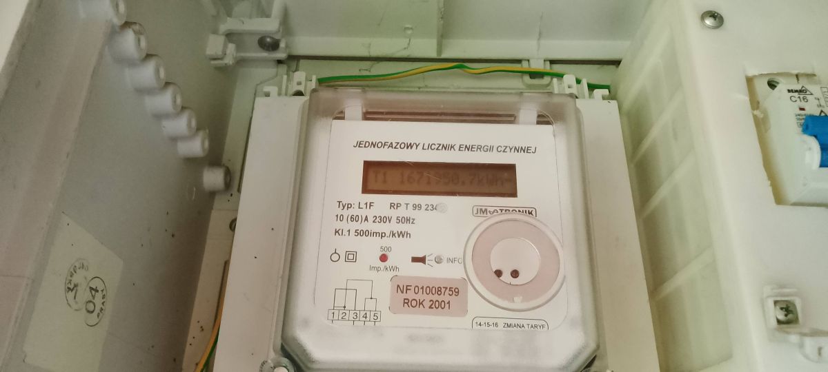

    Mam ogromny problem z licznikiem na działce ROD. Chciałem sprawdzić stan zużycia energii na liczniku i stan pokazał na dzień 01/06/2025 1617900 kWh gdzie przy ostatnim odczycie w 29/10/2023 r. stan licznika był 7214 kWh. Co jest powodem takiego ogromnego wskoku wskazania stanu licznika? Bo wiadomo, nie jest możliwością w przeciągu 1,5 roku zużyć 1.6 mln kWh na działce
    Zbliżenie na jednofazowy licznik energii JMTronik, na wyświetlaczu wskazanie 1617900,7 kWh.
    AI: Jaki jest dokładny model i producent licznika, z którego odczytywane są te wartości?
    Licznik jednofazowy JM Tronik Typ L1F RP T 99 234
    AI: Czy w okresie między tymi odczytami licznik był wymieniany, naprawiany lub czy były prowadzone jakieś prace przy instalacji elektrycznej na działce?
    Ostatnio montowana była różnicówka i wymieniony bezpiecznik główny. Prace były wykonywane na słupie elektrycznym przy działce

    Raczej to szybko zgłoś, bo jak ci przyślą rachunek, to... ci skarpetki się same zerwą.
    Prawdopodobnie się zepsuł... no chyba że całe osiedle ci podłączyli do licznika :)

    >>21567379 Zgłoszone jest do zarządu i elektryka i mają nad tym debatować. Ale czy jest możliwe, że licznik sam, jak to mówią, z siebie nabił tyle kWh?

    Sprawdź także, czy jest to ten sam licznik, np odczytując jego numer fabryczny. Ten sam numer powinien być na rachunku zużycia energii.

    Jak sie zepsuł kto wie co on liczy wystarczy ze np. uszkodzeniu uległ bocznik prądowy i widzi setki amper to nabija kosmos. Czyli tak jest to możliwe.
    Kiedyś mechaniczne tego nie robiły ale te nowe nowoczesne moga robić wszystko.
    Rozumiem że to sub licznik i nie masz umowy z ZE tylko rozliczasz sie z ogródkami.

    >>21567389 Działkę mam 4 lata. Licznik nie był wymieniany przez ten czas. Jest problem na działkach, bo często wybija bezpieczniki główne. Z tego, co widzę po naklejce, to licznik jest z 2001 r. (widać na zdjęciu). Na działkach, z tego co wiem, to jest niezły bajzel z tym prądem i dopiero teraz nowy zarząd usiłuje to wyprostować.
    >>21567390 Tak, rozliczam się z działkami.
    Spokojnie Autorze, nie ma nawet możliwości przepuszczenia mocy 130 kW przez ten licznik nie mówiąc o bezpiecznikach i instalacji zasilającej.
    Prawdopodobnie nawet trafo. ma niższą moc.
    Jakie są metody naliczania zużycia energii przy awarii licznika?
    W tym przypadku, będzie to zapewne średnia z poprzednich lat.

    Weź latarkę. Tam gdzie jest migająca czerwona LED, to bardziej na prawo jest symbol latarki, a dalej na prawo jest "oczko" i tam poświeć latarką. Ale tak krótko, szybko, wtedy powinien pojawić się podgląd danych archiwalnych. Może tam znajdziesz jakieś istotne dane.
