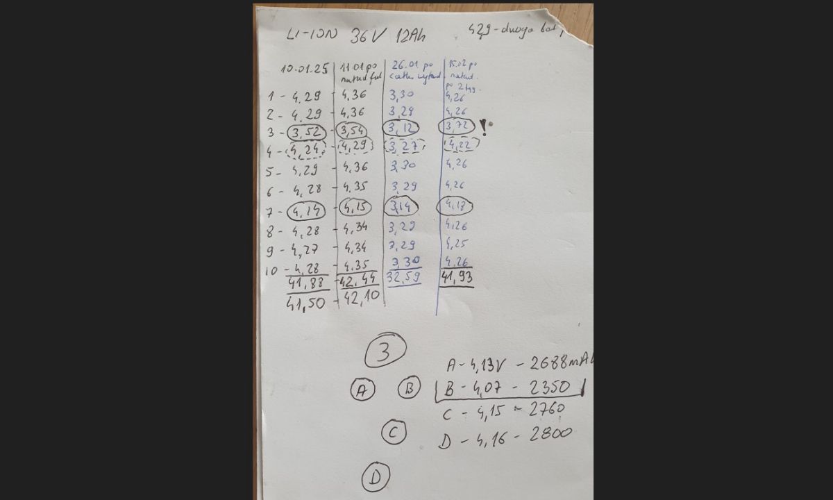

    Rozebrałem tę jedną felerną baterię i pomierzyłem napięcia po naładowaniu/rozładowaniu (wyniki na zdjęciu).
    Trzy pakiety odbiegają napięciem od pozostałych, jednak 3. pakiet szczególnie.
    Rozpiąłem blaszki tego pakietu i pomierzyłem napięcie oraz pojemność. Ogniwo, które oznaczyłem B, ma wyraźnie niższą pojemność.
    Zastanawia mnie też, że ładowanie tych pojedynczych ogniw osiąga większe napięcie (rzędu 4,07 – 4,16 V) w porównaniu z ładowaniem pakietu przez BMS teoretycznie z balanserem (napięcia pakietu rzędu 3,52 – 3,72 V).

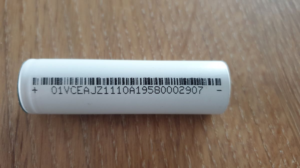

    Tak czy inaczej wyciągnąłem to najsłabsze ogniwo (zdjęcie poniżej), niestety nie mogę doszukać się, jakie ma parametry, czy należy szukać ogniw 3000 mAh, patrząc na parametry baterii?
    Pytanie, czy wymiana tego jednego ogniwa coś pomoże?
    Czy raczej wchodzi w grę wymiana całego 4-paku?
    I co z pozostałymi dwoma pakietami z nieco niższym napięciem?
    Pozostaje też kwestia zgrzewania blaszek, bo lutowanie nie wchodzi w grę. Musiałbym się zaopatrzyć w tanią chińską zgrzewarkę.
    Jak to widzicie?

    Notatki z pomiarów napięć i pojemności ogniw baterii Li-Ion 36V 12Ah

    Trzymaj się biednej nazwy pakiet, jest to bateria 4 równolegle połączonych akumulatorów. Z zasady akumulatory łączone w baterie powinny mieć jednakowe parametry. Jeżeli parametry pozostałych 3 nie różnią się istotnie od parametrów nowego akumulatora, to wymiana 1 sztuki pomoże.
    Akumulatory litowo jonowe są o tyle wygodne, że nie mają efektu pamięci, więc krótsze rozładowanie czy niepełne ładowanie nie pogarsza ich parametrów. Niepełne ładowanie pozwala osiągnąć trochę więcej cykli ładowania niż ładowanie do pełna.
    Jeżeli akumulatory w tych bateriach są w stanie krytycznym, to wkrótce zepsują się kolejne i gdy będziesz je wymieniał, to coraz mniej ogniw tej baterii będzie miało jednakowe parametry. Zwiększenie prądu maksymalne z pewnością nie pomogło akumulatorom.

    Na wymianę tego jednego akumulatorka szukałbyś coś około 2700 mAh czy bardziej 3000 mAh, bo nie wiem, jaka była oryginalna pojemność ogniw?

    4 ogniwa równoległe przy 12 Ah daje pojedyncze ogniwo 3 Ah. Niestety, ale zwiększając max prąd do 30 A ogniwa nie miały lekkiego życia.
    Napięcie ogniw warto sprawdzać pod obciążeniem, bowiem ogniwa 18650 potrafią się tak uszkodzić, że napięcie mają, ale prądu mogą nie dawać. Nowe ogniwo musi być na wyższe napięcia 4,35 V, bowiem standardowo 18650 są na 4,2 V.

    Każde jedno ogniwo wtórne i ich baterie powinny być sprawdzane pod obciążeniem. Dopiero wtedy widać wzrost oporu wewnętrznego, co się objawia spadkiem napięcia. Czyli obciążamy i sprawdzamy jak mocno spada napięcie baterii lub ogniwa wtórnego (akumulatora/akumulatorka). Pojemność jak wyżej - 3 Ah. Możesz poprzekładać stare akumulatory tak, żeby nowe pracowały w jednej baterii równoległej, którą nazywasz sekcją.

    Ok, zastosuję 3 Ah i na razie tylko podmienię tę jedną sztukę, potestuję, czy jest wystarczająca poprawa, jeśli nie, to będę rozbebeszał dalej.
    Ten prąd 30 A to w zasadzie normalnie nigdy nie występuje. Przy normalnym starcie i szybkiej jeździe przy mocy 600 W raczej 20 A nie przekracza, co rozdzielając na 4 równoległe ogniwa daje po 5 A, chyba nie tak wiele. Swoją drogą nie wiem, dlaczego poprzedni BMS na 15 A wyłączał mi baterię. Przecież te baterie współpracują z najsłabszym silnikiem dostępnym na rynku (teoretycznie 250 W), to do jakich silników są stworzone?
    E8600 - co masz na myśli, pisząc o ogniwie na 4,35 V? Jak patrzę na znanym portalu na A..., wszystkie mają napięcie nominalne 3,6 V lub 3,7 V, napięcie maksymalne 4,2 V. Czy np. takie ogniwo będzie nie za bardzo? https://allegro.pl/oferta/akumulator-samsung-...50-3-6v-inr18650-30q-3000-mah-20a-17137194458

    Z Twoich pomiarów, gdy większość ogniw ma ponad 4,3 V, wynika, że są to ogniwa nowszej generacji o napięciu maksymalnym 4,35 V. Takie ogniwa są jak najbardziej w sprzedaży, tylko należy zwracać uwagę, bowiem w większości są dostępne tańsze ogniwa starszej generacji 4,2 V.
