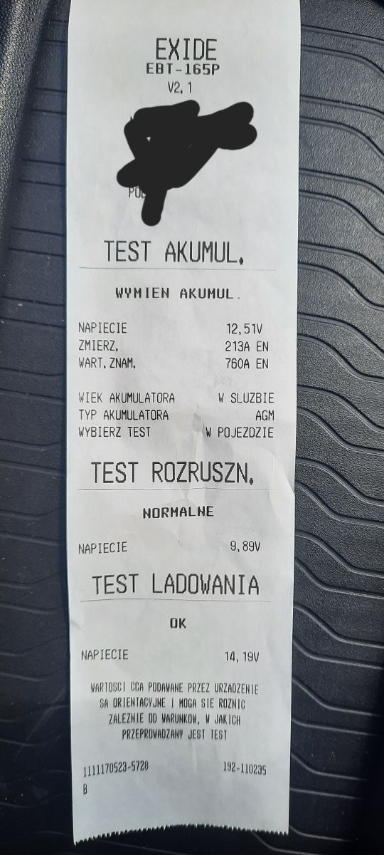

    Witam, pacjent to Citroën C4 Grand Picasso 2.0 HDi 2014 r. Co sądzicie o stanie akumulatora?
    Wydruk z testera akumulatorów z wynikiem Wymień akumul., sugerującym konieczność wymiany baterii samochodowej.
    Czy taki stan może powodować błędy elektroniki?
    • Citroen C4 Grand Picasso 2.0 HDi 2014 – ocena stanu akumulatora, wpływ na elektronikę 20250604_133550.jpg (1.88 MB) Musisz być zalogowany, aby pobrać ten załącznik.

    213A z 760A to złom.
    Co masz dokładniej na myśli zadając pytanie

    Pojawiają się błędy z komunikacją BSI, nie działa start-stop, światła kierunkowe raz działają, raz nie. Radio też żyje swoim życiem, czasami jest brak dźwięku.

    Nie sądzę. Grupa PSA jak nie ma prądu włącza się economy mode i większość sterowników nie działa ale to nie jest tak że raz działa raz nie. Na odpalonym też tak jest?
