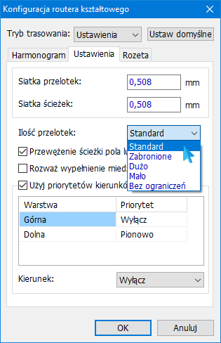

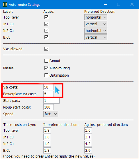

    Dużo zależy od możliwości danego programu. Poniżej masz zrzut ekranu z ustawień autoroutera programu DipTrace. W ustawieniach tych można wybrać ilość przelotek na zasadzie dużo -> mało. Z tego co pamiętam w Eagle do wersji 7.x.x ilość przelotek ustawiało się za pomocą parametru "koszt". Im większy był koszt, tym mniej przelotek było wstawianych.
    Zrzut ekranu okna konfiguracji routera kształtowego w programie DipTrace z rozwiniętą listą wyboru ilości przelotek.

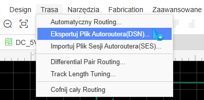

    Wróćmy jednak do EasyEDA. Wersja Std ma opcję importu i eksportu projektu płytki w formacie "spectra i electra" (samodzielne odrębne autoroutery). Być może format ten zgodny jest z z darmowym FreeRouterem. Piszę być może, bo możliwości takie ma również DipTrace, ale napotkałem problem i importem i eksportem pliku z tym formatem. Nie wiadomo jak jest w EasyEDA Std.
    Zrzut ekranu menu Trasa w EasyEDA z zaznaczoną opcją Eksportuj Plik Autoroutera(DSN).
    FreeRouter w swoich ustawieniach ma "koszt przelotek" i w ten sposób można próbować ograniczyć ich ilość. Jednak autorouter na ogół i tak nie wytrasuje ścieżek na płytce w 100% zgodnie z naszymi oczekiwaniami.
    Okno ustawień autoroutera w programie DipTrace z zaznaczonym polem kosztów przelotek.

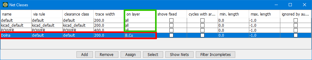

    Zwróć uwagę na ustawienia klas sieci FreeRoutera, Menu Rules -> Net Classes. Otworzy się okno widoczne poniżej. Wcześniej trzeba zdefiniować w EasyEDA Std klasę sieci o nazwie np. Dolna - czerwona ramka na rysunku poniżej. Do tej klasy należy przypisać połączenia, które mają się znaleźć na warstwie dolnej, aby uniknąć przelotek. Zielona ramka na rysunku poniżej kolumna on layer, w niej wybieramy warstwę dolną trasowania ścieżek dla klasy sieci Dolna. W tym przypadku B.Cu - dolna ścieżek. Ten przykładowy zrzut ekranu jest na podstawie pliku z KiCada stąd takie a nie inne nazewnictwo warstw. Klasy sieci możesz też przypisać w tym oknie przyciskiem Assign.
    Zrzut ekranu z ustawień klas sieci w FreeRouterze z wyróżnioną klasą Dolna przypisaną do warstwy B.Cu.
