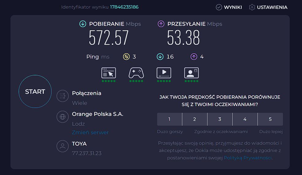

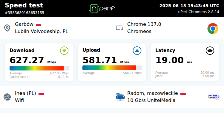

    Powiem szczerze że koszta przeważyły i Ubi odmówiony ;)
    Znalazłem to co miałem, czyli Netgeara R6400v2 za 50zł
    Aktualnie soft to FreshTomato....
    Wyniki po WiFi, w tym samym pomieszczeniu co router, łącze 600/60:
    Jaki router z WiFi do światłowodu 600 Mbit, Open/dd -WRT, 4xLAN, do 500 zł, dom 100m2?
    Jak dla mnie rewelacja, ten dziadek naprawdę robi/ł robotę ;)
