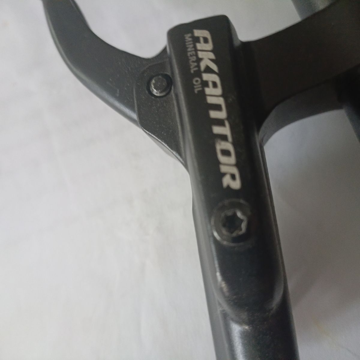

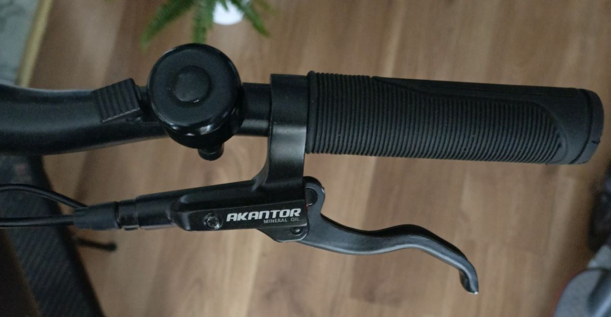

    Kierownica hulajnogi z dzwonkiem i klamką hamulca marki AKANTOR. Zbliżenie na czarną klamkę hamulca rowerowego marki Akantor z napisem MINERAL OIL widocznym na obudowie.
    Chciałem dać inne zdjęcia, ale może takie wystarczą.
