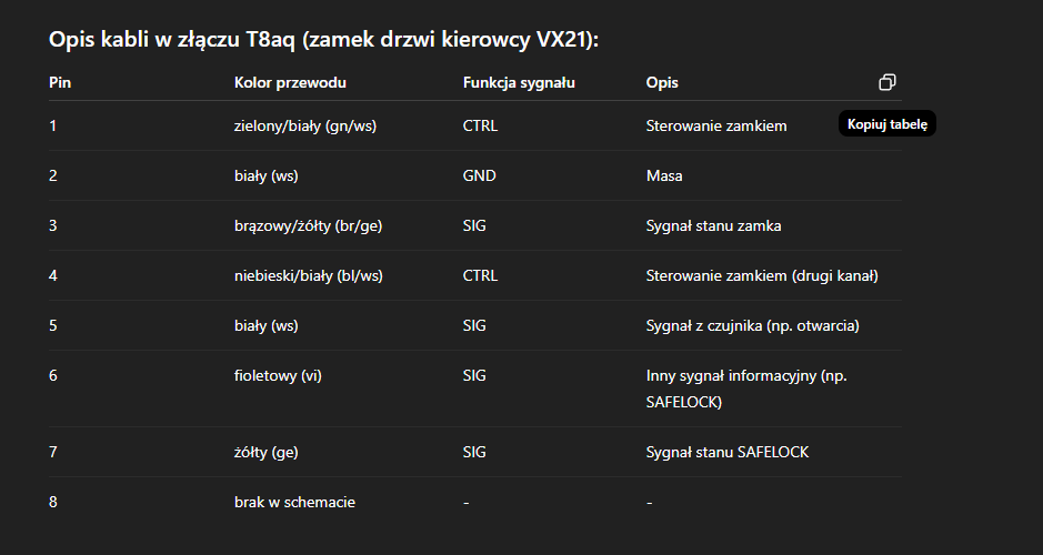

    Witam, mam golfa 8 gtd i montuje w nim alarm. Który musze wpiąć w centralny zamek (sygnał otwórz, i sygnał zamknij) w jaki sposób to mogę zrobić w golfie? Jest to naszpecowane technologią i wszystko idzie po canie. Jedyna opcja która mi zostaje to wpiąć się w zamek kierowcy w drzwiach (między zamkiem a modułem komfortu) znalazłem pełny schemat, i schemat wtyczki wygląda tak jak na zdjęciu. Pierwszy kabel zamyka wszystkie drzwi po podaniu masy na przewód. Ale problem robi się już gdy chcę go otworzyć, bo próbowałem przez kontrolkę oworzyć drzwi i żaden kabel nie otwiera drzwi, próbowałem masą jak i plusem oczywiście po kontrolce. Ma ktoś pomysł jak to może działać? Jak zrobić te otwarcie drzwi?

    Możliwe że zamknij/otwórz jest realizowany za pomocą dzielnika napięcia względem masy.
    Zobacz czy na tym kablu moduł nie wystawia jakiegoś napięcia.
    Może być tak realizowana ewentualna diagnostyka czy okablowanie nie ma przerwy/zwarcia

    >>21572529 sprawdzę wzgledem + jakie jest napięcie. A jeżeli by się okazało że jest to robione przez dzielnik napięcia to jakiś układ będę musiał stworzyć co nie? Rozbiorę drzwi i zobaczę

    >>21581194 czyli potencjalne zmiany napięcia mogą być na 1, 4, 6 tak? Sprawdzę miernikiem względem plusa, oraz względem masy. Jeszcze jakieś pomysły?

    Filip8X8 napisał:
    Próbowałem przez różne oporniki podać mase na ten sam kabel i też nic
    Być może wybrałeś "zły kabel". Na 100% masa przez rezystor - otwiera, czysta masa - zamyka i domyka szyby.
    Filip8X8 napisał:
    może jakaś konkretna wartość?
    Zdemontuj panel z przyciskiem zamknij/otwórz w drzwiach i zmierz jaka jest tam rezystancja.
    To nie jest dobry pomysł, bo "mechaniczne" otwarcie drzwi kluczykiem (łamakiem) też rozbroi alarm ...
    Do takiego samochodu należy zamontować alarm z interpreterem CAN, np. SEO Perfect CAN, Tytan DS 400, ... .

    Kupiłem kilka rodzaju rezystorów, i będę testował na różnych przewodach. Czyli w teorii jak zamykałem auto masa poprzez dotknięcie kabla to tym samym sposobem ale z rezystorem np 1.5kohm powinno auto odkluczyc tak?
  • #13 21581951
    CameR
    Posty: 7706
    Pomógł: 1139
    Ocena: 3267
    W zależności od miejsca w którym podłączysz sterowanie.
    Zamykanie - masa
    Otwieranie - masa przez rezystor 180 Ω
    (... jednak w innym miejscu potrzebujesz ok. 780-800 Ω)
    Dlatego napisałem abyś zdemontował moduł z przyciskiem [zamknij/otwórz] drzwi i zmierzył wartość rezystora.

    >>21581951 przycisk z drzwi zamyka auto od wewnątrz. Nie zamyka to całkiem samochodu. W drzwiach w zamku po podaniu masy zamyka auto całkiem (lusterka się składają i kierunki się świeca) ale już otwarcia nie mogłem znależć.
    Kupiłem rezystory
    470Ω, 680Ω, 1kΩ, 1.5kΩ, 2.2kΩ, 3.3kΩ, 4.7kΩ, 10kΩ, 15kΩ
    I będe pokolei testował, podam mase przez rezystor na każdy kabel może akurat któryś zadziała.
    Bo brakuje mi otwierania... Kiedyś na początku miałem ten moduł wpięty w przycisk od zamykania/otwierania od wewnątrz ale gdy z kluczyka go zamknąłem to się auto nie chciało otworzyć tym moim modułem.

    Sprawdź przewód, na który podanie masy zamyka auto. Podanie masy przez rezystor na ten sam przewód może otwierać auto. Tak to działało we wcześniejszych autach grupy VAG.
