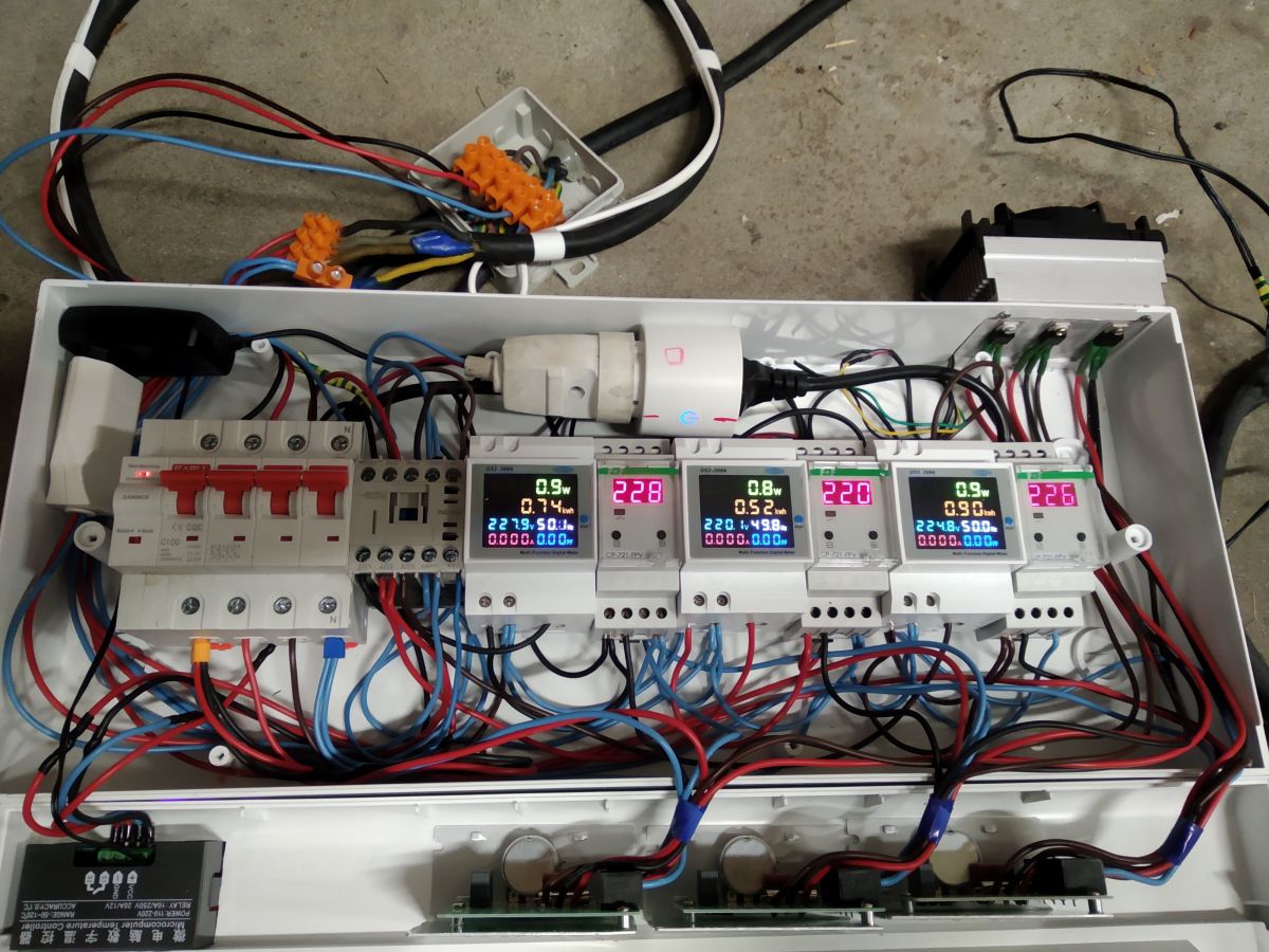

    Zrobiłem urządzenie 3 fazowe do obniżania napięcia w sieci kosztem ciepłej wody. Niby nic skomplikowanego a jednak. Po kolei od strony pge. Fr 100a z wifi, termostat na wszelki wypadek, stycznik włączany przez termostat z cewką 230v, monitorki indukcyjne od chinczyka wyświetlające napięcie, aktualną moc oraz prąd, przekaźniki programowalne załączane zadanym napięciem - drogie bo podobno polskie ale bebechy chińskie bo jak inaczej🤦, regulatory do grzałek na triakach bta21 ustawione na mniej więcej 500w (bo tyle wystarczy aby falownik się nie wyłączył i woda nie zagtotowala) oraz grzałke 3x1kw. Wszystko jest ok gdy włączy się jeden przekaźnik. Problem pojawia się gdy załączy się drugi przekaźnik. Moc na tym pierwszym rośnie mniej więcej o 300w, gdy załączy się trzeci przekaźnik to moc na pierwszym rośnie prawie na maxa, a na drugim o około 300w tak samo jak wcześniej na pierwszym. Na trzecim przekaźniku jest taka jak ustawiona czyli około 500w. Gdy którykolwiek z przekaźników się wyłączy to jeden z pozostałych dwóch wraca na ustawioną wartość 500 a drugi krąży wokół 800. Wyłącza się kolejny i na ostatnim działającym moc się stabilizuje na ustawionej na regulatorze. Stycznik i regulatory zakupiłem z allegro, monitorki termostat i fr z ali. Wszystkie triaki przyczepione do jednego dużego radiatora izolowane od niego. Jeśli potrzeba wyśle zdjęcia.

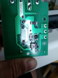

    Taki sam system działa w podgrzewaczu wody w basenie, który zrobiłem parę lat temu i nie mam z tym problemu. mogę płynnie regulować i widzę, że na każdej z faz napięcie spada. Fakt faktem nie ma przekaźników napięciowych oraz innej firmy regulatory są tam użyte ale założenie było identyczne.

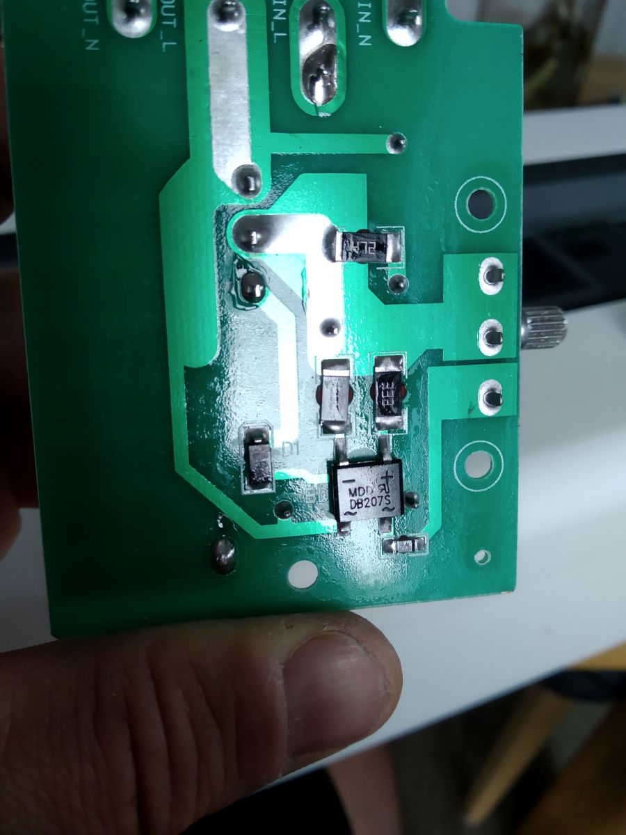

    Mostek jest.
    Triak jest sterowany prądem stałym.
    Zbliżenie na płytkę drukowaną z widocznym mostkiem prostowniczym MDD DB207S oraz rezystorami i ścieżkami.
    W środku wygląda to tak
    Panel elektryczny z miernikami napięcia i natężenia, w którym widać liczne przewody oraz wyłączniki nadprądowe.
    Gniazdko wifi aby odłączyć awaryjnie zasilanie cewki na styczniku w razie W, gdyby termostat padł.
    No jak obniżam jedną fazę? Skoro mam 3 grzałki i 3 regulatory to obniżam 3 fazy. Widzę spadek napięcia na przekaźnikach. Falownik się nie wyłącza podczas pracy przekaźników. Gdy tego nie było potrafił przez godzinę nie pracować.
    Gdzieś popełniłem błąd przy podłączeniu, nie wiem gdzie. Chyba rozbiorę podgrzewanie basenu i zobaczę-porównam.

    Z tym mostkiem prostowniczym chodzi o ulepszenie klasycznego układu tj. o rozładowanie kondensatora po załączeniu triaka. Też takie coś się stosuje.
