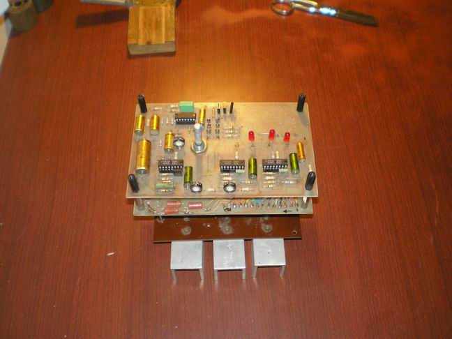

    Jak myślicie ten regulator od spawarki trochę przerobiony będzie działał.
    A ogólnie to potrzebuję 3-fazowy regulator go grzałek 400V
    połączone w trójkąt.
    Nie znam się na elektronice więc jak by mi ktoś pomógł będę wdzięczny.

  • #3 3064213
    Marin
    Posty: 12
    Hello;
    I thisnk that's one miss in this schematicwith U209B.
    The pin number 7 on all U209B (thew are short-circuited) must be connected with zerro from mains voltage, isn't it?
  • #4 3064854
    wiesgaj
    Posty: 284
    Ocena: 29
    Dzięki za zainteresowanie moim problemem.
    Regulator ten musi mieć płynną regulacje prądu .
    A szczegółowiej to chodzi mi o przepływowy podgrzewacz wody.
    Wymyśliłem żeby styczniki zastąpić elektroniką ponieważ nie będzie
    skoków tem. wody. Mam już wszystko obmyślone tylko ten regulator.
    Jestem otwarty na wszystkie sugestie.

  • #9 3101324
    wiesgaj
    Posty: 284
    Ocena: 29
    Przepraszam ale czy nie ma nikogo na elektrodzie z elektroników
    by sprawdzić i pomóc na moje pytanie o przeróbce trójfazowych
    regulatorów.
    Czy będą działać i który ?
    Dziękuję.
  • #10 3108002
    _jta_
    Specjalista elektronik
    Posty: 49163
    Pomógł: 3212
    Ocena: 4263
    Ja nie znam tego układu scalonego, ale jakoś z tego schematu widzę, że te trzy układy mają pewne nóżki
    połączone razem, a pewne inne powinny mieć napięcia z różnych faz - czy on zawiera jakiś transoptor?

    _jta_
    Posty: 49163
    Pomógł: 3212
    Ocena: 4263
    1) może celowe byłoby włączanie w określonej fazie - czyli jakaś synchronizacja z siecią
    - a może te układy MOC3041M same to załatwiają?
    2) mam wrażenie, że układ może dawać nierówną moc na poszczególnych grzejnikach
    - bo triaki będą się wyłączać w zerze prądu, a włączać? dokładnie nie wiem, albo kiedy
    NE555 poda sygnał, albo w pierwszym zerze napięcia w czasie trwania sygnału - zależy
    od tego, jak się zachowuje MOC3041M; przy częstotliwości włączania/wyłączania bliskiej
    częstotliwości sieci ta różnica mocy może okazać się spora - czy to jest akceptowalne?
    jeśli nie, to można dodać triak na trzeciej linii.
    3) jest jakiś układ z NE555 i diodami, który pozwala regulować współczynnik wypełnienia
    impulsu - jeśli ma być nastawianie potencjometrem mocy grzałek, to pewnie taki układ...

    _jta_
    Posty: 49163
    Pomógł: 3212
    Ocena: 4263
    W ogrzewaczu przepływowym należałoby zrobić tak, że jak woda nie płynie, to jej nie podgrzewamy
    - a więc jakiś czujnik przepływu wody - żeby nie zużywać prądu na utrzymywanie temperatury wody,
    która jest w ogrzewaczu, bo to strata energii; raczej dbać o to (konstrukcja), by jej było mało.
    Pewnie układ regulacji temperatury wody mógłby wyglądać tak: porównujemy sygnał z czujnika
    temperatury z nastawieniem na potencjometrze, i w zależności od znaku różnicy mamy napięcie
    masy lub plusa zasilania; dalej filtr dolnoprzepustowy (może opornik i kondensator), i napięcie
    z wyjścia tego filtru steruje szerokością impulsów, które włączają triaki (a przez to grzałki).
    NE555 pozwala zmieniać wypełnienie impulsów poprzez zmianę napięcia na nóżce 5.
    No i wyłączanie generatora impulsów, kiedy woda nie płynie - żeby wtedy wyłączyć grzałki.
  • #15 3115638
    wiesgaj
    Posty: 284
    Ocena: 29
    W przepływowych ogrzewaczach wody jest urządzenie które mierzy
    przepływ wody podciśnieniowo czyli membrama wysuwa bolec który
    z kolei regulował by potencjometr .Zabezpieczenia przegrzania grzałek
    są oryginalne .Przynajmniej jest tak w Siemens DHT1800A 18 KW.
    I w nim chcę zamienić styczniki na elektronikę.
    Jest problem doboru przepływu do mocy grzałek , ale myślę że jest to do
    opanowania.
    Dziękuję za dyskusję nad moim problemem i jestem otwarty na dalsze
    ciekawe projekty.

    _jta_
    Posty: 49163
    Pomógł: 3212
    Ocena: 4263
    Jak trzeba wyłączać natychmiast, to można na połączeniu NE555pin3 - opornik2k2 - układyMOC3041M - masa.
    Nie wiem, czy czas około 1.6s na cykl włączania i wyłączania grzałek nie będzie za długi - może dać C1=1uF?
