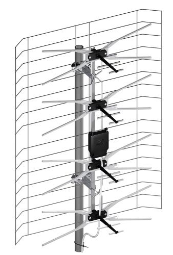

    Do łapania sygnałów rozproszonych, odbitych, drzewa, domy, najlepiej nadaje się antena siatkowa.
    Moce nadajnika duże więc jest szansa.
    Antena siatkowa do odbioru sygnałów telewizyjnych z odbiciami

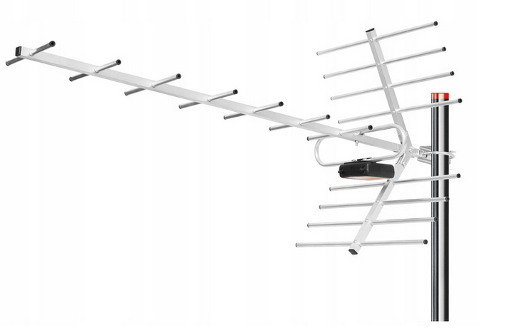

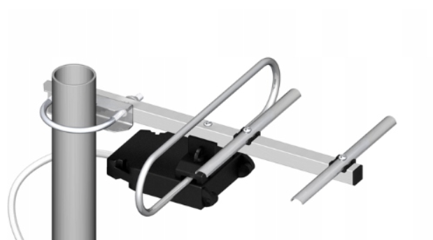

    Antena pokojowa jest super do oglądania telewizji w Lublinie, jeśli stoi na parapecie okna i za oknem masz pole orne, a za polem majaczy na horyzoncie antena nadawcza w Piaskach. W twoim przypadku musisz jednak nabyć antenę combo, umieścić ją na zewnątrz i wycelować w kierunku Piasków (w Lublinie mówi się "w kierunku Piask"), albo w kierunku najbliższego wieżowca. Wszystko inne to partyzantka.
