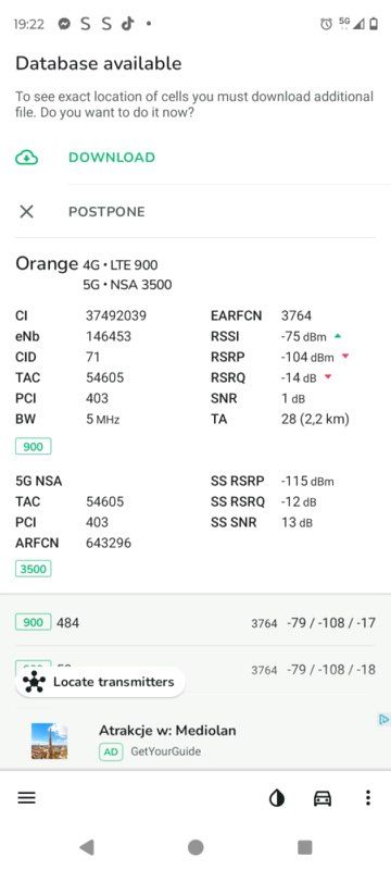

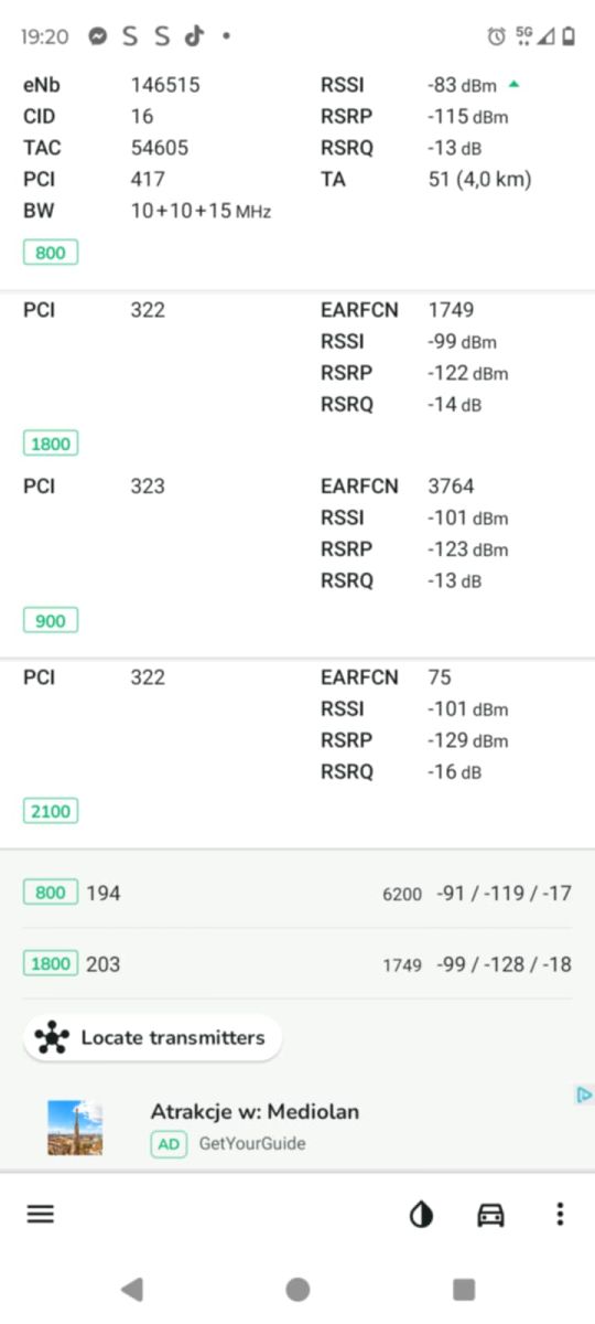

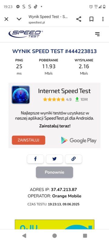

  • #6 21574811
    marpap1
    Posty: 81
    Ocena: 15
    Matek451 bardzo dziękuję za rozjaśnienie mi trochę sytuacji. Byłem u niego wczoraj i dorobiliśmy testy. Prawdziwe 5G 3500 pojawia się na telefonie na karcie Orange (test zrobiony na zewnątrz przez okno w dachu) chodź transfery nie powalają. Sprzęt, który zaproponowałeś zamówiony. Przyjedzie to będziemy testować.
    Zrzut ekranu z aplikacji SpeedTest.pl pokazujący wyniki testu prędkości internetu sieci Orange Mobile: ping 25 ms, pobieranie 11,93 Mb/s, wysyłanie 2,16 Mb/s.
    Zrzut ekranu aplikacji diagnostycznej sieci komórkowej pokazujący informacje o połączeniu 5G i 4G Orange, w tym parametry sygnału i szczegóły komórki.
    Zrzut ekranu z aplikacji diagnostycznej sieci komórkowej pokazujący parametry sygnału 5G i LTE dla różnych pasm i nośnych.
