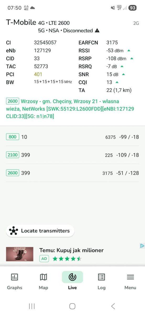

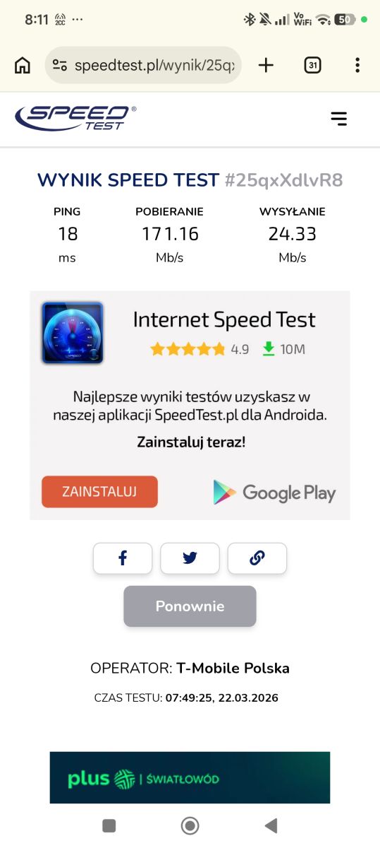

    Zrobiłem nim pomiary na zewnątrz domu oraz na poddaszu. W obu przypadkach strona północna w kierunku BTS. Na poddaszu tłumi dodatkowo jedna ściana. Na poddaszu telefon nie połączył się z siecią 5G i prędkości były niższe.
    Podaję informacje, które są najważniejsze (jeśli czegoś brakuje, to uzupełnię). Znalazłem też raport pomiarów z tej stacji BTS, gdzie są 3 anteny i określony azymut nadajników. Na telefonie z kartą Play prędkości na telefonie były zdecydowanie niższe.

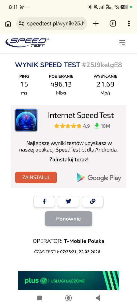

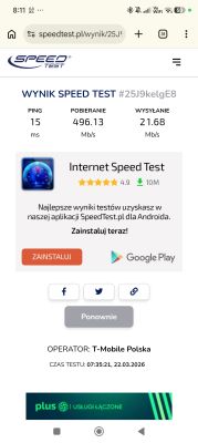

    Zrzut ekranu wyniku Speedtest: ping 15 ms, pobieranie 496,13 Mb/s, wysyłanie 21,68 Mb/s

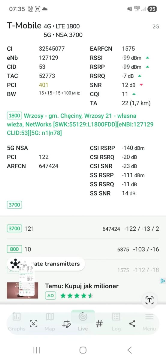

    Zrzut ekranu NetMonster: T‑Mobile LTE 1800 i 5G NSA 3700 z parametrami sygnału

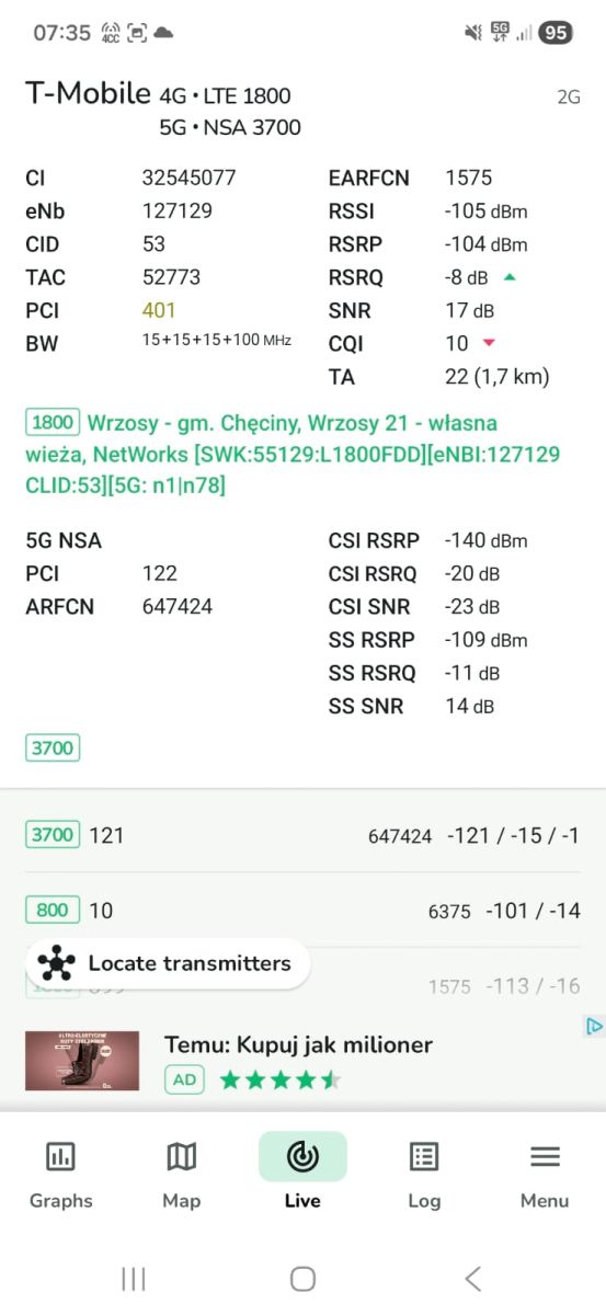

    Zrzut ekranu NetMonster z parametrami sieci T‑Mobile 4G/5G i wartościami sygnału LTE oraz 5G NSA

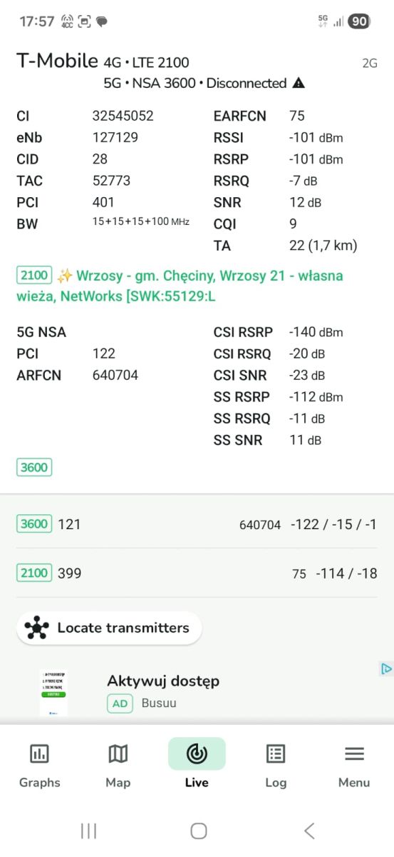

    Zrzut ekranu NetMonster: T‑Mobile 4G LTE 2600, parametry sygnału i brak połączenia 5G NSA

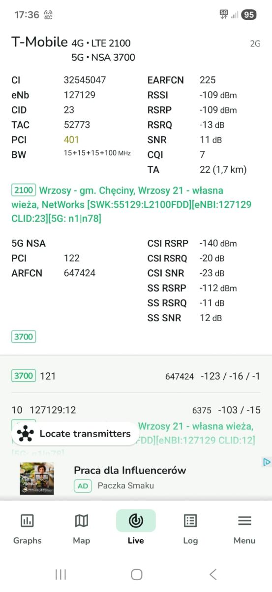

    Zrzut ekranu wyniku Speedtest: ping 18 ms, pobieranie 171,16 Mb/s, wysyłanie 24,33 Mb/s

    Wyniki z pomiarów T-Mobile są na załączonych zdjęciach. Zarówno z aplikacji NetMonster, jak i Speedtest. Z Orange nie mam możliwości - nie mam telefonu w tej sieci.

    Karta Orange Free pre-paid za 5 zł, kupisz w Żabce, rejestrujesz wkladasz do telefonu i masz za darmo 825GB/m-c. Na testy i nie tylko wystarczy. Testy T-mobile z BTS-a Wrzosy , 3 sektor ten na azymut 200. Kotwica na LTE2100 sygnał dostateczny. Na 5G370 N28 słaby. Ogólnie do obydwu operatorów konieczny zew. CPE 5G/LTE+ router wew. do sieci lokalnej i WiFi. W T-mobile abonament no limit za 100 zł a zestaw na uzyczenie i do zwrotu. Orange za 110 zł 2 karty SIM czyli no limit do internetu i głosowa no limit z 500GB /m-c. Zestawy sprzetu na raty i na własność.

    Nie, osiagi zależą nie tylko od infrastruktury na stacji bazowej, ona jest jednakowa dla obydwu operatorów ale są tez inne czynniki stad test. A starter w razie czego wykorzystasz w nastepnych m-cach. Ty masz prawdziwe 5G N78 w T-mobile podobnie zapewne w Orange ale to jest NSA więc kotwica jest na LTE, do tego do 5G N78 agregacja LTE2600+2100+1800. Stąd osiagi jak na światłowodzie.

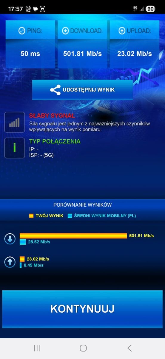

    Kupiłem kartę prepaid z Orange. Swoją drogą fajna jest ich oferta. 825 GB miesięcznie za 35 zł, z czego pierwszy miesiąc gratis. Karta wrzucona do telefonu i tak wyglądają pomiary:
    Zrzut ekranu z aplikacji pokazującej parametry sieci T‑Mobile 4G LTE 2100 i 5G NSA 3600 oraz siłę sygnału Zrzut ekranu testu prędkości 5G: ping 50 ms, download 501,81 Mb/s, upload 23,02 Mb/s Zrzut ekranu z aplikacji: parametry sieci T‑Mobile 4G/5G NSA oraz identyfikatory stacji i sygnału.
    Chyba jest tak samo jak na karcie T-Mobile. Tak czy inaczej prędkości względem Play to przepaść.

    Parametry sygnału na kotwicy LTE2100 oraz na 5G N78 dla Orange podobne jak dla T-mobile , z tego samego BTS-a, osiagi adekwatne do nich. Dodatkoweo 400GB za zgody uzyskasz wysyłajac SMS-a na nr 80290 o tresci TAK. W 2 m-cu dostaniesz jeszcze 50GB plus GB za doładowanie, no i niewykorzystane GB przechodzą na kolejne m-ce, kumulują się , roczny koszt to 11x35+5 zł strter czyli 390 zł za 12 mcy czyli srednio 32.5 zł/m-c.
