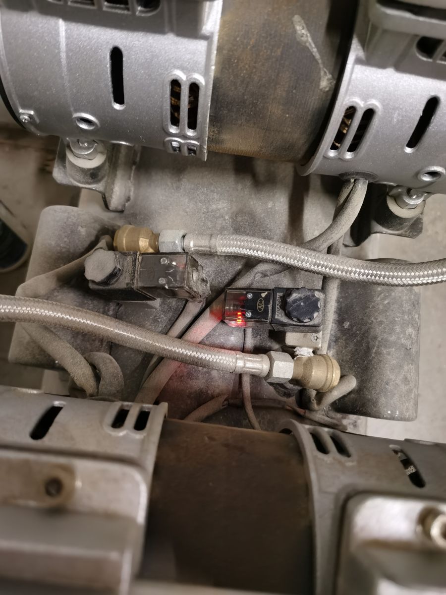

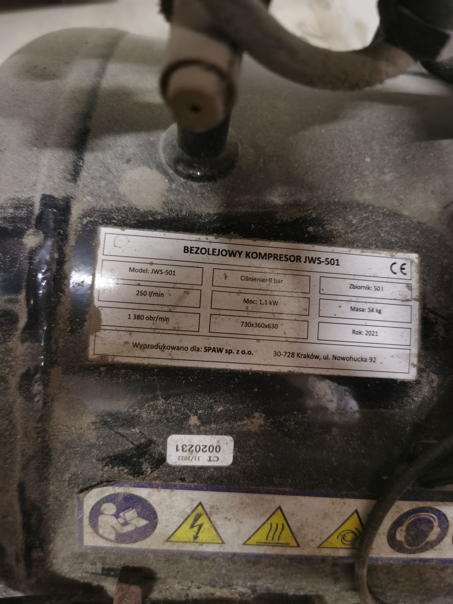

    przed chwilą wystawił problem z kompresorem bezolejowym marki Magnum.
    Jeden (przedni od uchwytu) silnik przestał działać, a drugi pracuje normalnie.
    Nie wiem, czy kontrolki elektrozaworu mają jakiś wpływ na ten problem.
    Proszę o info, co może być powodem.

    Był już tu podobny temat, sprawdź połączenia na stykach zasilających stycznika silnika nie pracującego jak również sprawdź jego cewkę oraz połączenia zasilania cewki stycznika... Oczywiście gdy pracę stycznika inicjuje czujnik ciśnienia to także i jego trzeba sprawdzić...
    https://www.elektroda.pl/rtvforum/topic4098270.html
    Chociaż po obejrzeniu filmu może wyglądać to również na zatarcie łożysk? Trzeba rozsprzęglić i wykluczyć zbyt duże tarcie czy opory łożysk?

    Oraz sprawdzić kondensator tego silnika.

    Temat rozwiązany, silnik był przepalony. Wymiana na nowy i wszystko dalej chodzi!
