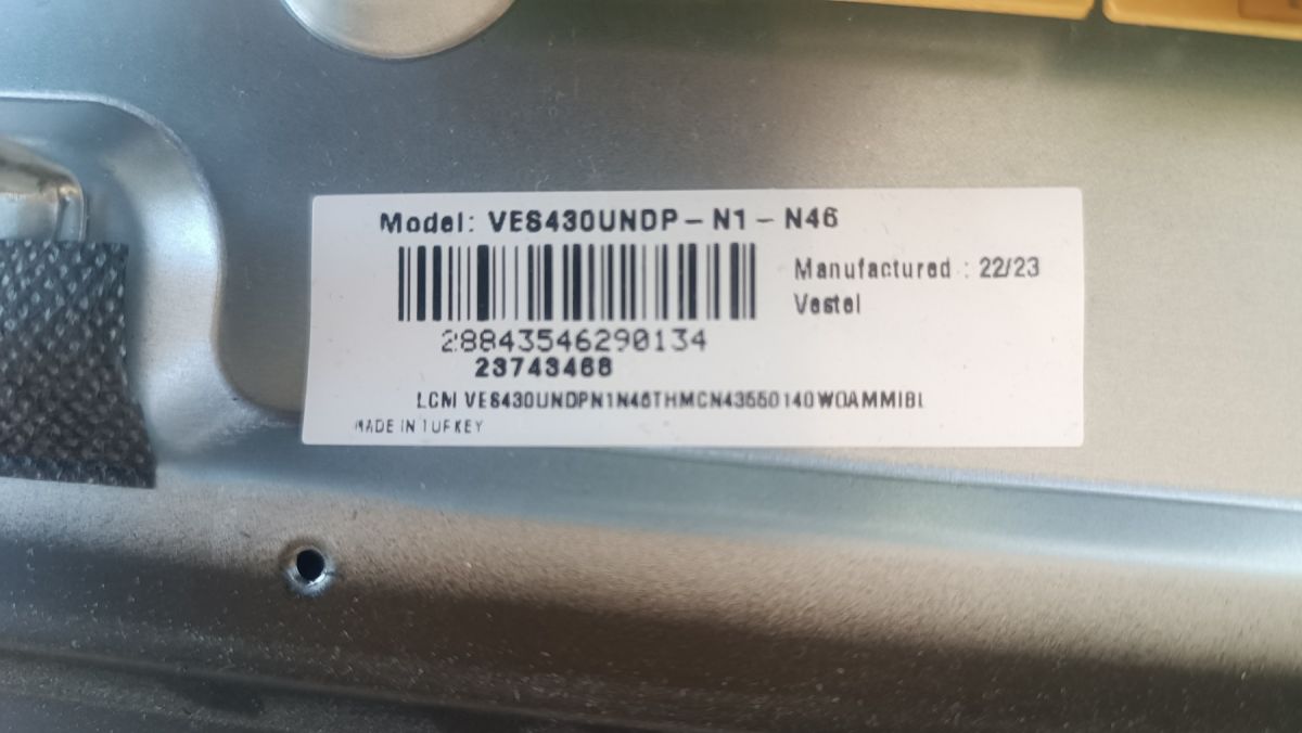

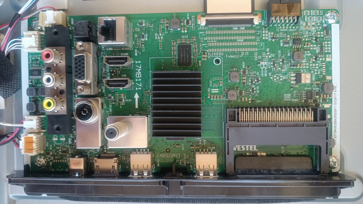

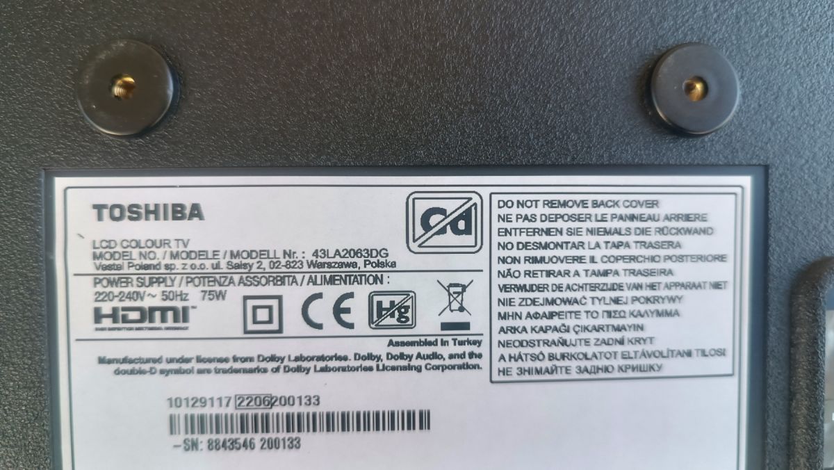

    Witam wszystkich!
    Szukam oprogramowania układowego do telewizora Toshiba 43la2063dg z płytą główną 17mb171 i panelem VES430UNDP-N1-N46, na którym pojawia się błąd „Brakuje miejsca na dysku”.
    Z góry dziękuję.

  • #34 21951094
    dimgouvalas
    Posty: 2
    Dziękuję za odpowiedź. Już to wypróbowałem, ale to nie działa. Zainstalowałem oprogramowanie sprzętowe z inną wersją panelu, co rozwiązuje problem, ale przez to obraz jest rozmazany.
    Dlatego szukam oprogramowania sprzętowego przeznaczonego właśnie dla tego konkretnego panelu.
    Z góry dziękuję.
