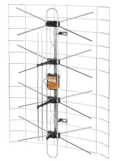

    Jak się uparłeś na przerabianie to przylutuj, przykręć, dipol VHF bezpośrednio do wzm. antenowego do tych widełek i będzie wzmacniał i VHF i UHF ten sam wzmacniacz bez zwrotnicy. Na pewno zadziała.
    Ta antena też ma tak zrobione i ich używam bez wzmacniacza i z ponad 60km..
    Jak przerobić zwrotnicę pasywną DVB-T2 na aktywną z zasilaniem 12V?
    Jak widać dipol VHF jest podłączony kabelkami do wejścia symetryzatora, wzmacniacza.

    Jak zamontować dipol poziomy przed reflektorem i direktory VHF (wymiary,odległości,sposób) do anteny Opticum ?
    Wymiana symetryzatora na wzmacniacz to wiadomo mimo iż inny rozstaw śrubek (nikt o tym nie pomyślał projektując wzmacniacze )
    Chciałem przerobić symetryzator i zwrotnicę aby UHF przepuszczało napięcie bo oryginalnie nie przepuszcza (żaden producent nie pomyślał o zworce przekładanej lub przełączanej). Dipol VHF w antenie Combo ma 2dB a nie jak piszą 14,18dB i może ale nie musi obniżać działanie na UHF.
