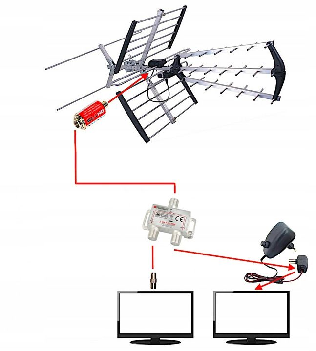

    spacemen napisał:
    Wzmacniacze przykręcane nie działają bo antena ma zwrotnicę która nie przepuszcza napięcia 12v i trzeba ją albo zmienić albo przerobić.Ja chcę przerobić ale jak ?
    Zasilanie wzmacniacza idzie od TV więc co ma nie przepuszczać? Czegoś się naczytał? Zasilacz przy TV.

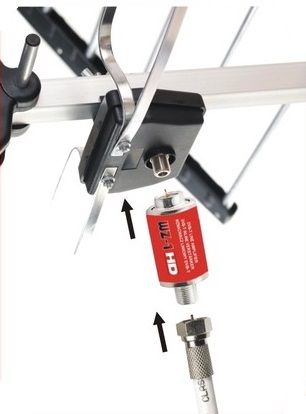

    Ocena: 2917
    spacemen napisał:
    Podobno zwrotnica w tej antenie jest pasywna i jest problem ze wzmocnieniem sygnału
    A jaka zwrotnica ma być? Tu przecież tylko łączy VHF i UHF. W dipolu VHF z którego wychodzi sygnał VHF + UHF , kabel do dekodera, jest sygnał VHF+UHF i tam podłączasz wzmacniacz rurkowy, z niego przewód , na końcu przewodu separator zasilacza i do TV.
    Wzmacniacz wzmacnia sygnał VHF+UHF.
    andpol 33 napisał:
    Jak przerobić zwrotnicę pasywną DVB-T2 na aktywną z zasilaniem 12V? Co Ty odpowiadasz. Kabel z domu podkręcasz bezpośrednio do wzmacniacza. Zasilanie 12 V nie przechodzi przez żadną zwrotnicę .
    Wzmacniacz podłącza się do dipola VHF a nie UHF. Zdjęcie jest złe.
    Tak ma być.

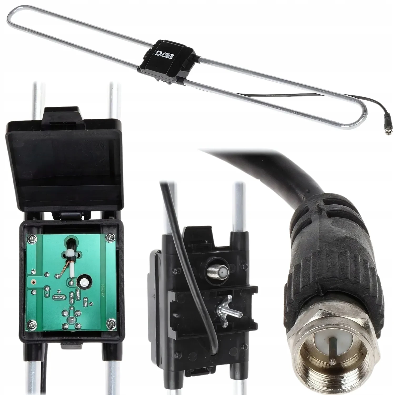

    Antena ma oryginalny symetryzator i zwrotnicę.Połączenia są ok bo sprawdzane na innej antenie.Zwrotnice w nowych antenach nie przepuszczają napięcia i należy wymienić na takie które przepuszczają ( najłatwiej) ale ma chciałbym przerobić aby przepuszczała i podawała napięcie z dipola VHF do dipola UHF które są razem połączone a w dipolu UHF zamiast symetryzatora jest wzmacniacz.
  • #17 21578994
    andpol 33
    Posty: 4134
    Pomógł: 509
    Ocena: 1141
    Czyli Ty założyłeś wzmacniacz zamiast oryginalnego symetryzatora? Jaki? Pokaż zdjęcie.
    Skąd tyś to wziął? Zasilanie jest od strony TV, dekodera, idzie do wzmacniacza "rurkowego".Czego w tym nie rozumiesz? Napięcie na wzmacniacz nie przychodzi od strony zwrotnicy a TV, odbiornika !
    Tu masz zdjęcie podłączania.
    Jak przerobić zwrotnicę pasywną DVB-T2 na aktywną z zasilaniem 12V? Na dipolu VHF przykręcasz bezpośrednio wzmacniacz rurkowy, do drugiego końca wzmacniacza przewód antenowy, do przewodu zasilacz z separatorem i wtyk separatora do TV.
    Jak przerobić zwrotnicę pasywną DVB-T2 na aktywną z zasilaniem 12V? Jakiego używasz wzmacniacza??

    Wiadomo najlepiej byłoby wywalić z dipola VHF dwa w jednym:zwrotnicę +symetryzator który podobno jest niedostrojony w tej antenie i z dipola UHF symetryzator i wstawić:AMS ZA-204Ms lub DPM-MM407 plus LNA 188 5G +zasilanie z tunera lub dodatkowego zasilacza i temat byłby zamknięty ale wiadomo chciałbym przerobić coś co już oryginalnie siedzi. Antena z bebechami oryginalnymi + wzmacniacz Opticum W-20 HD (liniowy) nie działa.Podejrzewam że powinien być wzmacniacz przelotowy ale wtedy zwrotnica robiłaby zwarcie.Macie jakiś ciekawy pomysł ?
