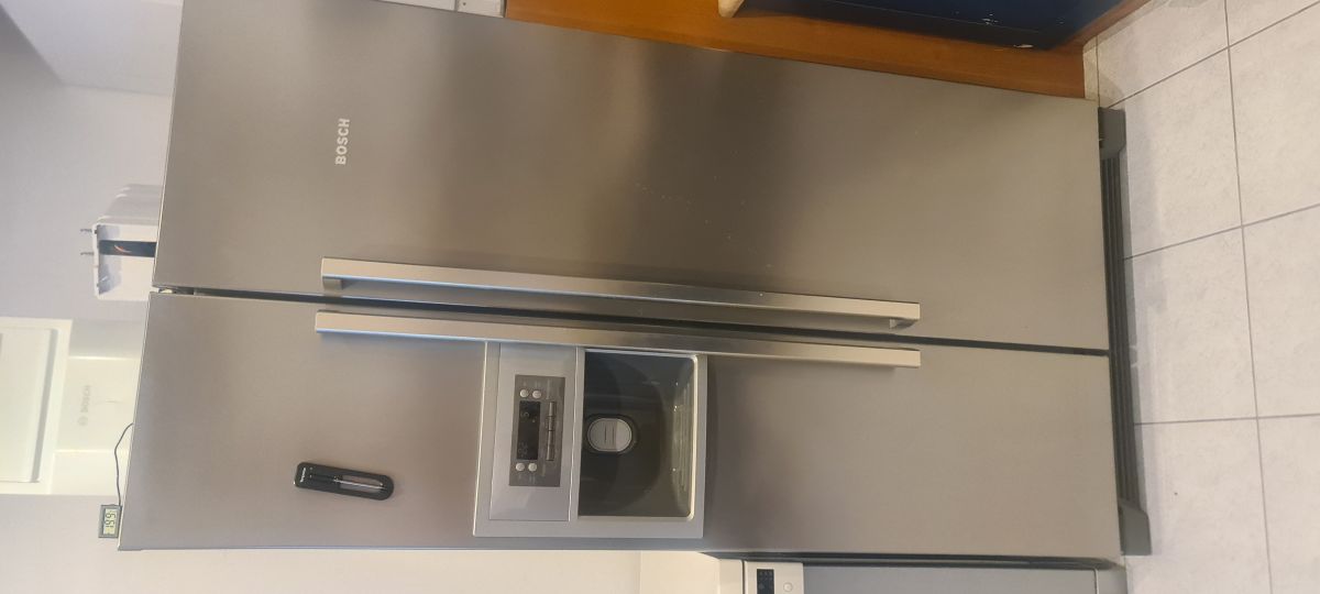

    Zamrażarka Bosch KAN58A40 codziennie się rozmraża, a jej temperatura dochodzi nawet do kilkunastu stopni. Na kilka godzin przyjmuje nominalną temperaturę ustawioną na wyświetlaczu drzwiczek, żeby po pewnym czasie znowu być na plusie. Jeżeli chodzi o chłodziarkę, to niezależnie czy ustawię 2, 3, 4 °C czy 8 °C, i tak będzie między 8, a 12 °C. Wymieniłem na nowy wentylator skraplacza i dobrze go wyczyściłem, czujnik temperatury w zamrażarce też działa prawidłowo. Kompresor się załącza, a przynajmniej go słychać...
    Duża, dwudrzwiowa lodówka Bosch w kolorze inox, z panelem sterowania i dozownikiem wody na lewych drzwiach.
    AI: Czy lodówka była już całkowicie rozmrażana (odłączona od prądu na minimum 24 godziny) i ponownie uruchamiana? Jeśli tak, czy problem się powtórzył?
    Tak, lodówka była wyłączona na długi czas i porządnie wysuszona. Problem wciąż się pojawia.
    AI: Czy na tylnej ściance zamrażarki lub chłodziarki pojawia się szron albo lód, czy raczej jest całkowicie sucha?
    Nie ma szronu, bo codziennie z niej płynie, jak się rozmraża...

    Albo jest nieszczelność i czynnik się ulotnił - sprawdź na tylnej ściance czy skraplacz jest ciepły, może być ukryty pod osłoną. Powinien oddawać ciepło do otoczenia w trakcie pracy sprężarki jeśli układ jest sprawny.
    Albo sterownik uległ uszkodzeniu, błąd czujnika temperatury na parowniku, itp. i programowo rozmraża lodówkę (włączają się grzałki na parowniku) lecz nie jest w stanie z powrotem schłodzić.

    Dziękuję za sugestie, sprawdzę. Taka ciekawostka. Wczoraj wyjąłem czujnik temperatury zamrażarki, żeby sprawdzić jego oporowość. Czujnik działa, ale nie wmontowałem go z powrotem. Zamrażarka bez podłączonego czujnika przez dobę zachowywała się identycznie jak z czujnikiem, także żyje swoim życiem i rozmraża, kiedy chce, bez względu na temperaturę. Czy w tym modelu jest jeszcze jakoś czujnik odpowiedzialny za ustalanie ilości szronu?

    W każdej chłodziarko zamrażarce powinien być czujni temperatury komory chłodzącej i zamrażającej oraz czujnik zaszronienia na skraplaczu. Na stronie bosch mają dobre wsparcie, zidentyfikuj produkt wg tabliczki znamionowej, są schematy, części zamienne i szczegóły urządzeń.
