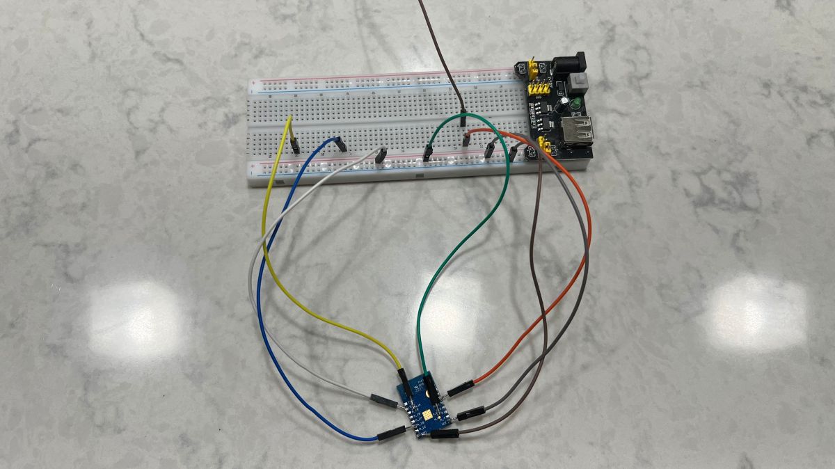

Lutowanie niezbędnych przewodów :
Aby pracować z WBR3, należy przylutować przewody Dupont do następujących padów:
VCC - Do zasilania modułu.
GND - Połączenie z masą
RXD - Odbiór danych szeregowych (RX)
EN - pin zezwolenia dla modułu
A_0 - Pin analogowy 0
A_15 - pin analogowy 15
A_16 - Analog pin 16
Użyj cienkiego drutu lutowniczego i lutownicy, aby przymocować przewody Dupont do odpowiednich padów na module WBR3. Uważaj, aby nie zastosować zbyt wysokiej temperatury, ponieważ możesz uszkodzić moduł.
Podłącz do płytki drukowanej
Po przylutowaniu niezbędnych przewodów, ostrożnie umieść moduł WBR3 na płytce drukowanej. Upewnij się, że moduł jest dobrze osadzony, a wszystkie połączenia są stabilne.
Zasilacz i adapter UART :
Po przylutowaniu niezbędnych przewodów do WBR3, podłącz moduł do zasilacza i adaptera UART za pomocą kabli Dupont w następujący sposób:
A_16 - Podłącz do USB UART [RX]
A_15 - Podłącz do USB UART [TX]
A_0 - Podłącz do [3.3V]
RXD - Podłącz do [3.3V]
Zwróć uwagę, że na zdjęciach znajduje się brązowy kabel Dupont, który nie jest podłączony. Służy on do zwarcia pinu EN do GND podczas procesu flashowania. Można go użyć, aby upewnić się, że WBR3 wchodzi w prawidłowy tryb flashowania.
