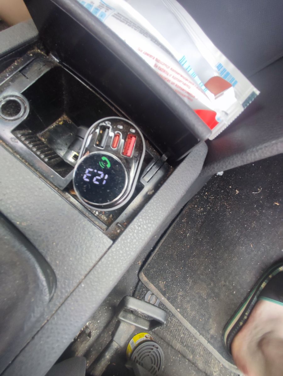

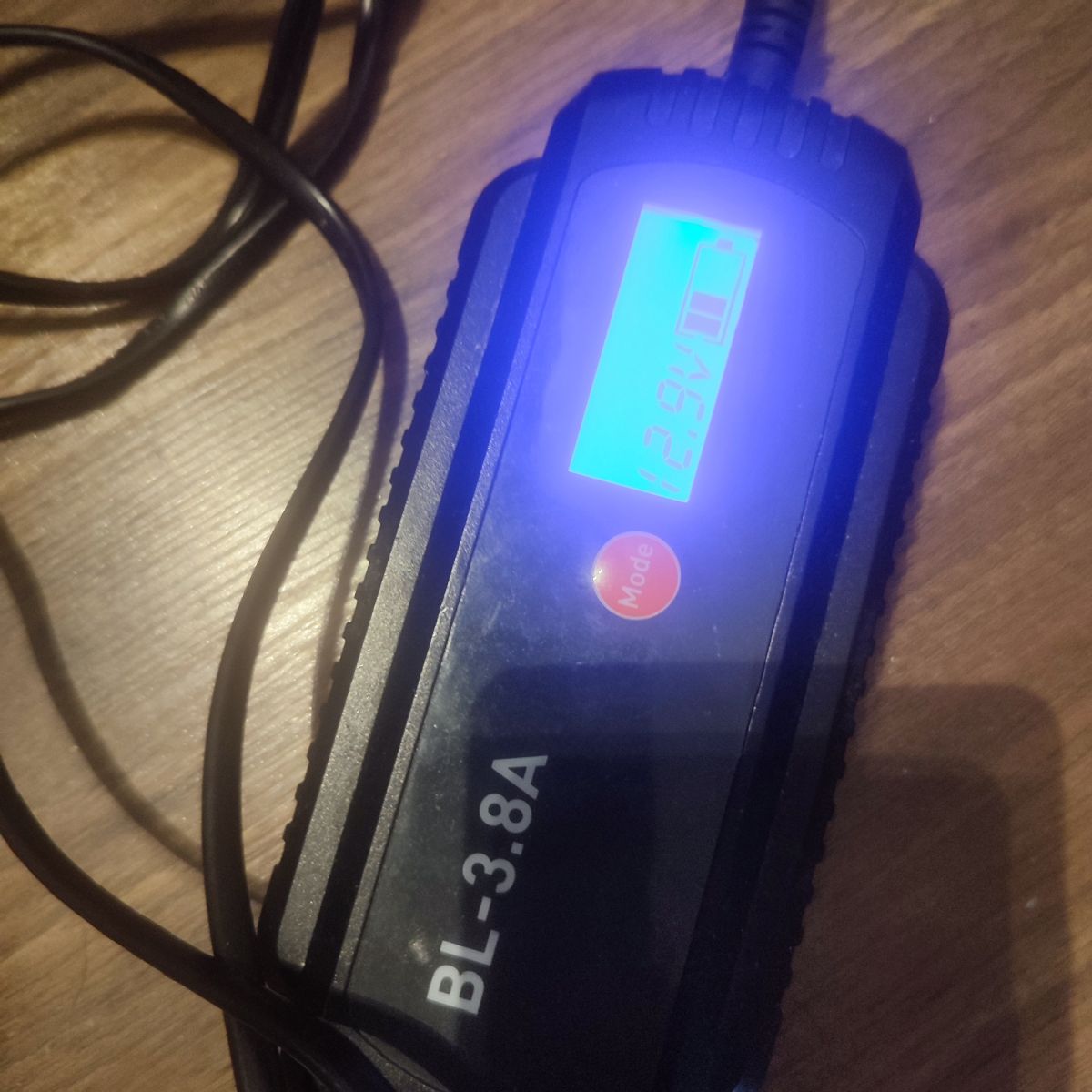

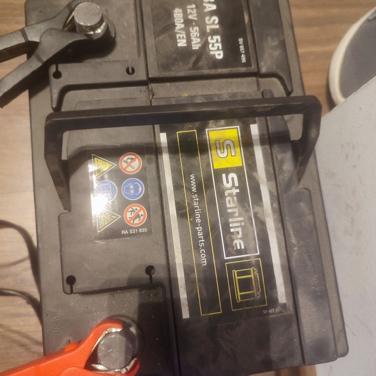

    Akumulator samochodowy naładowany do pełna, po odłączeniu, ponownym sprawdzeniu po 30 minutach spadł do 2 kresek na 5 full, czy do wywalenia akumulator? Wcześniej po naładowaniu do pełna przejechał w jeden dzień niewiele, po tygodniu stania padł całkiem.

    >>21578220 Akumulator ma około 3 lata.

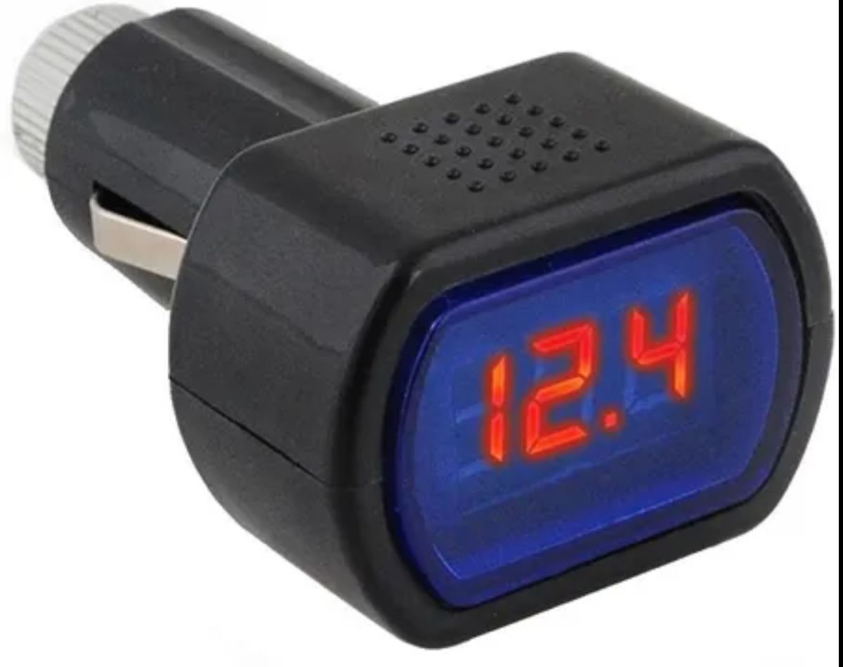

    Proponowałbym zainwestować w taki o to gadżet wkładany do zapalniczki i obserwować napięcie w instalacji.
    Dlaczego akumulator samochodowy szybko traci naładowanie mimo jazdy?
    Podczas jazdy bez świateł powinno być ok 14V, max 14.4V, jazda na światłach powyżej 13V.
    Podczas wolnych obrotów napięcie może spadać do ok 12V zwłaszcza gdy to i owo jest włączone w aucie.

    Akumulator 3-letni, użytkowany w niekorzystnych warunkach, może być już zużyty. Inna sprawa jest taka, że te ładowarki, które masz na zdjęciu, to nigdy nie naładują w pełni akumulatora, bardziej ładują konserwacyjnie. Jest też opcja, że jakiś obwód kradnie prąd w aucie.

    A jak to się przekłada na napięcie? Zmierz multimetrem albo zakup wskaźnik napięcia z postu 7, mam podobny i bardzo mi pomaga w ocenie stanu akumulatora, ale również czy akumulator jest ładowany podczas jazdy.
    Skoro masz możliwość nie jeździć przez kilka dni, to odłącz jedną klemę i naładuj akumulator do pełna.
    Zmierz napięcie pół godziny po naładowaniu i 24 godziny po naładowaniu, /cały czas jedna klema odłączona/. Jeżeli po pół godzinie nie spadnie poniżej 12,9 V, a po 24 h poniżej 12,5 V, możesz uznać, że akumulator nie podlega szybkiemu samorozładowaniu i o ile nie stracił zbyt dużo pojemności wskutek zasiarczenia, to przyczyny w jego rozładowaniu w samochodzie już po upływie tygodnia należy szukać w opcji
    W sprawnej instalacji to nawet przy włączonych reflektorach i również na wolnych obrotach powinno być w okolicach 14V. Wtedy jest szansa że akumulator pożyje dłużej niż cztery lata.

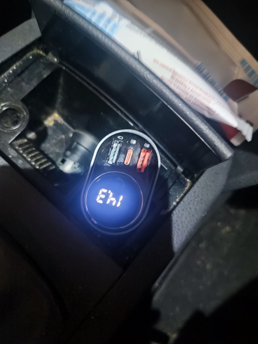

    Nawet miałem taki gadżet 😁 Podczas jazdy spada max do 13,8 V (jazda w dzień), bez uruchomienia 12,3 V

    vogel1977 napisał:
    po odłączeniu od ładowania po pół godzinie znika połowa mocy,po ponownym podladiwaniu (parę minut)znowu pełny
    Według mnie to już jego końcówka. Nie ma co się nad nim pastwić.
