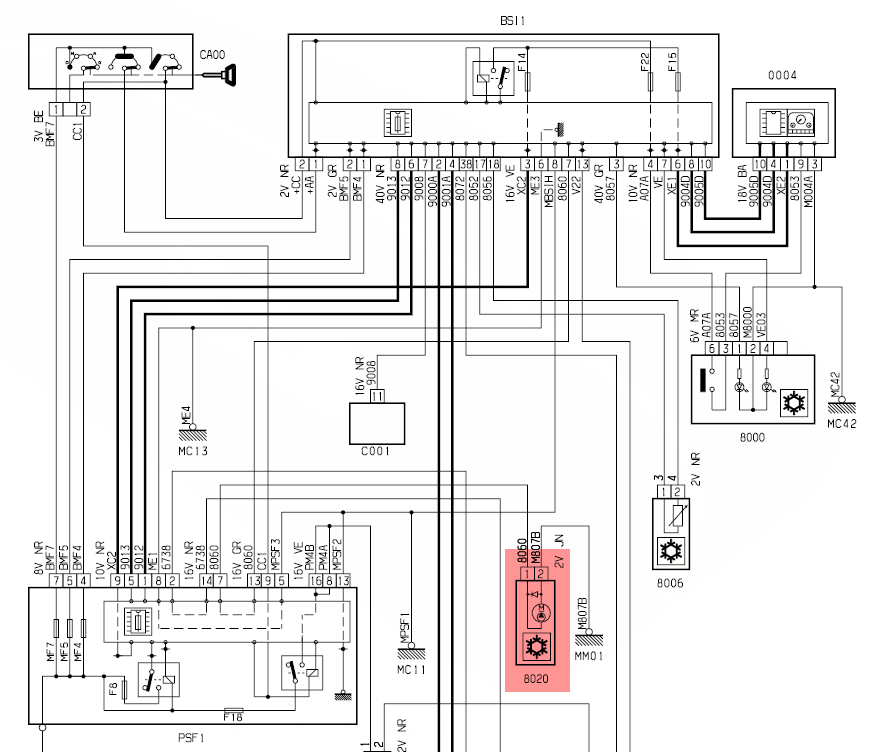

    Poszukuję schematu zasilania sprzęgła kompresora klimatyzacji w Berlingo 1,9 rok 2004.
    A może przynajmniej ktoś wie który przekaźnik w BSI załącza sprężarkę klimatyzacji?

    Schemat zasilania sprzęgła kompresora klimatyzacji Citroen Berlingo 1.9 2004
    8020 : sprężarka układu klimatyzacji

    Dzięki za schemat. Potwierdza to co ustaliłem. Zasilanie sprężarki wychodzi z BSI, a przez moduł w komorze silnika tylko przechodzi. Problem powstał po awarii sprzęgła kompresora. Miał zwarcie. Po wymianie na nowe nie włącza się. Czy może być uszkodzone BSI? Może zwarcie uszkodziło przekaźnik, bo osobnego bezpiecznika do tego nie ma.
    Co do błędu w VIN, to błąd zrobiłem w pierwszym poście. Mam dwa jednakowe samochody i się pomyliłem w pisaniu. Jeden jest 1,9, a drugi 1,4. Chodziło o ten 1,4. Ale układ zasilania sprężarki wygląda na taki sam.

    Sprawdź na wyjściu z BSI czy pojawia się sygnał.
    Schematu szukałem dla:
    BERLINGO VP (M59) FURGONETKA RODZINNA 1.4 i 75 (TU3A) BVM 5 DAM : 11664FL :)

    Na wyjściu z BSI nie ma napięcia. Po włączeniu klimy przyciskiem, włącza się wentylator chłodnicy i odrobinę wzrastają obroty silnika (pewnie chodzi o kompensację obciążenia jakie powoduje sprężarka). Tylko sprężarka się nie załącza.

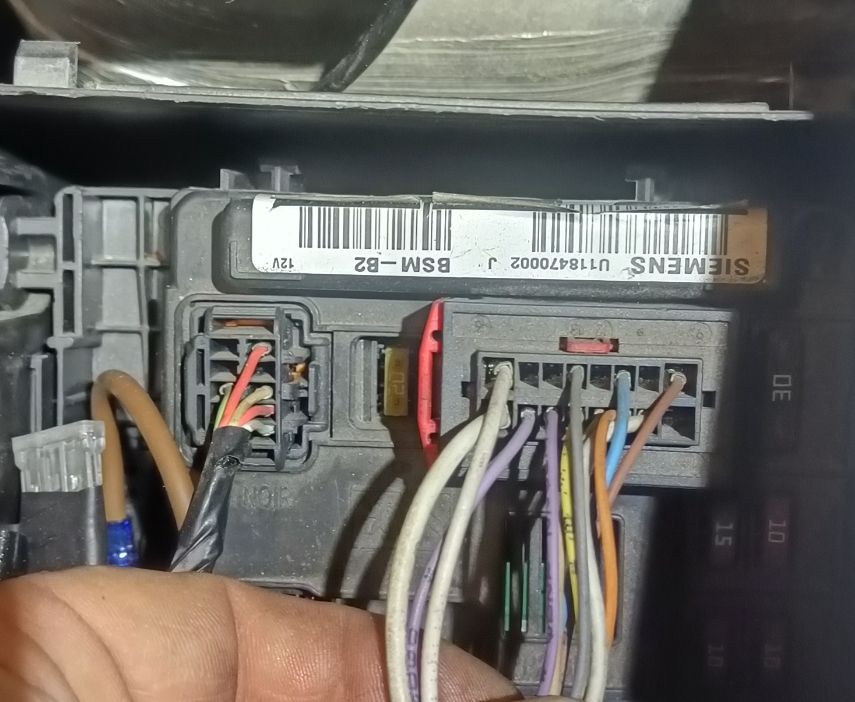

    Sprawdź te dwa fioletowe. U mnie zgnił przewód. W peszlu 10 cm od wtyczki.
    Tylko po co ma to robić, skoro sygnał nawet z BSI nie wychodzi, nie mówiąc o dotarciu do BSM?

    Cała linia od BSI przez BSM do kompresora została sprawdzona i jest OK. To jest załączane przekaźnikiem, czy przez jakiś MOSFET?

    Podsumowując temat, sprawa wygląda następująco:
    Uszkodzeniu uległo sprzęgło kompresora (zwarcie).
    Ponieważ cewka sprzęgła nie jest zabezpieczona bezpiecznikiem, zwarcie uszkodziło element sterujący w BSI.
    Przełożyłem BSI z drugiego samochodu, w którym nie ma klimy. I wszystko działa.
    Oczywiście trzeba było przełożyć EPROM, odczytując najpierw PIN do kluczy. Potem zaprogramować co trzeba używając LEXI. Uszkodzone BSI poszło do samochodu bez klimy i też wszystko działa.
