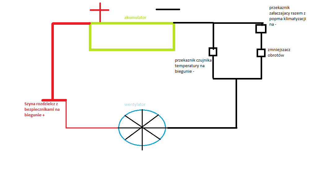

    Witam. Potrzebuje zmniejszyć obroty wentylatora chłodnicy podczas pracy na klimatyzacji o jakieś około 50%.
    wentylator 12v 450w
    Problem polega na tym iż szyna rozdzielcza grubego plusa jest daleko od aku znajduje się przy przodzie samochodu, i tu jest pytanie czy można jakoś ograniczyć obroty na biegunie - masa??
    Wentylator sterowany jest - masa
    Próbowałem zastosować regulator pwm ale na samym minusie po chwili pracy bardzo się grzał i wariował włączał wyłączał zabierał ładowanie
    Jak zmniejszyć obroty wentylatora chłodnicy o 50% podczas pracy klimatyzacji?

    Witam dziękuję za zainteresowanie otóż od klimatyzacji są dwa wentylatorWitamy przedni lewy i tylny prawy,tylny prawy został zmieniony na większy i mocniejszy bo będąc na tak zwanych pojezdzawkach,nie dawał rady i grzała się instalacją
    Był 280mm 300w i na klimatyzacji chodził około połowa mocy,wleciał 350mm 450w z instalacją i robi huragan tylko na klimatyzacji nie potrzeba takiego poboru prądu przez cały czas

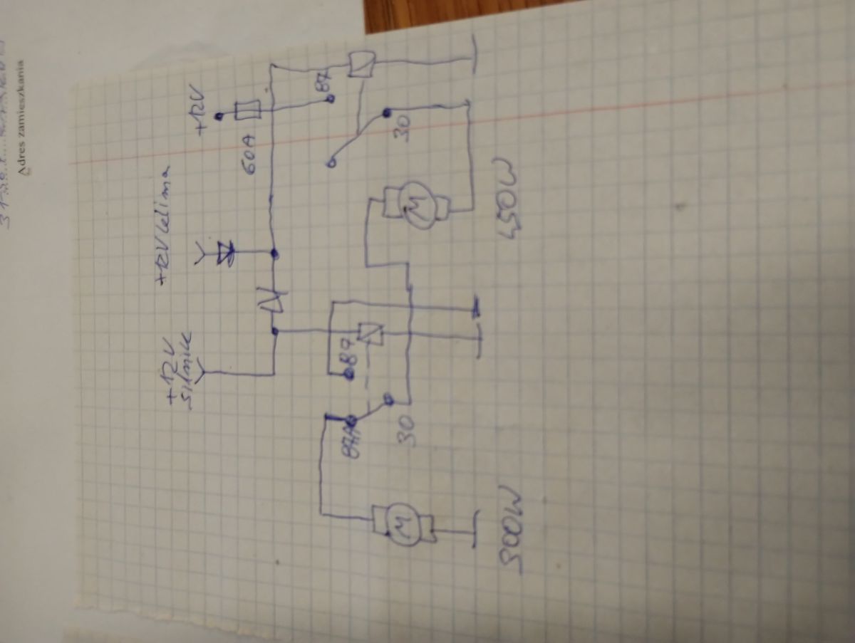

    Jak masz 2 wentylatory z podobnej mocy silnikami, to mozna zastosować rozwiązanie stosowane kiedyś w grupie PSA a mianowicie przekaźnik spinający je szeregowo przy włączonej klimatyzacji

    Gdybyś chciał podczas chłodzenia silnika włączać również wentylator 300W, to schemat trzeba by uzupełnić o 3 przekaźnik

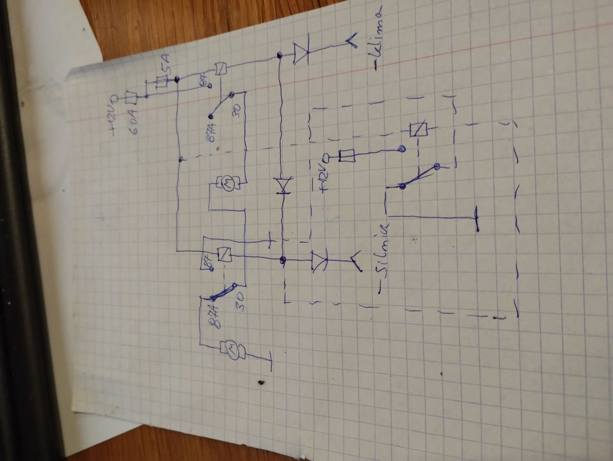

    Właśnie mniej więcej mi o coś takiego chodziło tylko ja mam wszystko na masa (-)
    Trzeba przerabiać instalacje na plus(+)

    Masz wersję sterowaną masą, opcjonalnie, liniami przerywanymi narysowałem podłączenie 3 przekaźnika, jego zamontowanie włączy oba wentylatory na max podczas chłodzenia silnika

    Przy podłączeniu tak jak kolega wyżej narysował na schemacie tylko podłączone było na (-) masa szła przez przekaźniki i był problem wentylatory zwiększały i zmniejszały obroty cały czas.
    Zastosowałem ostatecznie włącznik z przekaźnikiem i czujnikiem zamontowanym na chłodnicy, ustawiłem temperaturę na włączniku tak włącza i wyłącza się zależnie od temperatury
