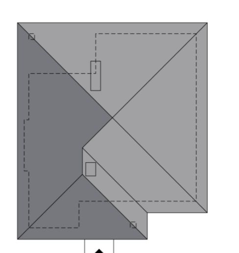

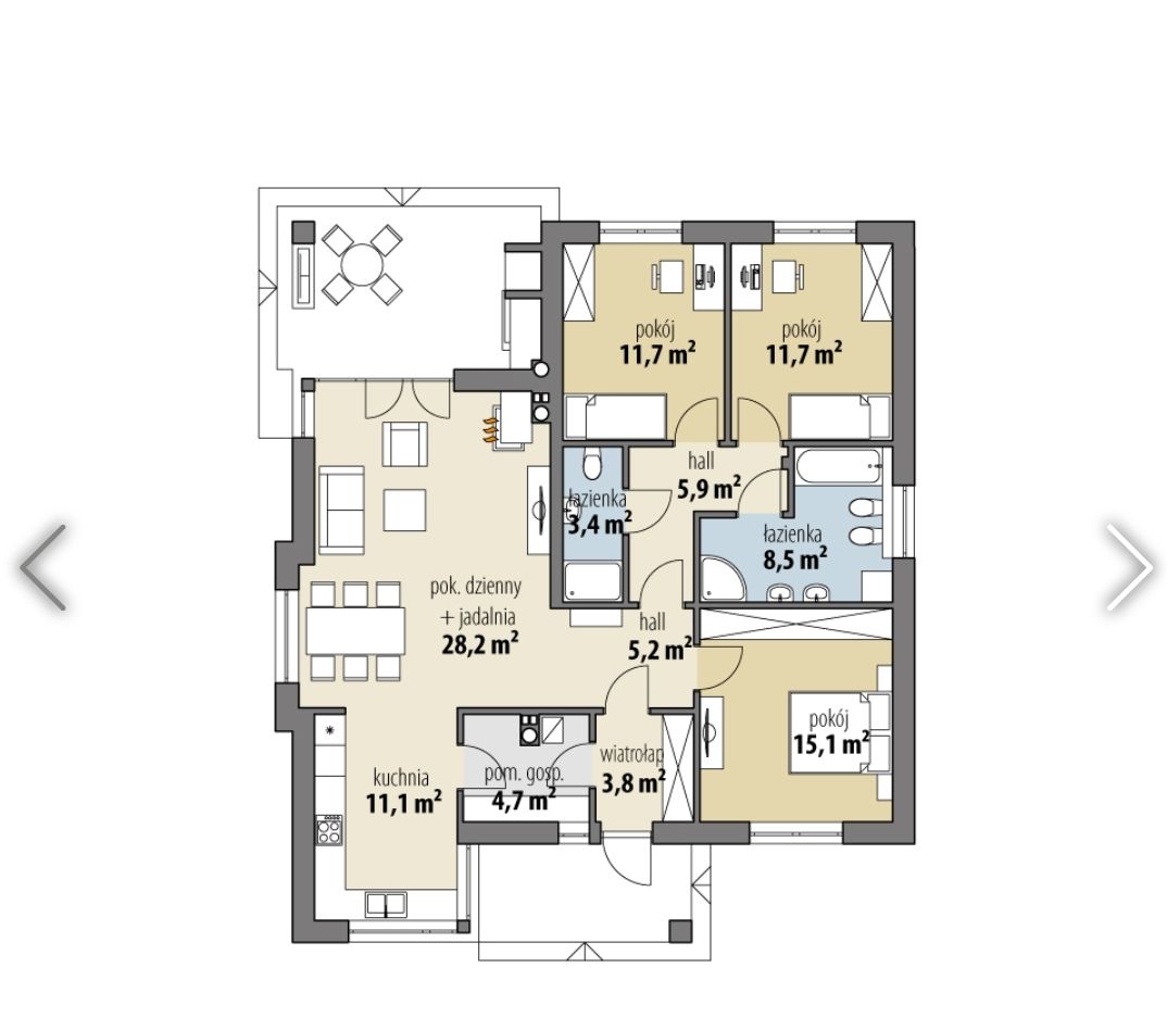

    Czy to dom parterowy ?
    Cóż tu można wymyślić na pewno przewody na wszystkie rogi budynku nad podbitkę w miejscu najbardziej wysuniętym na zewnątrz. A ile skrętek w dane miejsce to już zależy co chcesz obserwować. W miarę sensownie to po dwie skrętki.

    Jeżeli nie miało by być martwych pól to dwie kamery po rogach na ścianę przy kwadracie.
    Wszelkie wypusty, załamania, wystające przybudówki mogą wymagać dodatkowej kamery.
    Jednak wszystko zależy jak dokładnie ma być monitorowane otoczenie domu, sam musisz do tego dojść. Posiadając taką wiedzę będziesz wiedział ile skrętek i w które miejsca je pociągnąć.

    Pokaż zarys dachu na planie.

    Taki rzut to za mało, koledzy wyżej dobrze radzą, bo później montażysta będzie miał ograniczone pole manewru. Zakres pola widzenia konkretnej kamery. Trzeba też uwzględnić rury spustowe od rynien, żeby po fakcie nie okazało się, że rura spustowa od rynny do ściany po skosie zasłania widok.
