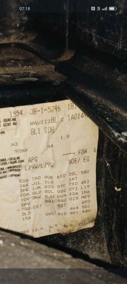

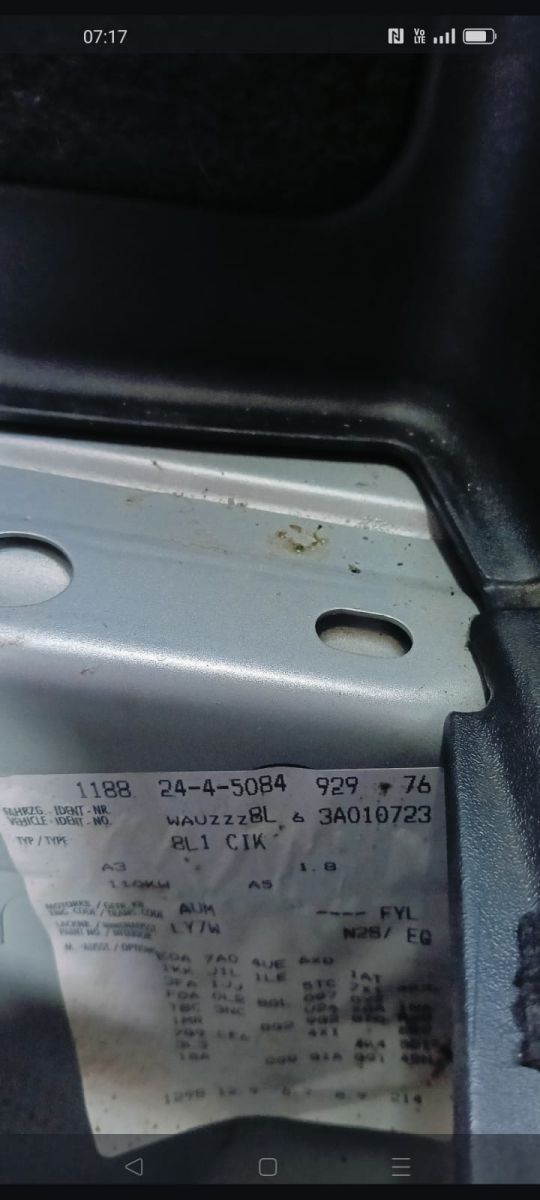

    w AUDI A3 8L został zrobiony swap silnika i skrzyni biegów z 1.8 na 1.8T.
    Z dawcy pobrano: silnik, wiązka silnika, sterownik silnika, automatyczna skrzynia biegów, licznik JAEGER, klucze.
    Nie pobrano: sterownik ABS.
    W nowej skrzyni nie ma miejsca na impulsator prędkości do licznika, całość chodziła po CAN'ie.
    Po przełożeniu całości auto działa, ale nie działa prędkościomierz i licznik przebiegu.

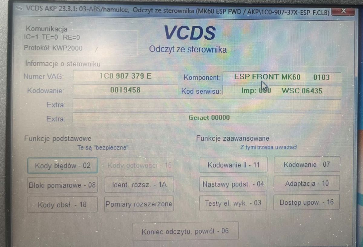

    Przy odczycie VCDS'em w wskaźnikach w bloku CH1 nie ma odczytu prędkości, podczas jazdy wskazanie = 0, obrotomierz działa.
    W pompie ABS i skrzyni biegów w VCDS'ie prędkość pojazdu jest, nie ma tylko w blokach zegarów.
    Czy jest możliwe iż pompa ABS jest niewłaściwa i nie wysyła po canie prędkości do licznika?
    Wcześniej odczyt był po impulsatorze.
    Zegary JAEGER: 8L0 920 933 N, KOMBI+WEGFAHRS M73 D04
    ABS: 1C0 907 379 E, komponent ESP FRONT MK60 0103
    ECU: 06A 906 032 LL, komponent 1.8L R4/5VT 0001
    Z góry dziękuję za wskazówki i pomoc.

    Trzeba sprawdzić kodowanie w ABS.

    Naklejka nic nie da bo masz składaka więc kodowanie ustalane przez kody z naklejki mija się z celem. Wejdź w kodowanie abs i poszukaj zmiany manuala na automat.

    Kodowanie 0019458.
    Ta pompa abs nie była przekładana.
    Działała z 1.8 i automatyczną skrzynią biegów, ale sygnał prędkości do licznika był z impulsatora w skrzyni biegów.
    Czy jest to możliwe iż z tego ABS'u nie wychodzi sygnał prędkości po CAN'ie, ponieważ auto brało go z impulsatora?
