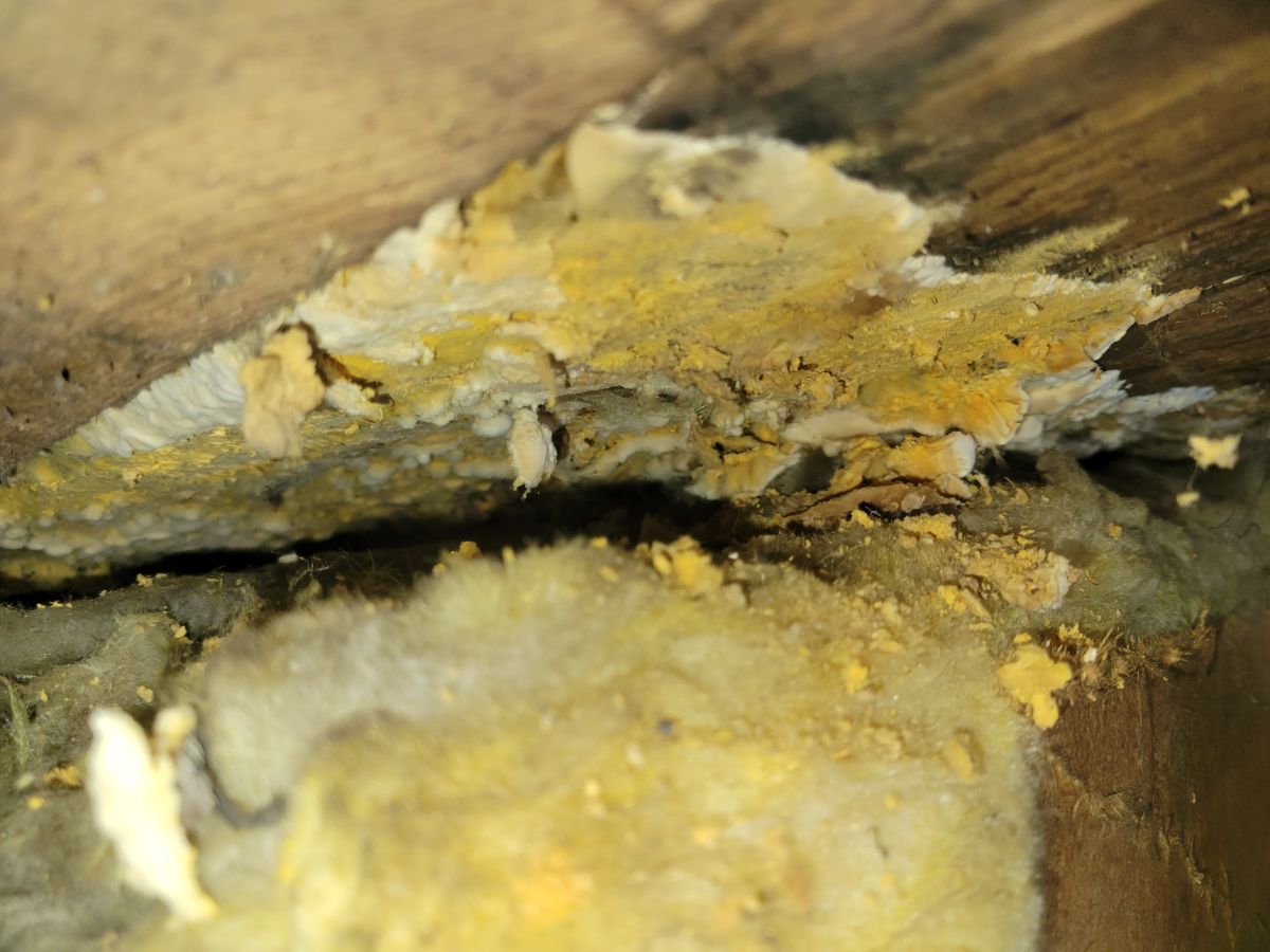

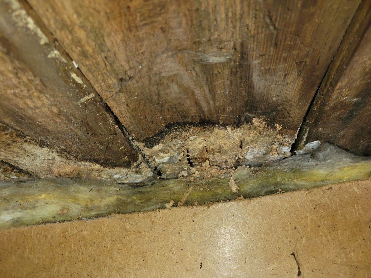

    W miejscu stykania się wełny z deską na poddaszu zauważyłem, że wełna się posklejała z deskami. Podejrzewam, że tak jest na całości, gdzie jest wełna. W tym miejscu około 16 lat temu był zrobiony pokój. Wcześniej na całości był strych. Tak to wygląda na zdjęciach.
    Wełna mineralna sklejona z deskami na poddaszu po 16 latach – czy to normalne?
    Jak oczyściłem fragmenty, to nie widać, by deski były zmurszałe, wilgoci też nie ma. Dach jest pokryty blachą i szczelny. Co to według was może być i czy warto się tym niepokoić?
    AI: Czy podczas wykonywania ocieplenia była zastosowana folia paroizolacyjna lub inna warstwa zabezpieczająca między wełną a deskami?
    Nie. Była jedynie na pewne położona, pod nią nie.
    AI: Czy w pokoju na poddaszu zauważyłeś jakieś objawy podwyższonej wilgotności, np. zapach stęchlizny, pleśń, skraplanie się wody na oknach lub ścianach?
    Nie.

    Dla mnie ze zdjęć, to wygląda jak grzyb.
    Możliwe, że po lecie od temperatury wysechł i zdechł.
    Możesz oddać próbki do analizy pod mikroskop.
    Pomiędzy deski a wełnę, trzeba było dać styropian, a pomiędzy wełnę i płytę, szczelną grubą folię z certyfikatem.
    A bez certyfikatu się nie nada?
    Chris55 napisał:
    gdzie taką próbkę można oddać do analizy?
    Po co jakakolwiek analiza, skoro na pierwszym zdjęciu widać grzyba. Nie musi dach przeciekać aby było mokro. Brak cyrkulacji powietrza robi swoje.
    Jak już wcześniej stwierdzono to jest grzyb. Wrósł w wełnę i dlatego odniosłeś wrażenie, że wełna się przykleiła. W tych miejscach pewnie z desek niewiele zostało, bo zostały "zjedzone" przez grzyba. O ile to punktowe, to problem mały. Ale jak to tak wygląda na całości i grzyb jest na belkach/krokwiach to konstrukcja dachu może być osłabiona.

    pllub napisał:
    Jak już wcześniej stwierdzono, to jest grzyb. Wrósł w wełnę i dlatego odniosłeś wrażenie, że wełna się przykleiła. W tych miejscach pewnie z desek niewiele zostało, bo zostały "zjedzone" przez grzyba. O ile to punktowe, to problem mały. Ale jak to tak wygląda na całości i grzyb jest na belkach/krokwiach, to konstrukcja dachu może być osłabiona.
    Jak sprawdzałem, to deski są zdrowe pod tym, jak udało mi się to zeskrobać. Pytanie teraz, czy jak uda mi się oczyścić to, co sięgnę, spróbować odkleić tyle, ile się da, i przykładowo włożyć jakieś listewki między deski a wełnę, tak by miało powietrze, to czy to pomoże coś... Dodatkowo myślę kupić jakiś impregnat i zakonserwować deski na dachu, bo to stare budownictwo jest i wątpię, by to było zrobione.

    Powód - brak odstępu pomiędzy wełną a deskami, co spowodowało brak cyrkulacji powietrza.
    Rozwiązanie - wyrzucić cała wełnę, sprawdzić kondycje desek, czy nie są zagrzybione w środku. Jeśli nie, to wystarczy zrobić ocieplenie zgodnie ze sztuką - multum informacji w necie. Jeśli zaś deski są w kiepskim stanie to wymiana co najmniej desek...
