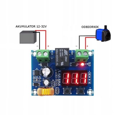

    Mam na działce mały off grid z panelem 400W aku 24V 100Ah regulator victron Smart solar 75/15. Stały pobór w domku 6W na kamerę. Zestaw działa już rok i daje radę nawet w zimę gdy panel jest przez jakiś czas zasypany śniegiem. Aku zabezpieczone przed nadmiernym rozładowaniem, ale zabezpieczenie jeszcze nigdy nie musiało zadziałać.
    Do rzeczy chciał bym zasilić pompę basenową około 100W, ale chce zrobić to w taki sposób aby wykorzystać panel gdy Aku są już pełne. Aktualnie akumulator ładuje się do pełna w 2 pierwsze godziny słońca (kiedy panel pracuje dopiero w 10% swojej mocy maksymalnej) resztę dnia jest praktycznie bezużyteczny i chciałbym to wykorzystać tak żeby przetwornica napięcia odpalała się i zasilała pompę tylko i wyłącznie wtedy kiedy:
    -akumulator jest w 100 proc naładowany.
    -panel jest w stanie pokryć zapotrzebowanie pompy bez wspomagania się prądem z Aku. (Aku jest aktualnie agm i chce go jak najbardziej oszczędzać kiedyś wpadnie lifepo4 i nie będzie tego problemu)
    Jak to rozwiązać? Myślałem nad XH-M609 który odpalał by przekaźnik po osiągnięciu napięcia podtrzymania akumulatora, ale w tym przypadku jeśli panel nie pokryje pełnego zapotrzebowania to reszta prądu będzie pobierana z Aku. Zastanawiam się jeszcze czy jeśli podepnę przetwornice prosto pod akumulator to czy regulator victron nie będzie miał problemu z przejściem na float ponieważ będzie ciągle myślał że Aku jest rozładowany. Jak temu zaradzić?
    W ostateczności na działce zamontuje drugi panel z drugim mppt oraz przetwornica które będą działały tylko na potrzebę pompy, ale wolałbym tego uniknąć.

    Ale z tego co piszesz powinno to działać.
    Podłączyć według schematu
    Zasilanie odbiornika w systemie off grid tylko przy pełnym magazynie oraz nadwyżce energii.
    Pompa ma być na napięcie 24V DC
    Na przykład
    https://allegro.pl/oferta/vetus-500-24v-pompa-zezowa-40-l-min-pompka-wody-9052056944
    Ustawić napięcia załączenia i wyłącznia pompy .
    Można też użyć pompy na 230V AC tylko musisz użyć przetwornicy 24VDC/230AC.
    Podłączasz przetwornicę pod zacisk zaciski odbiornika w regulatorze. Do przetwornicy pompę na 230VAC

    To jak pisałem pompa na 24V pod load .Przetwonica pod akumulator
    Lub przekaźnik na 24V podłączony pod XH-M609 który włącza i wyłącza pompę na napięcie 230V
    Opcji jest sporo. Testuj .
