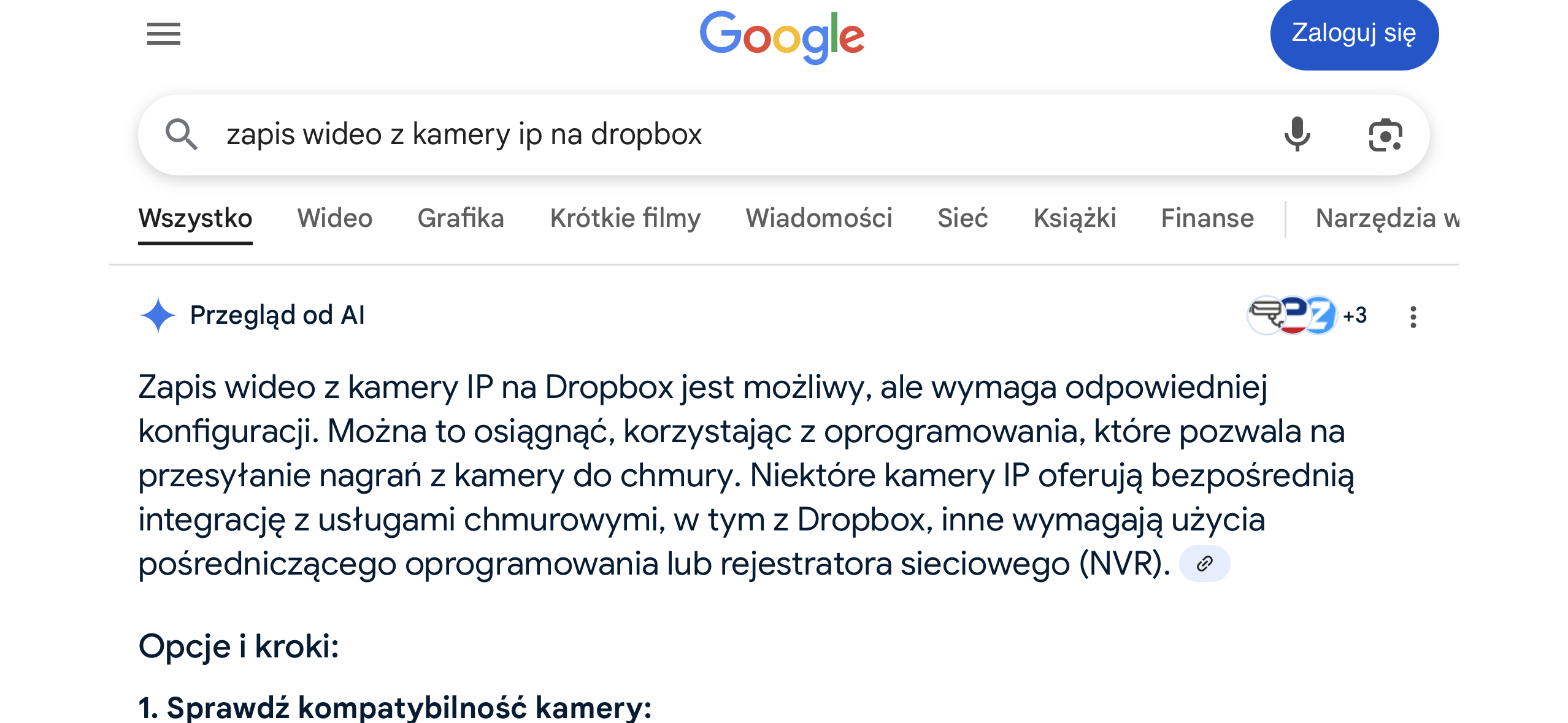

  • #20 21624224
    kolezankiagent
    Poziom 3  
    Posty: 17
    Pytanie „Chris_W”
    - w jakim budżecie powinienem więc kupić kamerę, aby spełniła moje oczekiwania?
    Pytanie do „gradek83”
    - wpisałem w Internecie „zapis wideo z kamery IP na Dropbox” i wyświetliło mi się (czy nie da się tego jakoś ustawić pode mnie):
    1) https://www.google.com/search?q=zapis wideo z kamery ip na dropbox&client=safari&sca_esv=e99d6b0bec6c8c62&hl=pl-pl&ei=aUOOaLqqIZGQxc8Pk8-uGA&oq=zapis wideo z kamery ip na dropbox&gs_lp=EhNtb2JpbGUtZ3dzLXdpei1zZXJwIiJ6YXBpcyB3aWRlbyB6IGthbWVyeSBpcCBuYSBkcm9wYm94MgUQABjvBTIFEAAY7wUyBRAAGO8FMgUQABjvBTIFEAAY7wVIvipQuyJYoChwAHgDkAEAmAGUAaAB9wKqAQMwLjO4AQPIAQD4AQGYAgWgAp0DwgIEEAAYR8ICChAhGKABGMMEGAqYAwDiAwUSATEgQIgGAZAGA5IHAzIuM6AH5Q-yBwMwLjO4B4wDwgcFMi00LjHIBx8&sclient=mobile-gws-wiz-serp
    2) https://www.eltrox.pl/b/pomoc-techniczna/keni...ww-zapisywanie-na-google-drive-i-dropbox-2050
    Wyniki wyszukiwania Google dla „zapis wideo z kamery IP na Dropbox”
  • #21 21624342

    Więc szukaj kamery Kenik/Easycam. Za 600pln w sklepie z linku - który sam znalazłeś i sam sobie rozwiązałeś problem (wbrew opiniom innych ;) )
    Problem może być z powiązaniem z kontem czy to Dropbox czy google kiedyś było to wspierane obecnie jest to znacznie ograniczone zwłaszcza na google dysku. Jeśli uda CI się to skonfigurować i serwer Dropbox oraz twoje łącze ( upload ) da radę z wysyłaniem danych o ile to nie będą tylko np same zdjęcia to jak najbardziej powinno zdać to egzamin. Osobiście nigdy z takiej opcji nie korzystałem.
