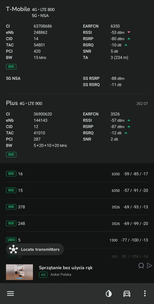

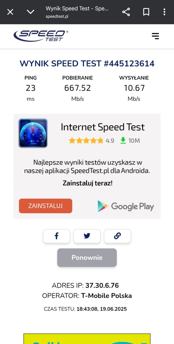

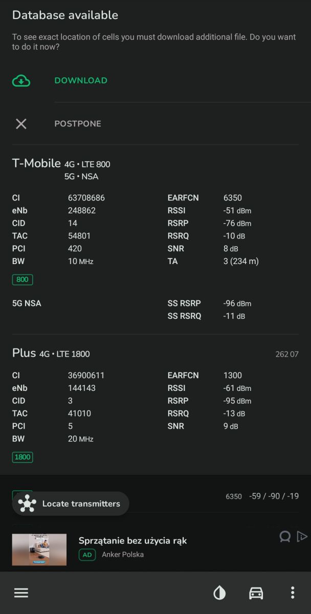

✨ Router Acer Predator Connect X7 5G na karcie SIM T-Mobile resetuje się co około 15 minut, przechodząc w stan czerwony i uruchamiając się ponownie. Problem występuje mimo aktualnego firmware i dobrego zasięgu 5G potwierdzonego na telefonie. Dyskusja wskazuje na możliwe słabe parametry sygnału UL (upload) oraz niski współczynnik SINR w miejscu użytkowania (Kwidzyn, ulica Słowiańska), co może wpływać na stabilność połączenia. Stary router LTE działa poprawnie na tej samej karcie SIM, co sugeruje problem sprzętowy lub z konfiguracją Acera X7. Zalecane testy obejmują sprawdzenie działania routera na karcie SIM z telefonu oraz wykonanie pomiarów sygnału i speedtestów wewnątrz i na zewnątrz budynku. Rozwiązaniem może być zastosowanie zewnętrznej anteny 5G lub routera CPE 5G/LTE z routerem wewnętrznym. Dodatkowo, w nowszym modelu Acer Predator Connect X7 zastosowano mechaniczny przełącznik umożliwiający automatyczne uruchomienie routera po zaniku zasilania, co jest ulepszeniem względem poprzednika X5 wymagającego ręcznego restartu.
