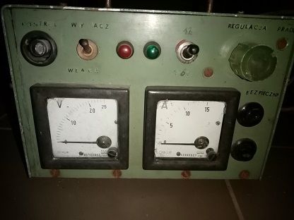

    Może lepiej poszukać zasilacza o większej wydajności z regulacją napięcia? Nawet transformator z regulacją na odczepach, stary prostownik większej mocy do ładowania akumulatorów poradzi.
    V.
  • #7 21583939
    olob75
    Poziom 8  
    Posty: 109
    Ocena: 6
    >>21583933 Mam taki prostownik, samoróbkę wykonaną w PRL-u, czy to będzie bezpieczne żeby podłączyć?

    Więc zastosowałem prostownik i sprawdziłem jaki płynie prąd, było to 3,65 A, więc niewiele więcej od ATX, ale mam jeszcze spawarkę transformatorową i tu już zaczęły się czary. :D:D:D Ustawiłem zakres prądu na 44 A, bo jest od 44 do 150 A. Podłączyłem zaciski i po 3 sek drut zrobił się biały. Zmierzyłem napięcie na końcach drutu i przy białym drucie maks. było 35 V. Na zimnym drucie ok. 33 V, opór drutu to 5,3 ohma. Wychodzi na to, że uzyskałem moc 200-230 watów. Żeby nie przepalić drutu zastanawiam się nad jego wydłużeniem lub zrobieniem pętli 2 drutów równolegle co da długość 120 cm. Wtedy moc spadnie do ok. 150 watów.
    Może tak?
    Zastanawiam się jak jeszcze w prosty sposób poza długością drutu oporowego mogę regulować moc.

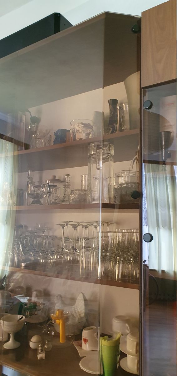

    Giąłem drzwi do szafki 700x1200x4mm dymione nad grzałką rurkową prostą.
    Opadło do ustalonego podparcia do 45° :)
