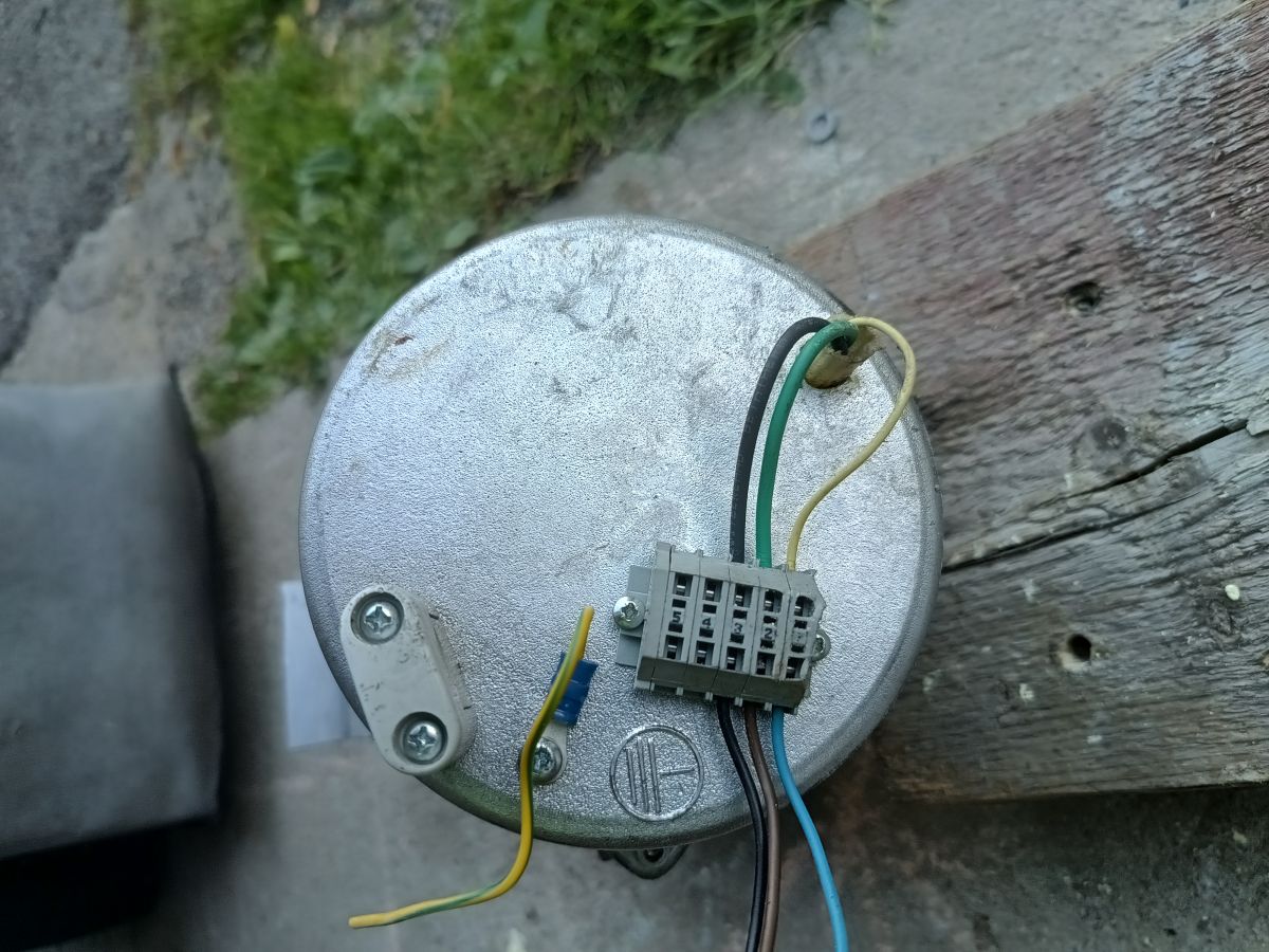

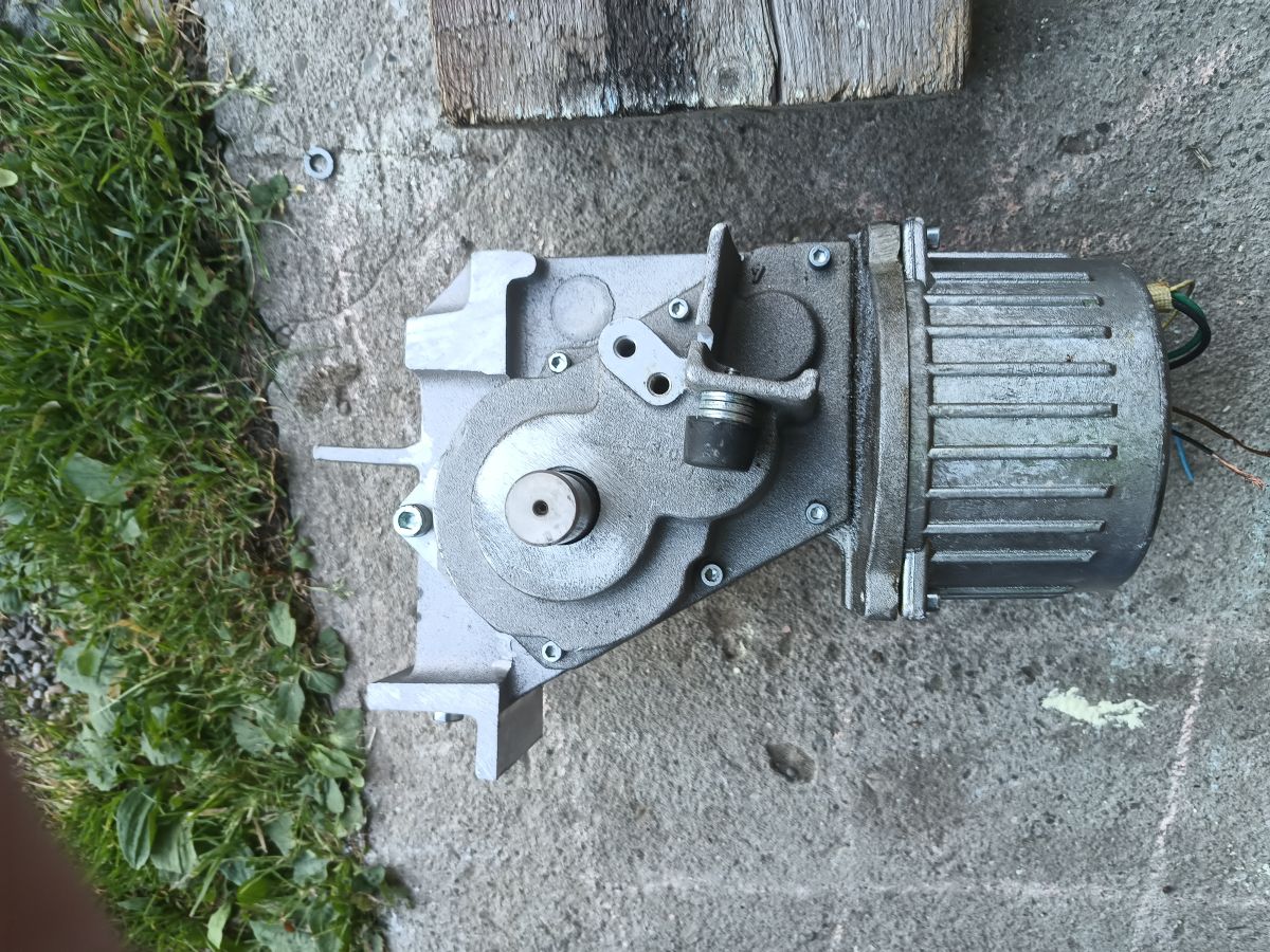

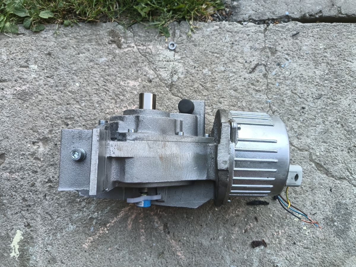

    Witam, proszę o pomoc w podłączeniu silnika elektrycznego, silnik od szlabanu elektrycznego, niestety brak tabliczki znamionowej.

    Trudno będzie to określić, ale z praktyki taka propozycja. Ryzyko niewielkie.
    Przewód niebieski 1. do N,
    Między 2. i 3. wepnij kondensator rozruchowy parę uF, (np 8uF).
    Podłączanie L do 2. To obroty w jedną stronę, do 3. w drugą.
    Daj bezpiecznik 6A.

    Problem rozwiązany, wszystko działa, dziękuję serdecznie.

    Podłączyłem zgodnie z opisem
