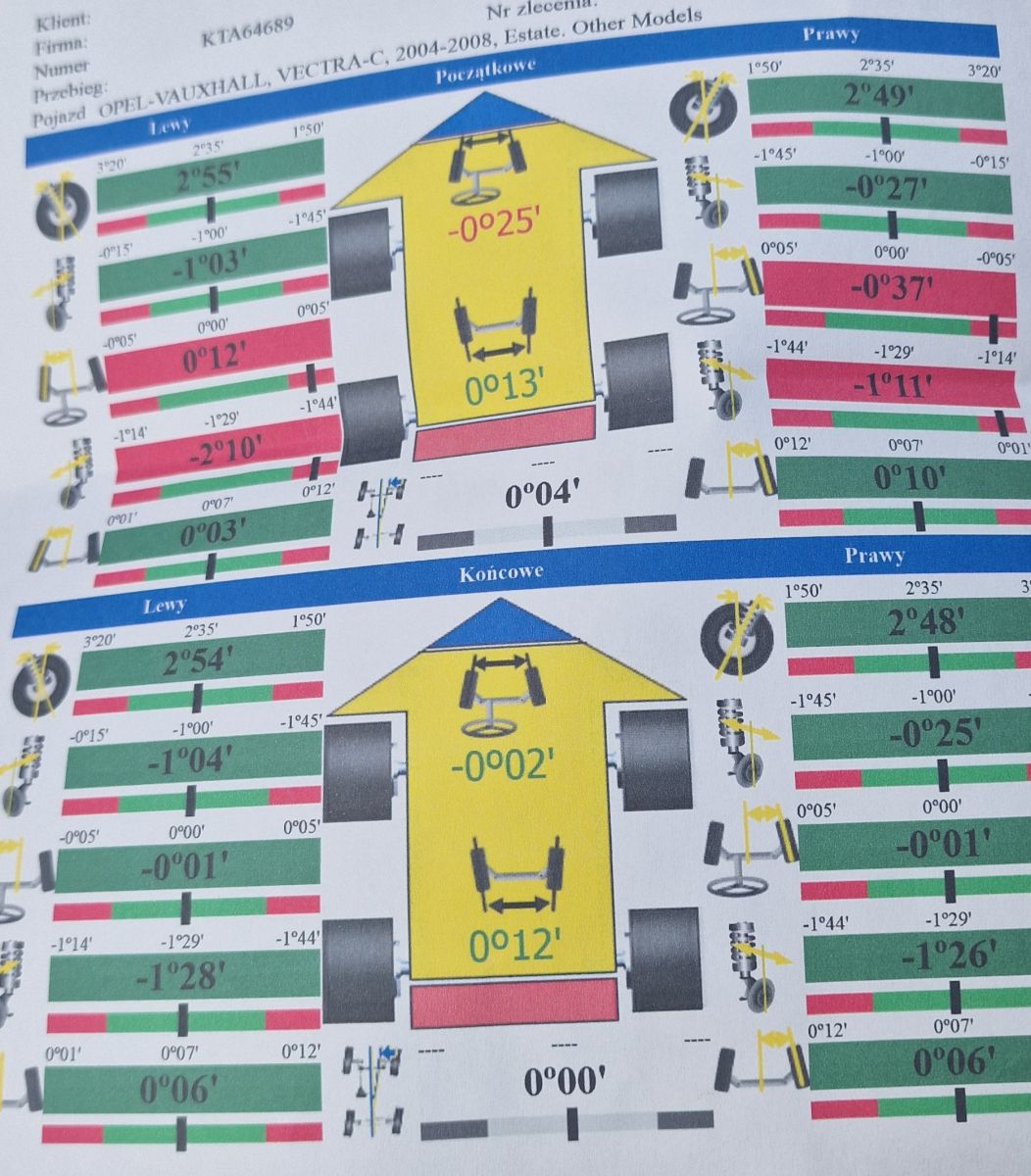

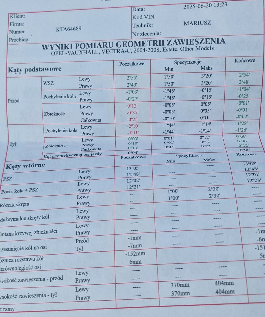

    Auto samo zaczyna zjeżdżać w prawo po 2,3s jazdy prosto. Puszczam kiere i auto zaczyna lecieć w prawo po kilku sekundach. Zawieszenie bez luzów. Nowe amory tyl/przod, nowe sprężyny, nowe łożyska mc, nowe wahacze przednie/tylne, nowe opony, zrobione opory toczenia, zmienione koła lewe na prawe, geometria robiona 4 razy w różnych zakładach. W auto włożone kilka tysięcy, chce po prostu żeby auto jechało prosto jak już wydałem tyle kasy to chce nadal drążyć temat. Jakieś pomysły? VECTRA C KOMBI 1.9 150km

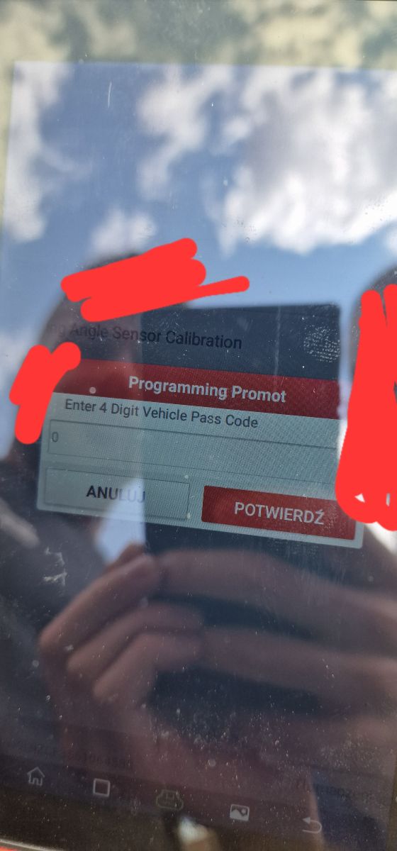

    Jutro jadę na geometrie bo powiedział gościu żeby jeszcze raz przyjechać..bo dzisiaj była ustawiana. Mogę podpowiedzieć że to prawdopodobnie sanki przód...
    slavik78 napisał:
    >>21585131
    Ciekawe jakie wskazania są z czujnika położenia kierownicy który może mieć wpływ na system ESP.
    Pan na geometri zasugerował żebym podłączył komputer i go wyzerował... ale przy próbie wyzerowania wyskoczył komunikat ze trzeba wpisać pin samochodu.. ktorego nie posiadam
