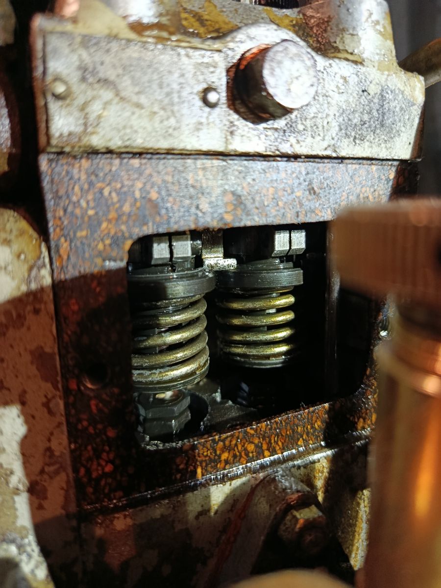

    Cześć,
    mam problem z pompą wtryskową w ciągniku Ursus C-330. Pompa była kiedyś regenerowana, ale po tej regeneracji popracowała może z 20 motogodzin, a potem stała 10 lat z paliwem w środku. Ostatnio podjąłem próbę uruchomienia silnika i po odkręceniu rurek przy wtryskach nic nie leci.
    Wymieniłem filtry, pompkę zasilającą oraz odpowietrzyłem.
    Przy kręceniu rozrusznikiem paliwo w układzie wraca rurka powrotna, ale nie idzie na wtryski.
    Czy pompa mogła się przytkać lub zablokować po takim czasie? Da się ją jakoś uruchomić, czy tylko ponowna regeneracja?

    Odkręć dekielek pompy i napisz czy przestawia się coś w niej przy ruszaniu dźwignią gazu. Pewnie sekcje stoją

    Zdjąłem dekielek i niestety nie rusza się nic przy ruszaniu dźwignią gazu.
    Da się jakoś ruszyć tę sekcję?

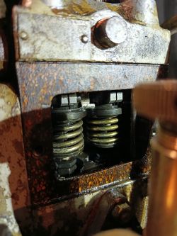

    Zrób zdjęcie i pokaż co tam zastałeś. Sekcje idzie ruszyć bez problemu.

    Zdaje się, że tłoczki sekcji stanęły w górnym martwym punkcie. Pompa do regeneracji, tzn. wymiany sekcji. Jeśli nawet WD40 by pomogło, to i tak sekcje stracą szczelność lub będą się zacierać.

    A warto samemu zruszyć te sekcje? I w jaki sposób? Skoro pompa i tak by poszła do wymiany, regeneracji to i tak chyba mozna sprobowac.

    Tloczki sekcji stanęły przez paliwo bio. Najprostszy sposób to odkręcenie króćca nad każdą z sekcji i wpuszczenie tam dobrego penetratora. Nieraz sekcje same z siebie puszczą po takim zabiegu, ale coś czuję, że będziesz musiał im pomóc. Najczęściej pomoc to wybijak fi6 i coś do puknięcia. Pompiarz będzie musiał zrobić to samo bo inaczej sekcji nie wyciągnie. Daje Ci 90% szans, że pompa będzie jeszcze chodziła

    Pompa działa po zruszeniu sekcji :) cięgno gazu działa jak należy. Maszyna odpaliła z pomocą ognia.
    Dzięki wszystkim za pomoc
