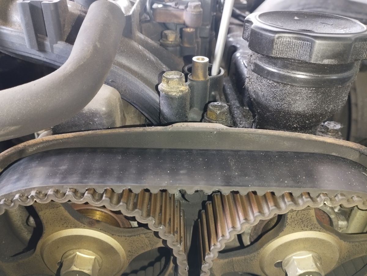

    Mitsubishi Carisma 1.8 16V GDI, zgasł podczas jazdy, przy próbie uruchomienia odpala na 1 bądź 2 cylindry i praktycznie nie idzie go wkręcić na obroty. W silniku błąd sondy lambda za katalizatorem, błąd grzałki, kompresja po 14bar, jest iskra na każdym cylindrze, paliwo do pompy WC dochodzi "na oko" pod odpowiednim ciśnieniem. Jak uruchomie silnik i przy otwartej przepustnicy podam mu zmywacz do hamulców to nie wkręca się. Tak że problem ciśnienia paliwa po stronie wysokiej raczej eliminuje. Co więcej zostaje ?

    Panowie, tak jak mówiłem wcześniej rozrząd ok, auto chodzi tylko na 4 cylindrze, odpinajac 1,2,3 nie ma różnicy, po odłączeniu 4 cewki, auto gaśnie. Mam iskrę na wszystkich cewkach oraz impuls wtryskiwaczy. O co chodzi?

    Po odpięciu czujnika wałka rozrządu chodzi tak samo źle, i nie ma błędu.

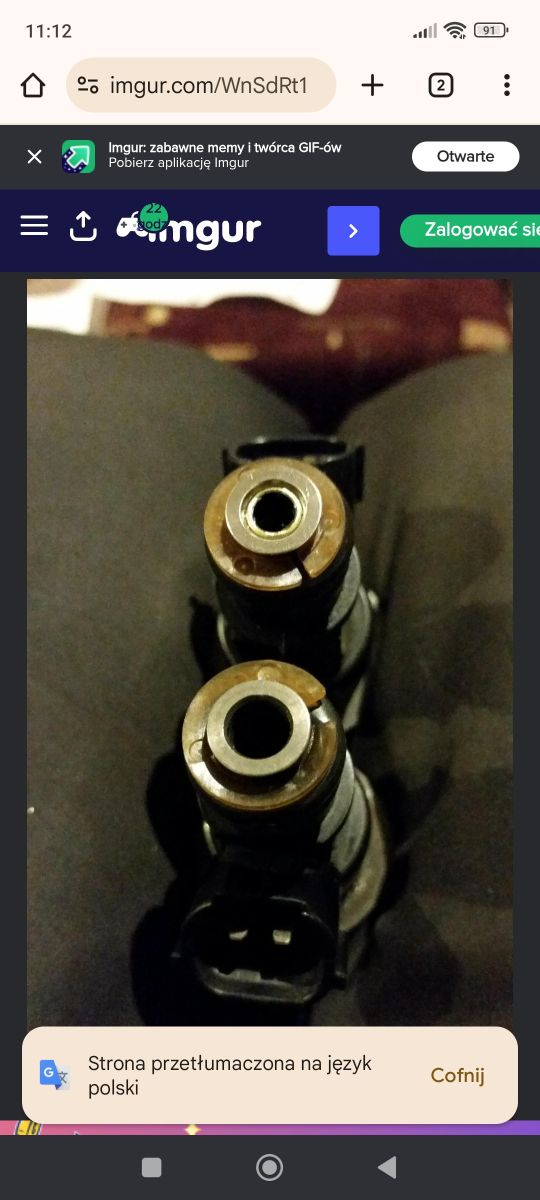

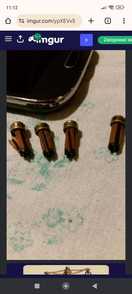

    Na forum Mitsubishi znalazłem post w którym okazuje się że każdy z wtryskiwaczy ma swój własny filterek paliwa.

    3 z 4 wtryskiwaczy nie pracują cewki.
