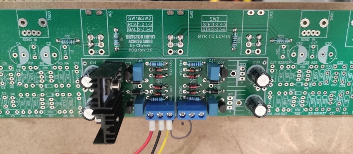

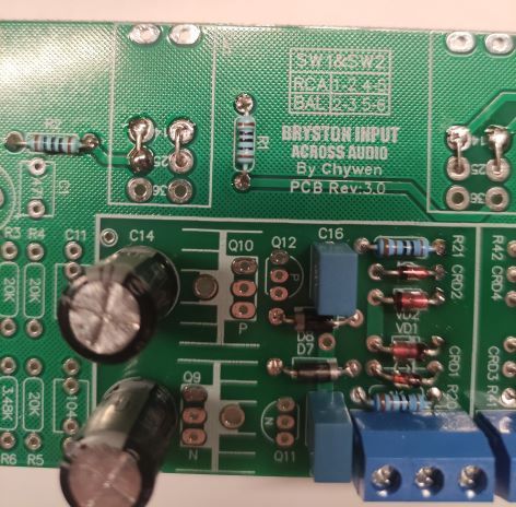

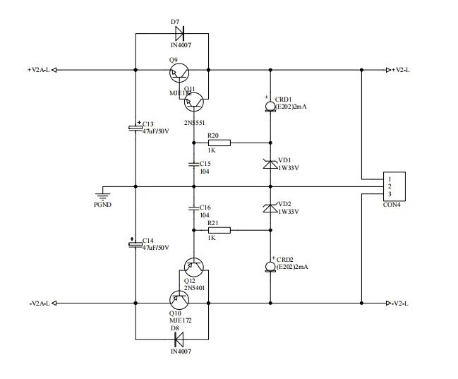

    Potrzebuję pomocy ze stabilizatorem na tranzystorach.
    Czy może mi ktoś pomóc z doborem wartości albo powiedzieć, jak policzyć wartości dla wymaganego zasilania?
    Stabilizator tranzystorowy – jak dobrać wartości elementów dla zasilania ±39V?
    Otóż zamieszczony schemat w oryginale pracuje z zasilaniem ok. -80 V i powinien regulować napięcie do ok. -33 V.
    Ja chcę to zestawić z zasilaniem ok. -39 V i po złożeniu układu według schematu napięcie na wyjściu to -28,5 V.
    Można coś temu zaradzić? Czy wzmocnienie tranzystorów ma tu jakiś wpływ? Jaka wartość rezystorów?

    Na pewno musiałbyś zmienić diody Zenera na wyjściu, ale to CRD1 to nie wiem, co to jest za element.
  • #3 21587606
    gklub
    Poziom 34  
    Posty: 1751
    Pomógł: 300
    Ocena: 749
    Mam wrażenie, że schemat jest narysowany odwrotnie - od prawej do lewej.
    CRD1 to źródło prądowe https://eu.mouser.com/datasheet/2/362/P22-23-CRD-1729293.pdf i zasila diodę Zenera prądem 2 mA. Może pracować w zakresie napięć od 1 V do 100 V.
    Zmień tylko diody Zenera na 27 V.
    Dostaniesz wtedy napięcia Uz + Ube + Ube + nieduży spadek na R20(R21) czyli 27 V + 0,7 V + 0,7 V ≈ 28,5 V
    Resztę zostaw.

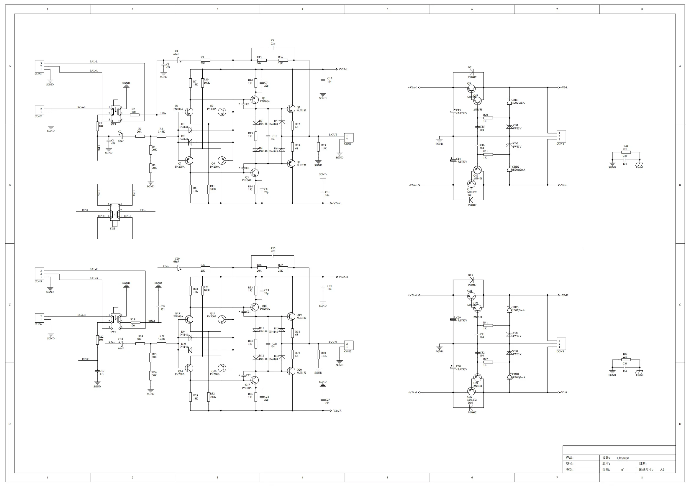

    >>21587606 Tak, idzie od prawej do lewej, tu cały schemat:

    Mówimy tu o zmianie VD1 i VD2 czy CRD1 i CRD2? W jakim celu?
    Niestety - nie "+", tylko "-". Aby uzyskać 33 V na wyjściu, na diodzie Zenera powinno być ze 35 V - może z tym jest problem przy zasilaniu 39 V?
  • #8 21587673
    gklub
    Poziom 34  
    Posty: 1751
    Pomógł: 300
    Ocena: 749
    Mea culpa - fakt.
    Odjąć dwa napięcia Ube i jeszcze trochę spadku na R20(R21)

    >>21587665 Możliwe, zamówię diody i sprawdzę, ale przy zastosowanej diodzie 33 V napięcie spadło do 28,5, więc o 4,5 V... Jeszcze kwestia spadku na tranzystorach, czy wzmocnienie tranzystora ma tu jakieś znaczenie?

    Załóżmy zasilanie 39 V, napięcie wyjściowe 33 V. Napięcie Uce dla tranzystora MJE wyniesie 6 V. Jego moc katalogowa to 12 W. To oznacza ograniczenie prądu wyjściowego do 12 W/6 V = 2 A. Przyjmijmy prąd wyjściowy 1,5 A.
    Współczynnik wzmocnienia prądowego Onsemi deklaruje >15 dla prądu 1,5 A. Zakładamy najgorszy przypadek, czyli 15.
    Teraz prąd jego bazy wyniesie 100 mA i będzie to jednocześnie prąd emitera tranzystora 2N...
    Jego z kolei współczynnik wzmocnienia jest deklarowany min. 50. Wprawdzie dla prądu 50 mA, ale załóżmy że dla 100 mA będzie taki sam.
    To skoro jego emiter ma 100 mA, to jego baza ma 2 mA. Prąd bazy 2N płynie przez rezystor R20(R21) = 1 kΩ. To oznacza spadek na nim też 2 V. O tyle zmaleje napięcie wyjściowe.
    To jeszcze nie tragedia; gorzej, że te 2mA muszą być dostarczone przez CRD1. A to jest jego nominalny prąd i już jesteśmy na granicy jego wydajności. A gdzie jeszcze prąd dla diody Zenera?
    Jeżeli dla diody Zenera braknie prądu, siądzie jej napięcie i już nie będzie Uz = 35 V, tylko mniej. Wtedy jeszcze spadnie napięcie wyjściowe. :(
    Stąd wynika znaczenie współczynników wzmocnienia.
    Niemniej cały ten wywód dotyczy sytuacji poboru sporego prądu z zasilacza. Dopóki pobór jest znikomy, napięcia powinny być poprawne. Co robić?
    - Sprawdzić maksymalny pobór prądu przez wzmacniacz
    - Kupić kilka i wybrać najlepsze tranzystory
    - Kupić lepsze tranzystory np. https://www.tme.eu/pl/details/nte2693/tranzystory-darlington-npn-tht/nte-electronics/
    - Zmniejszyć wartość rezystorów 1 k Ω do np. 510 Ω.
    - Zmienić źródło prądowe na np. 5 mA.
    - Zastosować diody Zenera mocy przynajmniej 0,6 W.
    Nawiasem mówiąc, STmicroelectronics dla MJE deklaruje min. współczynnik 12...

    Dioda Zenera musi być zsilona prądem kilku mA żeby stabilizować napięcie. Zazwyczaj diody mają najlepsze parametry przy prądzie 5 mA. Taki prąd musi zapewnić opornik zasilający diodą, a w tym wypadku źródło prądowe. Ten układ, to stabilizator równoległy - obciążenie jest podłączone równolegle do diody Zenera, więc opornik ogranicza równiej prąd obciążenia. Można to poprawić stosując wtórnik emiterowy - mały prąd bazy, duży prąd emitera. Po zastosowaniu tranzystorów w układzie Darlingtona uzyskujemy większe wzmocnienie prądowe, czyli większy prądu wyjściowy niż przy jednym tranzystorze. Od strony bazy oznacza to też mniejsze zmiany prądu płynącego przez diodę Zenera.
    Napięcie wyjściowe tego układu to napięcie diody Zenra plus napięcie Ube tranzystora lub tranzystorów, zyli 0,7 V lub 1,4 V dla układu Darlingtona Uwy=Uz+Ube. Zmiana napięcia wyjściowego polega na zmianie napięcia diody Zenera. Tranzystory muszą mieć ocopowiednią moc strat (prąd kolektora razy napięcie kolektor emiter), prąd przewodzenia, wzmocnienie prądowe.\Przy zwiększeniu napięcia wyjściowego mniej napięcia odłoży się na tranzystorach, więc wydzieli się w nich mniej mocy. Więcej mocy wydzieli się w diodzie Zenera. Jej moc też trzeba uwzględniać w doborze elementów.
    >>21587674 Jeżeli przy diodze 33V napięcie wyjściowe spadło, to znak że mógł być zbyt mały prąd diody Zenera. Jakie było na niej napięcie?

    gklub napisał:
    Mam wrażenie że schemat jest odwrotnie - od prawej do lewej.
    gklub - dobrze zauważyłeś.
    R20 - zewrzeć, niepotrzebny.
    jagaRe4 napisał:
    Abyśmy się dobrze zrozumieli to docelowo musi być na wyjściu +-33V, zasila to przedwzmacniacz w klasie A.
    jagaRe4 - podaj prąd obciążenia.
    Darlington nie jest potrzebny.
    ...i R21 - zewrzeć, niepotrzebny.
    Kolega pisze o napięciu ujemnym, więc kierujcie go na tę część schematu, chyba że jest kumaty i wie, o co biega!
    R20 zmniejsza szumy, robiąc filtr wraz z C15, oba mogły by być większe, skoro we (przed)wzmacniaczu zaoszczędzono źródeł prądowych. które stosuje się m.in. żeby poprawić PSRR
    Mastertech napisał:
    To źródło prądowe to tu pasuje jak świni korale, tyle tylko że ładnie schemat wygląda, w praktyce więcej komplikuje niż upraszcza. Takie źródło to na jednym tranzystorze zbudujesz sam a wtedy wartość tego prądu ustalisz opornikiem wg potrzeb.
    Źródło prądowe poprawia tłumienie tętnień zasilania.
    Niższe napięcie ma zalety. Domyślam się że 39V zasila wzmacniacz mocy więc będzie spadało pod obciążeniem podejrzewam że nawet poniżej 28V, nie ma sensu udawać że układ daje 33V kiedy będzie tracił stabilizację. Ja bym to napięcie jeszcze obniżył, poprawiając tylko równowagę stopnia wejściowego. Przedwzmacniacz, ma typowy schemat wzmacniacza mocy, ale nie ma potrzeby żeby mieć 30V na wyjściu w przedwzmacniaczu.

    Zapewne przydałaby się informacja, co właściwie ten stabilizator ma dawać - jaki prąd, jakie filtrowanie tętnień... nie wiem, czy autor tematu umie to określić.
    Układ wzmacniacza (to po lewej stronie z parą komplementarną na wyjściu) na wzmacniacz mocy nie wygląda, bo w emiterach są oporniki 68Ω (w wersji na górze R17 i R18). Jaki to może pobierać prąd przy zasilaniu +-33V? Na R10 i na R11 (oba 100kΩ) będą napięcia po około 32V, więc prąd 0.32mA; jeśli Q1 -Q4 są dobrane tak, by w parach Q1/Q3 i Q2/Q4 były jednakowe napięcia baza-emiter, to ten prąd powinien podzielić się równo, i przez każdy z tych tranzystorów popłynie 0.16mA; to na opornikach R7/R8 (po 15kΩ) da napięcia 2.4V, a na opornikach emiterowych Q5/Q6 (R12/R14, po 150Ω) po około 1.75V (może mniej, to zależy, jakie te tranzystory mają wzmocnienie, ich bazy będą potrzebowały trochę z tych 0.16mA płynących przez Q1 i Q2), i takie napięcie powinno być na R13 (może jeszcze odrobinę mniejsze), około połowy tego napięcia na każdym z tych 68Ω, co da prąd Q7 i Q8 po 13mA. W sumie, ten układ powinien pobierać około 25mA, przy założeniu, że prąd obciążenia jest mały - do około 20mA. Przy większym układ już nie będzie w klasie A, diody przy stopniu wyjściowym ograniczą prąd tranzystora wyjściowego do około 75mA, i przy większym obciążeniu pobierany prąd może dojść do 100mA (dla jednego kanału).
    Układ daje niewielkie wzmocnienie napięciowe - teoretycznie, równo 2.

    Przybyło sporo wpisów, więc postaram się od początku odpisać.
    Nie jestem wykształconym elektronikiem, traktuję to jako hobby i sobie grzebię i się uczę, więc nie wszystko wiem.
    Układ ten to klon Brystona 4b/2b, ale się nieco różni. Można w necie wszystko o nim znaleźć.
    Z tego, co doczytałem na zagranicznym forum odnośnie tego klona, to prąd spoczynkowy wzmacniacza to ok. 12 mA, nie wiem, jaki jest maksymalny pobór przedwzmacniacza, sprzedawca nie dostarczył dokumentacji, prowadziłem spór, bo twierdzi, że kilka razy wysłał, ale nic nie dostałem.
    Z tego, co pamiętam, to tranzystory 2N sparowałem o wzmocnieniu ok. 160, mam BC550/560 o wzmocnieniu 2-3 razy większym, mogę je zastosować, bo są do 65 V. Mam sporo MJE, ale ich rozbieżność wzmocnienia jest tak duża, że tylko dało się je sprawować po ok. 180 hFE.

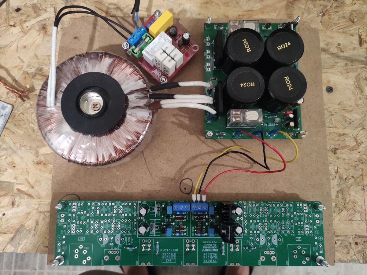

    Tak jak widać na foto, na PCB nie ma nic poza sekcją stabilizatora - więc nie zmierzę poboru przedwzmacniacza, miernikiem umiem się posługiwać.

    jagaRe4 napisał:
    Tu masz dużo racji, układ w klasie A coś pobierze, Na zagranicznym forum piszą że przez tranzystory PN100/200 płynie nawet 400mV i się lekko grzeją. Wzmocnienie na podstawie pomiarów z zagranicznego forum to ok 2 razy.
    Stopień wzmocnienia napięciowego pracuje z 13mA wyjściowy prawie tyle samo. Razem blisko 25mA.
    Odnośnie tych płynących 400mV nie będę kopał leżącego.
    CYRUS2 napisał:
    Jest prąd zasilający zenerkę. Rezystora nie ma.
    Nie widzę związku z pogrubionym tekstem.
    jagaRe4 napisał:
    Tak jak widać na foto na pcb nie ma nic po za sekcją stabilizatora - więc nie zmierzę poboru przedwzmacniacza, miernikiem umiem się posługiwać.
    Znając napięcia na R7 R12 R17 można wyliczyć, stąd orientacyjnie wyliczyłem.
    jagaRe4 napisał:
    Jeśli przy tych 28V przedwzmacniacz na niczym nie straci to dla mnie może zostać to +-28V. Pytanie co się zmieni przy niższym napięciu, jak się nie mylę to przedwzmacniacz jest chyba sterowany napięciowo ?
    To jest układ typowy dla wzmacniaczy mocy, przeprojektowany na małe prądy, dosyć odporny na zmiany napięcia, gdyby miał źródło prądowe w stopniu wejściowym jak się zazwyczaj robi w takich układach to był by zupełnie odporny.
    To nie jest kwestia typu że wzmacniacz będzie źle działał jak stabilizator na chwile straci stabilizację, ale po prostu chciało by się projektować tak żeby działał poprawnie przez cały czas. Dlatego napięcie wyjściowe stabilizatora powinno być na tyle niskie żeby nie zabrakło zapasu kiedy zasilanie będzie chwilami mocno obciążone. Czy moje założenie że układ zasila wzmacniacz mocy było słuszne? Widzę duży transformator i filtr ale wzmacniacza mocy nie widać.
    Pewnie przedwzmacniacz projektowano żeby miał duży zapas napięcia (audiofilskie zwyczaje, nie oceniam) ale nie spotkałem źródeł powyżej 2V RMS (2,8V w piku) przedwzmacniacz ma wzmocnienie 3 czyli na wyjściu można się spodziewać 8,5V w piku. Nawet zasilanie 28V daje 3x większy zapas.
    Można by zadać pytanie czy taki układ przedwzmacniacza który może dać prawie 30V nie uszkodzi wzmacniacza, który będzie za nim, jeśli coś pójdzie nie tak.

    Tak, masz rację, przedwzmacniacz jest zasilany z zasilacza końcówki mocy.
    Dodam, że stosuję przedwzmacniacz z powodu niskiego sygnału na wyjściu pre out na fronty z amplitunera. Według noty Onkyo TX NR-6100 jest tam 200 mV... Spinam to aktualnie z klasycznym symasymem, który ma czułość 0,700 mV. Konstrukcja dual mono, trafo 200 W na kanał przy wyjściu 100 W na kanał przy 4 Ω.
    Jeśli przedwzmacniacz będzie spełniać moje oczekiwania, to w przyszłości dostanie inne końcówki mocy.
    Dziś mam dostać PN100/200, więc pewnie podejdę do złożenia sekcji przedwzmacniacza i pomierzę prąd pobierany przez układ.
    Sprawdzę jeszcze zasilanie z tranzystorami BC, czy coś się zmieni.
    Mam dostęp do oscyloskopu i po złożeniu całości sprawdzę, czy płytka za 100 zł z elementami jest warta uwagi.
    Z drugiej strony, jeśli to DIY i można coś polepszyć, to czemu nie zrobić dedykowanego zasilania na małym trafo 2x24 V... Czas pokaże
  • #27 21588075
    Mastertech
    Poziom 30  
    Posty: 1834
    Pomógł: 108
    Ocena: 381
    Ja jeszcze jednej rzeczy nie rozumiem, skoro to wzmacniacz audiofilski i poprawiany był wielokrotnie to wg mnie jest tam dziecinny błąd w tym zasilaczu, już w piaskownicy uczą że przy tak dużych zmianach napięcia wejściowego daje się szeregowo diodę i pojemny elektrolit (oddzielny na plus i minus gałęzi) co skutecznie poprawia parametry.
    Pozostając w piaskownicy rodzi się kolejne pytanie, dlaczego nie zastosowano rezystorów szeregowych które po trochę odciążyłyby cieplnie tranzystor regulacyjny na który przewidziano niewielki radiator około 3W mocy cieplnej więc przy spadku na nim 50V to już przy 50 mA będzie granicą wydajności prądowej bo SOR. Taki rezystor daje się zazwyczaj szeregowo z diodą o której pisałem wcześniej. Zawsze taki rezystor można zanieść do złotnika aby go pozłocił (tylko nóżki) dla zwiększenia doznań słuchowych.
  • #28 21588082
    jagaRe4
    Posty: 22
    >>21588075
    Masz na myśli prosty regulator, gdzie wartością rezystora uzyskujemy spadek napięcia? Też o tym myślałem, ale czy taki prosty zabieg niestety przynosi mniej stabilności?
    Doczytałem gdzieś na forum, że w Brystonie muszą być takie same prądy VAS i w przedwzmacniaczu, i w końcówce mocy, dlatego prawdopodobnie jest taki projekt, a nie inny.
  • #29 21588114
    jarek_lnx
    Posty: 22644
    Pomógł: 4183
    Ocena: 6073
    Racja prostym sposobem można zmniejszyć tętnienia na wejściu stabilizatora.
    Autor pisze że w oryginale było 80V u niego jest 39V, nie ma sensu dodawać rezystora
