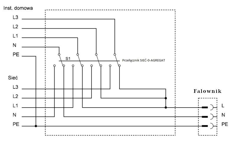

    Proste zasilanie awaryjne domu jednorodzinnego wolnostojącego
    Proszę o krytyczne, ale możliwie konstruktywne, uwagi do najprostszego chyba projektu zasilania awaryjnego domu - sytuacja zastana;
    - dostawca i dystrybutor PGE
    - instalacja podtynkowa położona ca 23 lata temu
    - urządzenia wrażliwe na przerwy w dostawie energii: kocioł gazowy, lodówka-zamrażarka, silnik pompy hydroforu
    - przerwy w dostawie energii prawie regularne, oprócz rzadkich planowanych kilka/kilkanaście razy w roku awarie (burza, wiatr, deszcz) od kilku minut po kilkanaście godzin
    Zamierzam zastosować 4 biegunowy przełącznik (3 fazy + N) przed główną rozdzielnicą. Instalacja domowa byłaby przełączana na 3 pozycje: 1) do sieci zasilającej, 2)OFF odłączona, 3) wyjście falownika (230 VAC 50 Hz) zasilanego z dwóch szeregowo połączonych akumulatorów ołowiowych (12+12=24 VDC).
    Główny problem, w którego rozwiązaniu liczę na pomoc PT Furumowiczów Elektrody, to fizyczna lokalizacja tego przełącznika. Narysować schemat - prosta sprawa ale rozpiąć zasilanie przychodzące do rozdzielnicy (5x4m2) od góry, schowanej we wnęce niewiele szerszej od rozdzielnicy, która jest dość wysoko (środek na wys. 180 cm) gdy do góry idzie też kilkanaście przewodów/obwodów... Pod rozdzielnicą jest ogranicznik-ochronnik przepięć zabierając miejsce na wysokości 140 cm. Konkretne pytania:
    - czy można przedłużyć (np. łączówką Wago) przychodzące z sieci zasilanie i poprowadzić do miejsca gdzie będzie przełącznik? Praktycznie da się to zrobić ale czy nie narusza to jakichś przepisów albo nie stwarza zagrożenia?
    - czy taki przełącznik musi być schowany w skrzynce (bezpieczeństwo) czy może być otwarty (dostępność)?
    Jeśli opis jest zagmatwany, to narysuję prosty schemat.
    Zależy mi bardziej na praktycznym/użytecznym podejściu niż na prawnych połajankach za łamanie norm elektrycznych.

    Dziękuję za zainteresowanie.
    W rozdzielnicy nie ma miejsca.
    Dołączam prosty schemat.
    Mój przełącznik ma jeszcze pozycję OFF
    czyli instalacja nie jest podłączona ani do sieci ani do falownika.
    Zasilanie awaryjne domu jednorodzinnego – lokalizacja i montaż 4-biegunowego przełącznika

    Taki przymus występuje tylko w przypadku automatycznego przełączania, Ciebie to nie dotyczy. Co nie znaczy że powinien to wykonać elektryk.
    Jakiej mocy falownik chcesz zastosować? Jaka pojemności baterii akumulatorów? Wziąłeś pod uwagę prąd rozruchowy pompy i lodówki?
    Skoro i tak będziesz przełączał ręcznie, to czemu nie generator prądu? Wyjdzie taniej niż porządny falownik/przetwornica z czystym sinusem ( u Ciebie niezbędny) i bateria akumulatorów.

    W rozdzielnicy.
    To wymień na większą.
    Schemat post #3 nie będzie działał.
    Bo zasilanie falownika to tylko ~500W.
  • #13 21594230
    gbksiazczak
    Posty: 1474
    Skąd właśnie 500 W? Falownik mam nominalnie 3 000 W
    ale w trybie awaryjnym wystarczy mniej.
  • #14 21594299
    CYRUS2
    Posty: 17857
    Pomógł: 1235
    Ocena: 3495
    24V *20A = ~500W.
