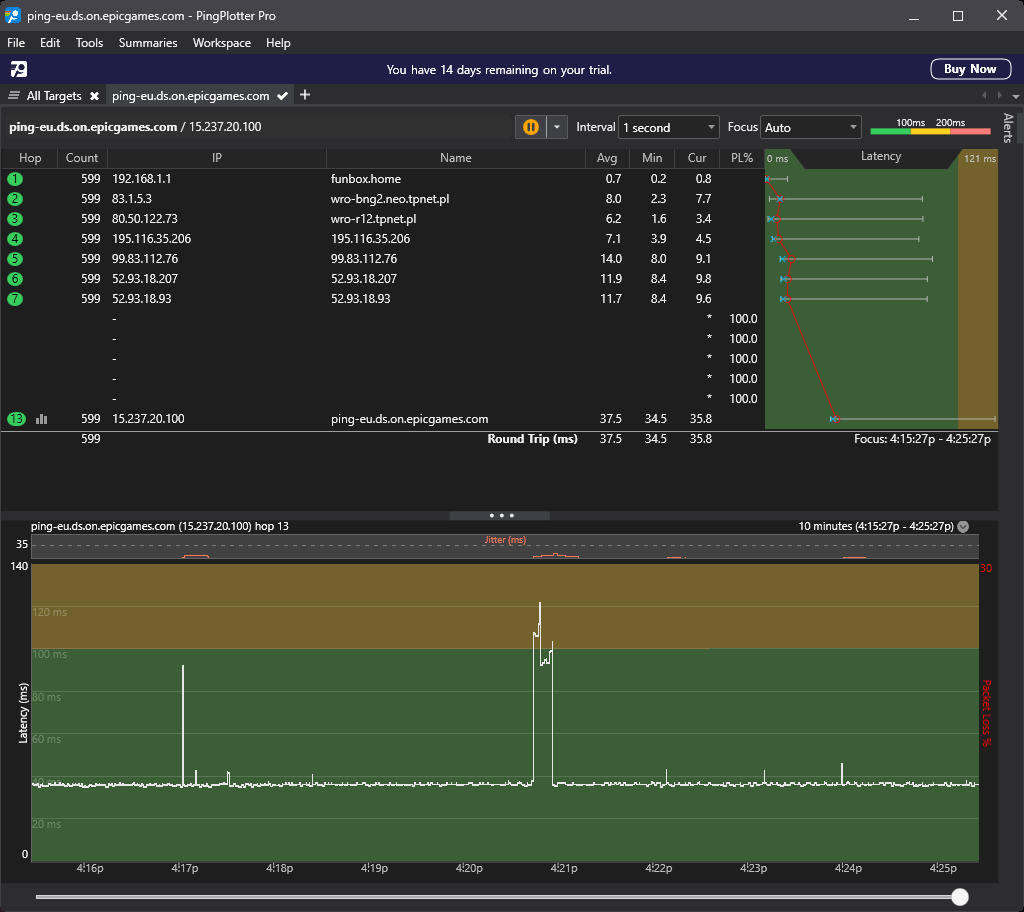

    Zrobiłem Twój test na voodoo (ale bierz pod uwagę, że cały czas używałem komputera, w tym sieci):
    Orange światłowód – wysoki input lag w grach online mimo niskiego pingu
    Niby wyniki tragiczne, a jakoś w Fortnite da się grać bez wielkich problemów, które zgłaszasz. W kanterze też brak problemów.
