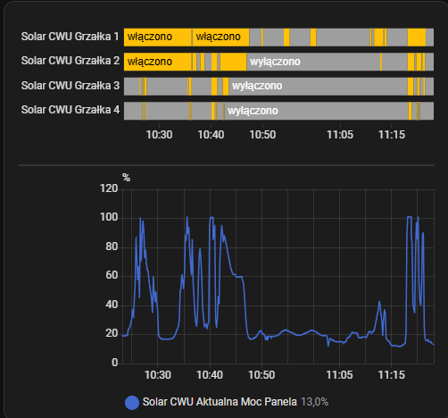

    Inteligentny Sterownik SolarCWU/PV/4g30A
    Zaawansowany system zarządzania kaskadą grzałek dla instalacji fotowoltaicznych
    SolarCWU to nowoczesny mikroprocesorowy sterownik zaprojektowany do optymalizacji wykorzystania energii z paneli fotowoltaicznych. Urządzenie służy do inteligentnego podgrzewania ciepłej wody użytkowej (CWU) lub zasilania buforów ciepła, współpracując z instalacjami typu on-grid oraz off-grid.
    Kluczowe cechy urządzenia:
    Sterowanie Kaskadowe: Obsługa do czterech niezależnych grzałek, załączanych sekwencyjnie w celu maksymalnego wykorzystania dostępnej mocy.
    Pełna Konfiguracja: Możliwość indywidualnego ustawienia progu załączenia (procentowej mocy) dla każdej z czterech grzałek.
    Uniwersalność: Idealny do instalacji wyspowych (off-grid) oraz systemów oddających nadwyżki do sieci (on-grid), pozwalający na zwiększenie autokonsumpcji energii.
    Inteligentna Logika: System dynamicznie reaguje na zmiany nasłonecznienia, płynnie dołączając lub odłączając obciążenie, co zapobiega niepotrzebnemu taktowaniu przekaźników.
    Bezpieczeństwo i Kontrola: Wbudowane algorytmy ochrony przed przegrzaniem zbiornika oraz czytelny interfejs informujący o parametrach pracy systemu.
    Dlaczego SolarCWU/PV/4g30A ?
    Zamiast oddawać nadwyżki energii do sieci lub marnować potencjał paneli w słoneczne dni, SolarCWU zamienia każdą dostępną watogodzinę w darmową energię cieplną. Dzięki precyzyjnej regulacji progów, sterownik doskonale współpracuje z instalacjami o różnej mocy, zapewniając zawsze optymalne obciążenie źródła zasilania.
    UWAGA Zasobnik CWU powinien być wyposażony w termostatyczny zawór mieszający.

    3. Podgląd parametrów
    Aktualny stan urządzenia można monitorować na trzy sposoby:
    Wyświetlacz OLED: Pokazuje aktualną temperaturę, adres IP urządzenia oraz aktywny tryb pracy.
    Strona WWW: Dostępna pod adresem IP widocznym na ekranie – pozwala na szybką zmianę trybu i manualne sterowanie.
    Home Assistant: Pełna integracja z systemem inteligentnego domu, umożliwiająca tworzenie wykresów i zaawansowanych harmonogramów.

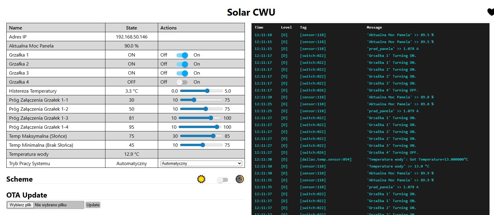

    Funkcje Interfejsu: Strona WWW umożliwia pełną kontrolę nad systemem:
    Podgląd pracy: Monitorowanie temperatury wody, mocy paneli oraz stanu załączenia poszczególnych grzałek w czasie rzeczywistym.
    Ustawienia: Zmiana progów mocy dla grzałek (1–4), ustawianie wartości Temp Minimalna oraz Temp Maksymalna.
    Sterowanie Manualne: Przełączanie trybu pracy oraz ręczne sterowanie przekaźnikami.
    Zrzut ekranu interfejsu „Solar CWU” z tabelą ustawień grzałek i logiem komunikatów

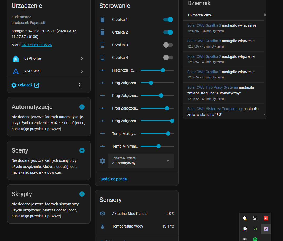

    6. Tryb pracy manualnej i możliwość sterowania z Home Assistant.
    Zrzut panelu Home Assistant z urządzeniem Solar CWU i przełącznikami grzałek 1–4

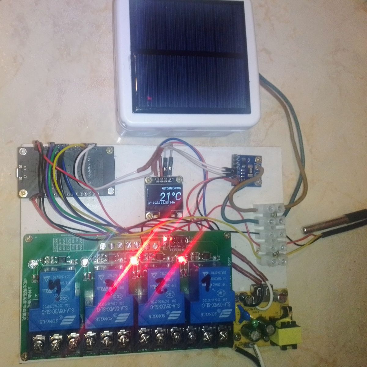

    Gotowy do pracy , jeżeli ktoś zainteresowany zakupem zapraszam. PW
    Prototyp sterownika PV/CWU na płytce z czterema przekaźnikami, wyświetlaczem OLED i małym panelem solarnym
    Działanie przy
    Próg Załączenia Grzałki 1 22
    Próg Załączenia Grzałki 2 40
    Próg Załączenia Grzałki 3 81
    Próg Załączenia Grzałki 4 92

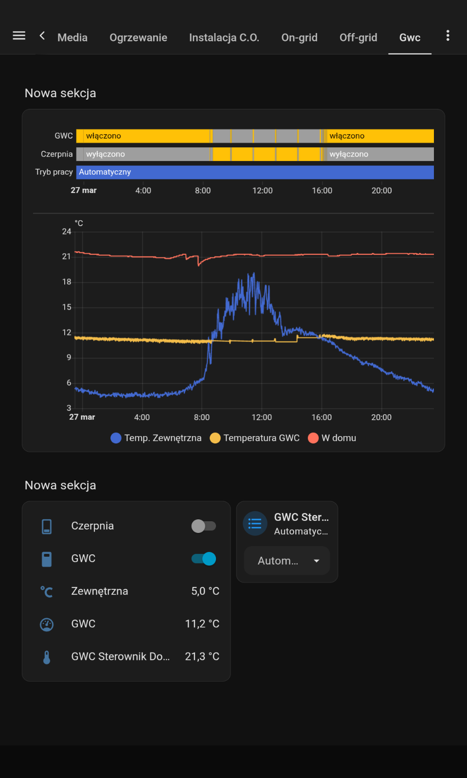

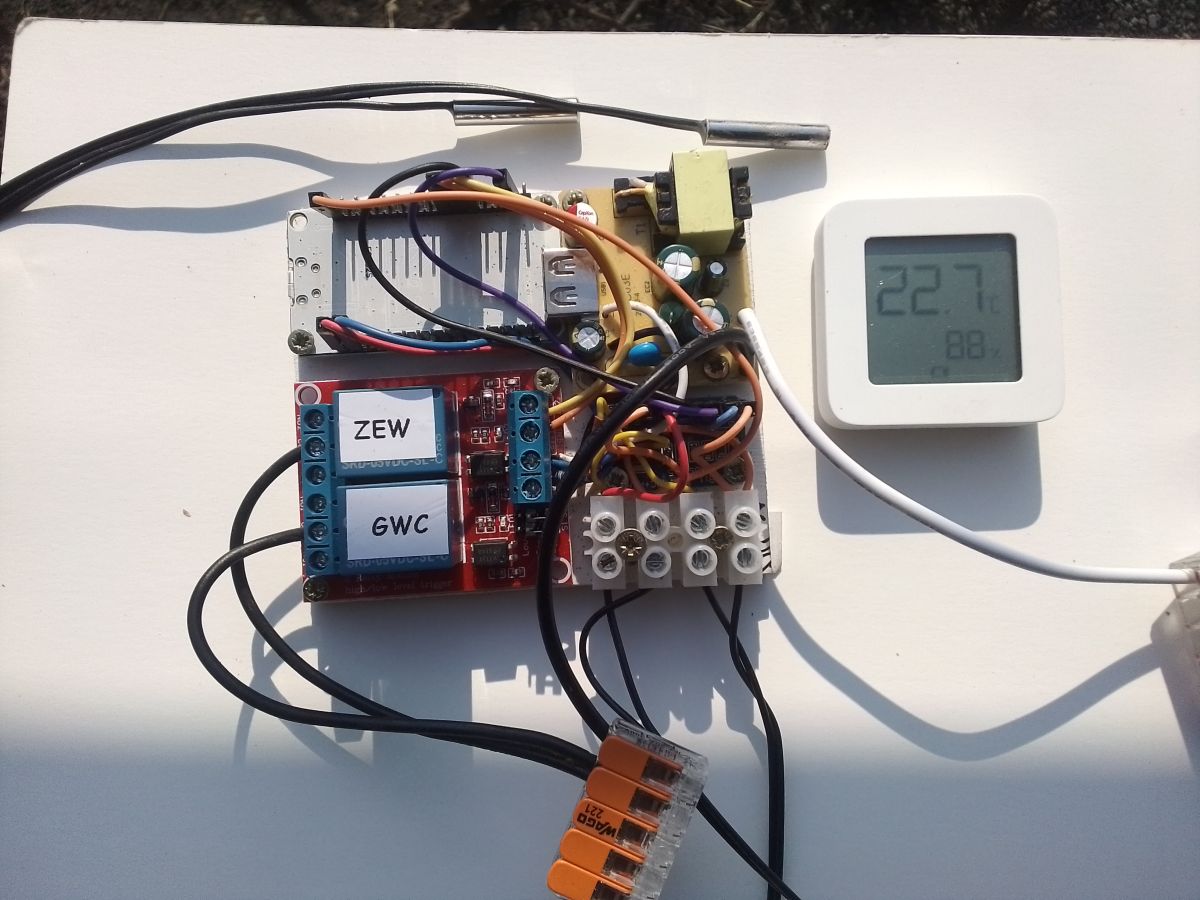

    Znajomy poprosił minie o zbudowanie Sterownika gruntowego wymiennika ciepła zarządzanego przez internet.
    Projekt został zrealizowany w oparciu o Esphome.
    Zależało mu na możliwości manualnego wyboru źródła powietrza z GWC lub czerpni. Ze swojej strony dodałem pracę automatyczną. Obsługa sterownika w tym trybie wymaga jedynie wyboru temperatury w domu komfortowej np. 22°C ,który kontroluje przy pomocy bezprzewodowego termometru Bluetooth LYWSD03MMC. Sterownik w inteligentny sposób dogrzewa lub ochładza pomieszczenia w domu bez konieczności wyboru trybu lato/zima. Jak to ma miejsce w większości sterowników dostępnych na rynku.
    Otwarty moduł sterownika z przekaźnikami „ZEW” i „GWC” oraz wyświetlacz termometru 22,7°C Zrzut ekranu panelu GWC z trybem automatycznym i wykresem temperatur: zewnętrzna, GWC i w domu Zrzut ekranu panelu „GWC Sterownik” z przełącznikami i temperaturami oraz logiem komunikatów po prawej

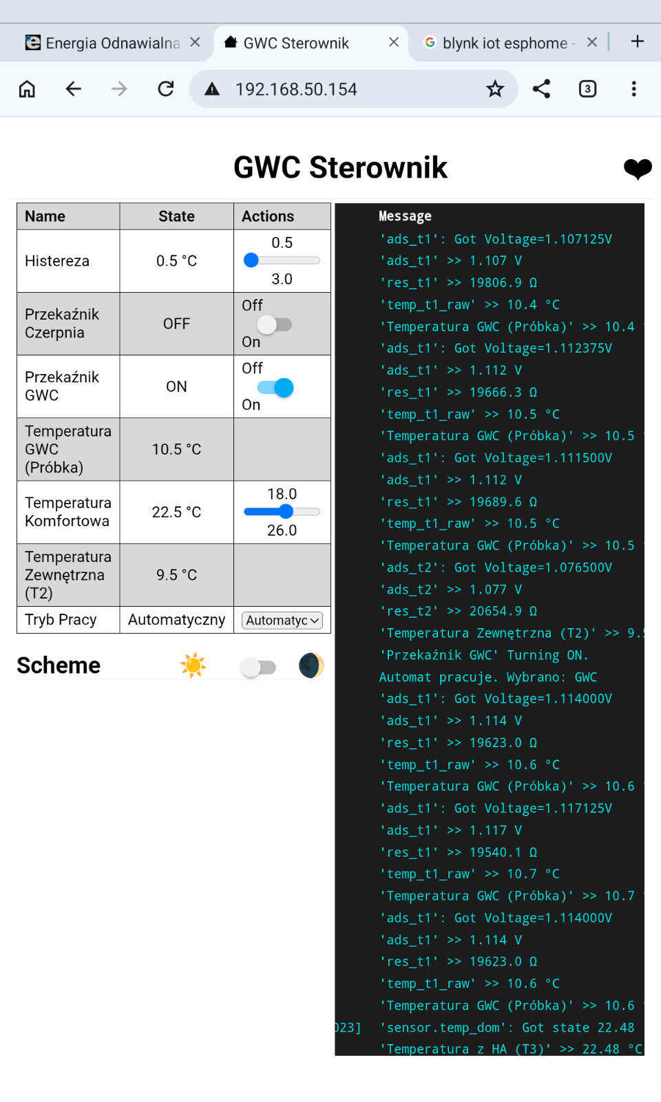

    Instrukcja Obsługi Sterownika GWC
    Sterownik zarządza przepustnicą, wybierając między Czerpnią ścienną (powietrze bezpośrednie) a GWC (gruntowy wymiennik ciepła), aby zapewnić najwyższy komfort w domu i oszczędność energii.
    1. Opis Trybów Pracy
    Tryb Automatyczny: System samodzielnie analizuje temperatury i wybiera lepsze źródło powietrza. Logika dąży do zbliżenia temperatury nawiewu do Twojej Temperatury Komfortowej.
    Ręczny GWC: Wymusza stałe otwarcie przepustnicy na gruntowy wymiennik. Automatyka jest wyłączona. Stosuj, gdy chcesz intensywnie wychłodzić lub wstępnie ogrzać dom niezależnie od algorytmu.
    Ręczny Czerpnia: Wymusza stałe pobieranie powietrza bezpośrednio z zewnątrz (bypass). Stosuj np. podczas prac serwisowych przy GWC lub gdy warunki zewnętrzne są idealne.
    2. Działanie Trybu Automatycznego (Algorytm)
    Tryb automatyczny to „mózg” urządzenia. Jego działanie opiera się na trzech etapach:
    A. Próbkowanie (Sampling)
    Ponieważ przy zamkniętej przepustnicy GWC powietrze w rurze stoi i nie oddaje realnej temperatury gruntu, system co 90 minut wykonuje próbkowanie:
    Otwiera GWC na 5 minut.
    Po tym czasie zapisuje aktualny odczyt jako „Temperatura GWC (Próbka)”.
    Na tej podstawie podejmuje decyzję na kolejne półtorej godziny.
