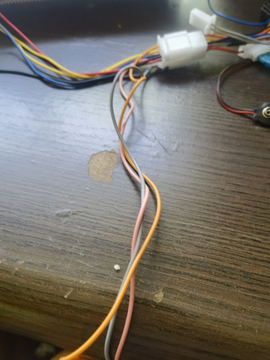

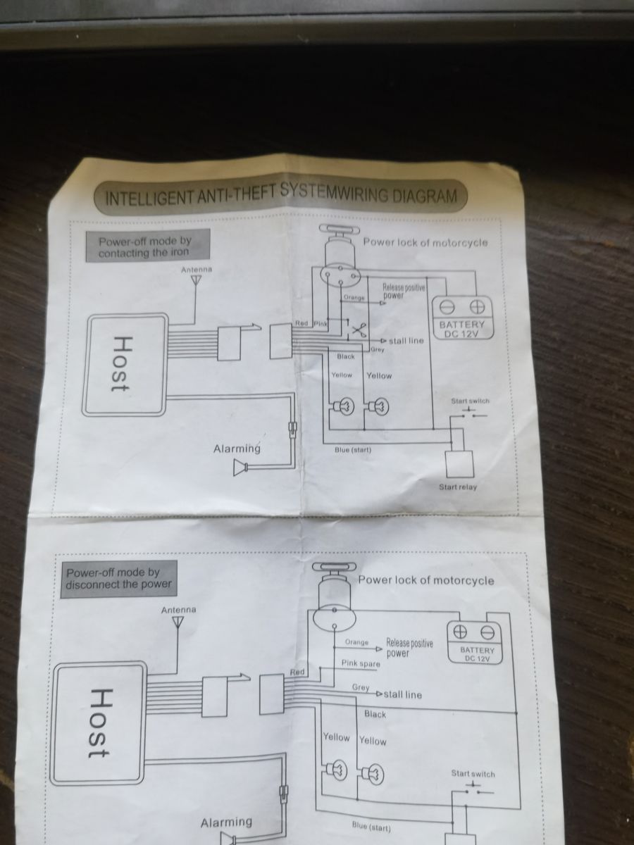

    Witam. Pomoże ktoś? Założyłem alarm morertti do skutera daelim s-five 50. Problem polega na zdalnym odpalaniu ponieważ w pilota bardzo ciężko kręci i nie chce zapalić. Z guzika jest okey. Zostają mi 3 kable które nie wiem gdzie wpiąć. Co może być przyczyną?

    Gdzie podłączyłes niebieski przewód?

    Do przekaźnika rozrusznika.

    Dobra odpalić się da już normalnie tylko nie da się zgasić? Który kabel będzie odpowiadał za to

    Szary(Gray)

    I gdzie się nim wpiąć?

    Nie znam instalacji twojego skutera. Czym go gasisz?
    Jeżeli przy manetce masz włącznik zapłonu to musisz się wpiąć do niego

    Gaszę go kluczykiem.

    No to będzie trudniej. Kiedy pojawia się prąd na szarym?

    Kurcze już nie pamiętam ale sprawdzę. Napewno w pomarańczowym jest cały czas 12v.

    Wszytko prasie gra tylko kierunki są po stacyjce

    To znaczy że podłączyłes się w złym miejscu

    Wpiąłem się w kierunkowskazy poprostu. Dwa żółte za to odpowiadają.
