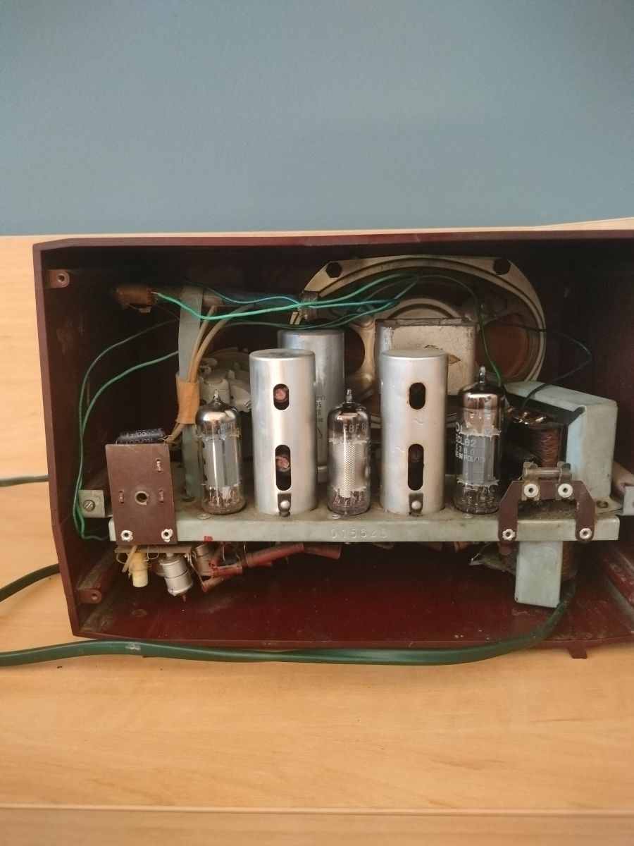

    Witam wszystkich, mam problem z radiem Figaro 3291. A mianowicie wszystkie lampy się żarzą, ale radio nie odbiera. Nie umiem za bardzo w elektronikę.

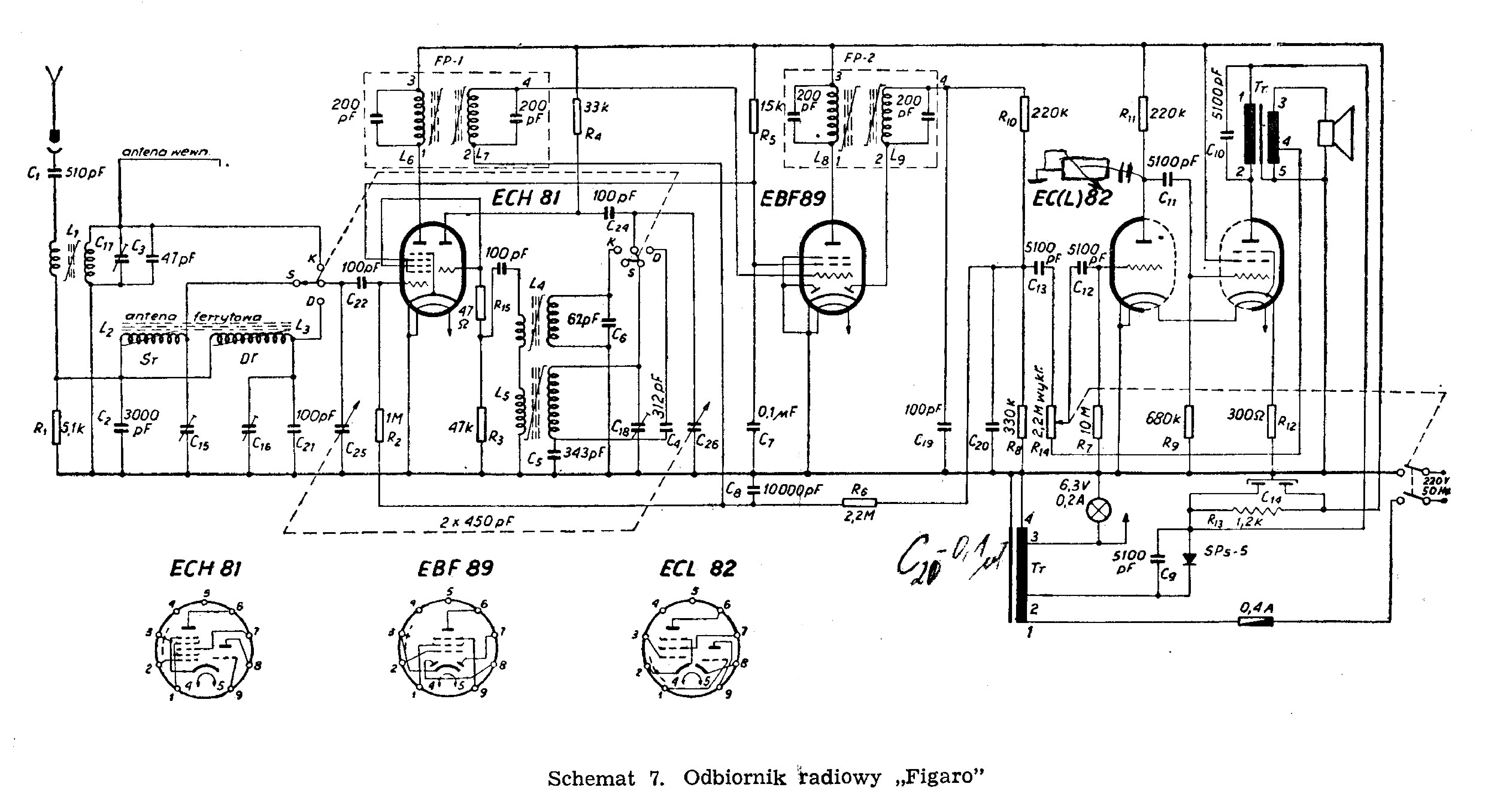

    Ja bym proponował sprawdzenie wzmacniacza m. cz. skoro nic nie słychać.
    Warto również zacząć od zasilacza, zmierzyć wszystkie napięcia zgodnie ze schematem. Podstawą każdej naprawy są pomiary.
    Łap schemat:
    Radio Figaro 3291 – lampy świecą, brak odbioru stacji, co sprawdzić?
    Gdyby tylko na schemacie były wartości napięć...

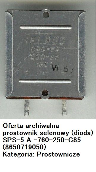

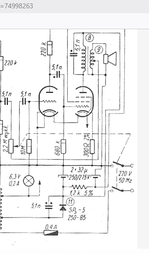

    Dioda prostownika napięcia anodowego na schemacie powinna być podłączona anodą do uzwojenia transformatora, jak pokazano na zdjęciu Radio Figaro 3291 – lampy świecą, brak odbioru stacji, co sprawdzić?

    Konkretne pytanie , konkretna odpowiedż. Czy jesteś radioamatorem czy uczyłeś się radiotechniki? Czy umiesz czytać schematy radiowe? aksakal zwrócił uwagę na diodę, czy wiesz dlaczego? To radio nie ma transformatora tylko autotransformatora. Tutaj UWAGA!!! Nim włączysz to radio zaznacz w gnieżdzie sieciowym gdzie jest faza a gdzie "0" i obmierz wtyczkę sznura sieciowego i też zaznacz "0" i fazę i zawsze wkładaj wtyczkę tak żeby "0" wtyczki wchodziło do "0"w gnieżdzie. Jak będziesz przestrzegał tego to nie potrzebny będzie transformator oddzielający. Gdybyś wymieniał jakieś kondensatory to zwróć uwagę na wartość kondensatora i tu UWAGA na jakie napięcie jest nowy kondensator 300 V to minimum bo inaczej będzie wielkie BUM!!! Nim włączysz radio to wylutuj ten duży "elektrolit" oczyść miejsce styku ( bo może być biały nalot) i radio będzie brzęczeć, będzie przydżwięk. Zdradzę tajemnicę zainteresowania myszek cewkami bo drut nawojowy cewek jest w oplocie bawełny. Teraz możesz włączyć radio, odczekać aż lampy się nagrzeją i przełączyć na fale krótkie dodając antenę ( przewód 2 -3 metry), bez tej (anteny) nie zagra, a na Dł i Śr cewki wej. są na pręcie ferrytowym, jak nie będą porwane to powinieneś na Dł złapać Wa -wę1. Cewka przy gnieżdzie antenowym to jest eliminator i stroi się go na min 465 KHz. Te duże okrągłe kubki to filtry p.cz. i tego nie ruszaj, jeszcze nie czas na nie. Sprawdż omomierzem głośnik tylko wyłącz radio z sieci, a od głośnika odłącz jeden przewód. Masz rozrysowane nóżki lamp, czy umiesz liczyć jak je "odszyfrować?" Każdą lampę obmierz i podaj jakie napięcie jest na A, S2, i ujemne na S1. 4 i 5 nóżka to w tych lampach żarzenie - 6,3 V zmienne. Czekam na odpowiedzi.

    Wkrętak z neonówka na początek do stwierdzenia braku fazy na chassis ! I zaczynamy. Pomiar napięcia anodowego na obu sekcjach kondensatora C14 , to ten wielki elektrolit w aluminiowym kubku. Jutro CD.

    Gwoli ścisłości, to nie dioda ale prostownik (stos) selenowy.

    Mam takiego kolegę który z zawodu jest stolarzem ale nieżle radzi sobie z elektroniką. A mam też takich kolegów którzy razem ze mną chodzili do radiówki i tyle. Odpowiedż była taka to rodzice mnie wysłali. Co do tej diody to jozgo podsumował, to rzeczywiście jest prostownik selenowy ale dla tych co znają zasady to nie kłopot, a oznaczenie (strzałka) pokazuje + i na tym podwójnym elektrolicie (są dwa +) a minus (-)obejmuje te dwa plusy co oznacza że jest wspólny dla tych +. Co do oznaczenia tej(diody) SPS 5 250 85 to jest stos prostowniczy selenowy na 250V 85 mA. Pomierz napięcia na A anodach, S2 - siatka druga i S1- siatka 1(tu ujemne napięcie). Lampy mają żarzenie 6,3V zmienne i podaj jakie mają wartości.Ten przyrząd co masz to Ci wystarczy abyś zrobił pomiary, podaj zmierzone napięcia.

    Radio Figaro 3291 – lampy świecą, brak odbioru stacji, co sprawdzić? Prostownik selenowy (bramka selenowa — - dioda półprzewodnikowa oparta na elementarnym Selenie-Ecyklopedia
