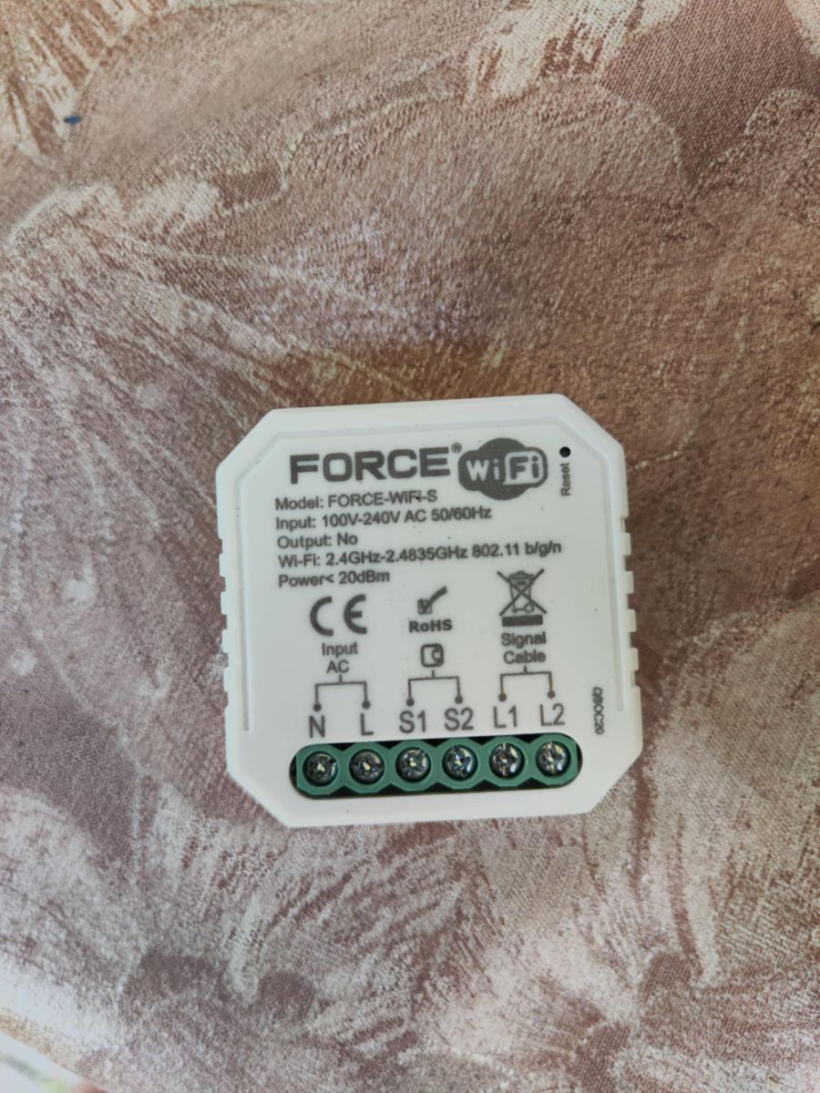

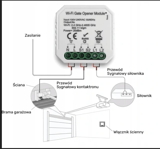

    Do których zacisków centralki szlabanu Force GR5000 / GR4000 / BC Series podłączyć moduł Force WIFI - S (zaciski L1, L2)? Wiem, że do zacisków S1, S2 trzeba podłączyć kontrakton?

    zaciski L1, L2
    Tak te zaciski odpowiadają za sygnał do sterowania bramą.

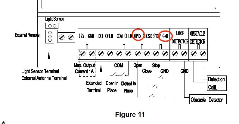

    Pod Open i GND centrali napędu.
    Nie trzeba, tylko jak chcesz mieć info o stanie bramy/szlabanu, otwarte/zamknięte.

    Pod te?

    W rzeczy samej ;).

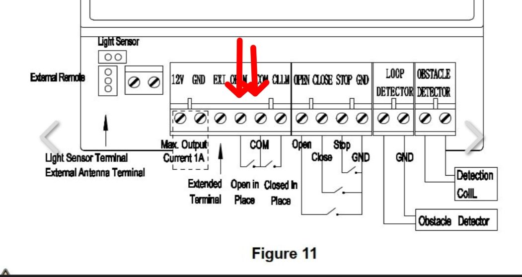

    No to spróbuj pod te zaciski, kwestią jest czy z których kolwiek zacisków można uzyskać działanie krok po kroku, czy tylko np. z pilota.
    Nie pamiętam jaki to był napęd, ale tak właśnie było, krok po kroku tylko z pilota.
    Force GR5000/GR4000 BC Series – gdzie podłączyć moduł Force WIFI-S (L1, L2)?
    Może być też tak że z założenia ma być możliwość otwarcia szlabanu z modułu, a zamknięcie następuje po ustawionym czasie z automatu.

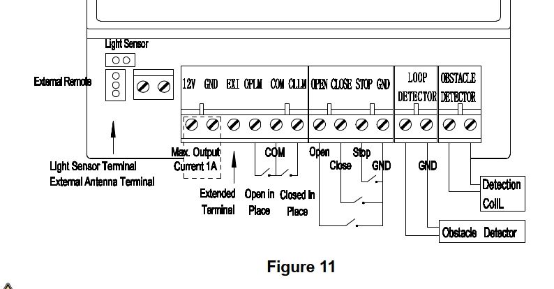

    W przeciwnym razie potrzebujesz sterownika WiFi dwukanałowego, 1 kanał na open, 2 na close, mógłby być trzy kanałowy, wtedy byłaby jeszcze funkcja stop.

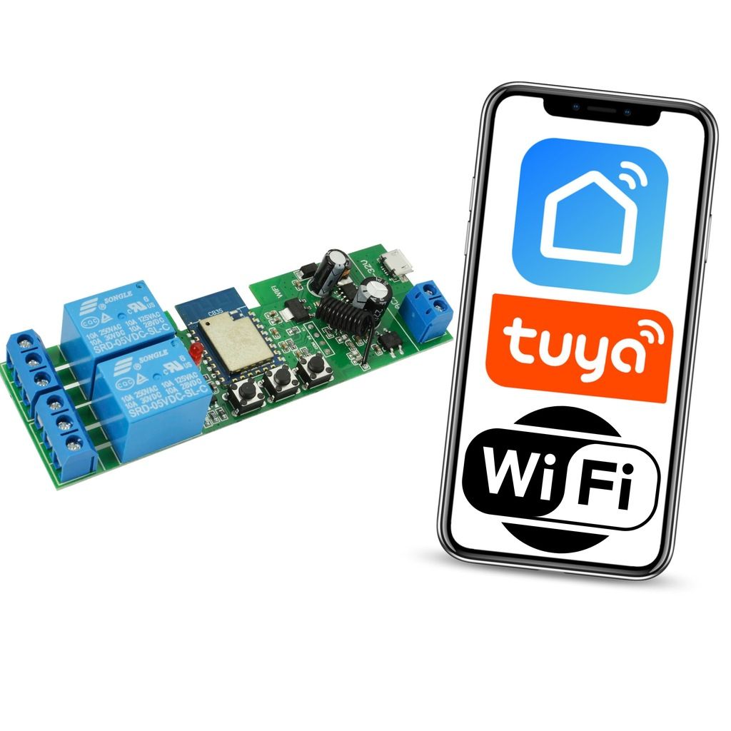

    Dwu kanałowy np. taki.

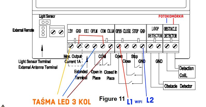

    Jedyna możliwość to podłączenie fotokomórki pod Close, i szlaban się zamknie, jak przejedzie samochód, ale wtedy nie mamy detektora, czy jest jakiś obiekt pod szlabanem. Muszę kupić 2-kanałowy. Ciekawe, kto ten zestaw wymyślił :/ A jeszcze pytanie, do zestawu jest dwukolorowa taśma LED, ma się niby świecić na zielono, jak szlaban otwarty, a na czerwono, jak zamknięty. Da się to podłączyć, czy tak samo jak z tym sterownikiem, czyli bez sensu?

    Centris napisał:
    do zestawu jest dwukolorowa taśma LED , ma się niby świecić na zielono jak szlaban otwarty a na czerwono ja zamknięty.
    Być może na zielono podłączona pod Open in place, czerwona pod Closed in place, pod COM zasilanie +, a - jako drugi biegun taśmy led.

    Podłączyłem tak jak na obrazku, pod COM wpiąłem GND. Ustawiłem czas F-12 z 0 na 15 sekund. Dzięki, stary! W załączniku instrukcja i rysunek dla szukających.
