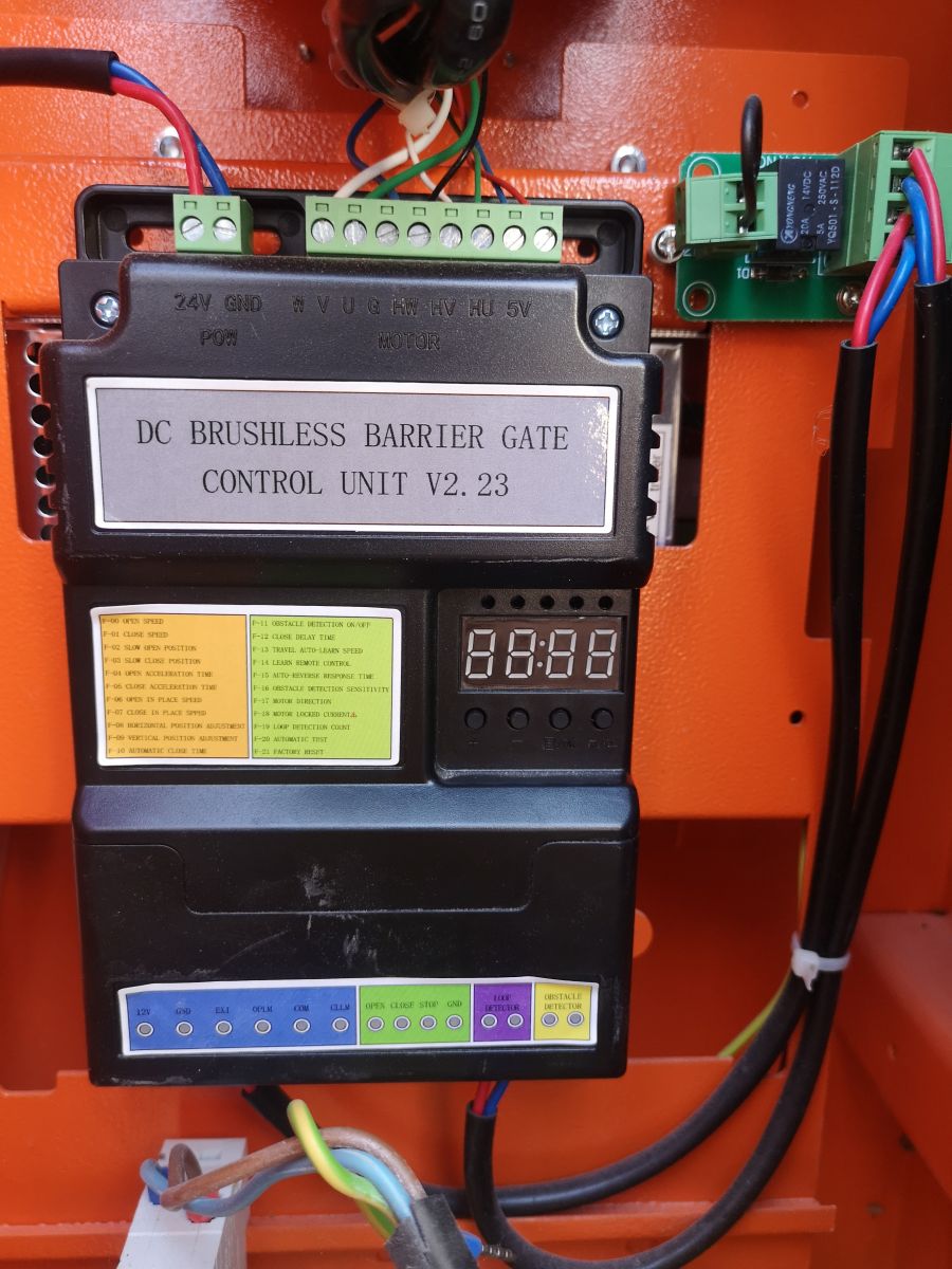

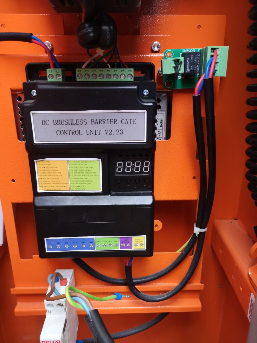

    Mam problem ze szlabanem Force Gr5000.
    Szlaban żyje własnym życiem. Sam z siebie otwiera się; po kilku sekundach zamyka. Mija kilkanaście sekund i sytuacja się powtarza.
    Jakieś pomysły? Zwykle ustawienia czy usterka?
    Jednostka sterująca DC Brushless Barrier Gate z kolorowymi złączami i wyświetlaczem LED
    Z góry dzięki za pomoc.

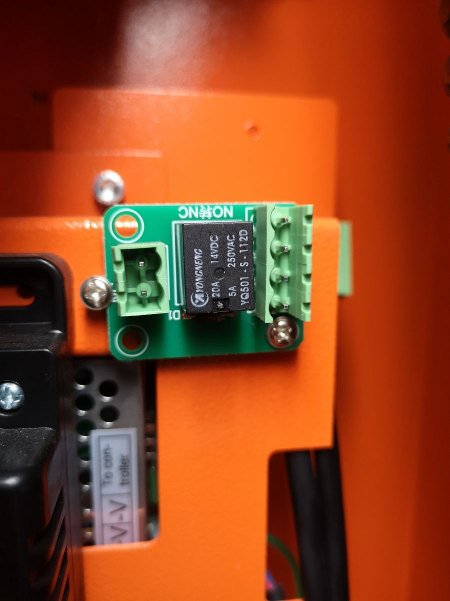

    Trudno mi powiedzieć, bo w takim stanie przyjechało... Jak dzwoniłem do sprzedającego, mówił, że może tak działać, bo nie ma podłączonej fotokomórki i wysłał taki schemat.
    Panel sterowania napędu z kolorowymi oznaczeniami złącz i przewodami elektrycznymiJednostka sterująca DC Brushless Barrier Gate V2.23 zamontowana w obudowie z kablamiZbliżenie na moduł przekaźnikowy zamontowany na pomarańczowej obudowie urządzenia
    • Podłaczenie GR5000 z płytką NONC bez automatycznego zamykania.pdf (99.69 KB) Musisz być zalogowany, aby pobrać ten załącznik.

    Próbowałeś z całkiem odłączoną tą płytką przekaźnikową? Niezbyt podoba mi się podłączenie styku przekaźnika pod wejście pętli indukcyjnej.

    Odłącz (tak jak na trzeciej fotce) przekaźnik i sprawdź.

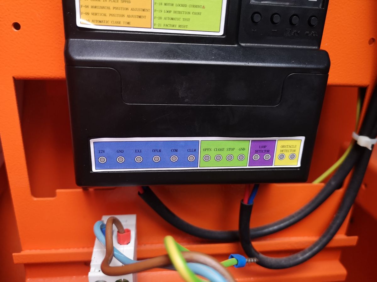

    Wiesz, że montując coś takiego stajesz się producentem maszyny i ponosisz całkowitą odpowiedzialność materialną i prawnokarną za zgodność z normami oraz wszelkie szkody (np. przypadkowe zamknięcie bariery na auto lub człowieka lub rażenie prądem po dotknięciu nieuziemionej metalowej obudowy) jeśli przy uruchomieniu nie zostały zamontowane urządzenia zabezpieczające?
    Już same złącze centralki jest podejrzane, bo nie ma wejścia na fotokomórki, a cofnięcie jest realizowane sygnałem na OPEN.
    Schemat z pdfa jest właśnie z fotokomórką i jest to kombinacja z sygnałem otwarcia szlabanu (wygląda na to, że sygnał "światła zielonego" ma trzymać szlaban w pozycji otwartej jako ominięcie automatycznego zamykania).
    W sumie centralka ma coś w rodzaju wejścia fotek nie wiedzeć czemu nazwane Loop Detector (ale to wejście obok czyli Obstacle Detector -detektor przeszkód - jest przeznaczone do podłaczenia pętli indukcyjnej czyli coś się producentom z nazewnictwem albo tłumaczeniem pogibało). Wejście jest pod styk NO więc ten przekaźnik oprócz dziwnego blokowania zamykania sygnałem zielonym ma zmieniać NC z fotek na NO. Są fotki NO, a aktywne pewnie i tak blokuja zamykanie wiec sens tego przekaźnika jest dziwny.
    Pętla indukcyjna ma opcję blokowania autozamknięcia przy obecności pojazdu więc także może służyć jako zabezpieczenie. Ale trzeba ją (jak i fotki) najpierw zamontować a w instrukcji ani śladu o jej konstrukcji i parametrach.
    Po odpięciu obu wtyczek nic się nie zmienia.
