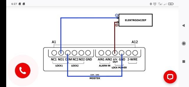

    Domofon hikvision DS-KIS703-P
    Schemat podłączenia domofonu Hikvision DS-KIS703-P z elektro zaczepem.
    Myślisz że ok podłączenie?

    Tutaj Link, na stronie firmy Ivel masz schemat jak podłączyć. Czyli sterowanie bramy COM + NO2.
