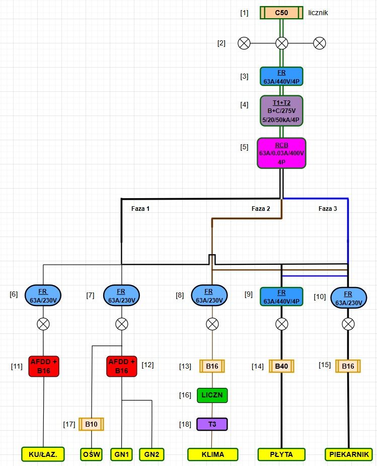

    Witam!
    Mam kłopot ze znalezieniem wykonawcy i podejrzewam, że nie pasuje im poniższy projekt rozdzielnicy.
    Słyszę "my tak nie robimy", "trzeba zaprojektować od początku. Cena? 1000 zł.", "Kto Panu wymyślił różnicówkę F? My zawsze pod klimę dajemy typ A i działa", "Po co te ochronniki, one są zbyt wrażliwe, będzie się Panu ciągle wyłączać", itp. itd.
    Nie dostaję jednoznacznych wyjaśnień, co jest źle, nie ma uwag co do niezgodności z przepisami, i buksuję z projektem.
    Byłbym wdzięczny za uwagi krytyczne, ulepszenia, uproszczenia.
    Mam trochę dosyć zderzania się ze ścianą.
    Dzięki z góry.
    W uzupełnieniu do projektu:
    - staram się o 16 kW;
    - 2,5 mm²: 11 m klima, 5 m piekarnik
    - 4,0 mm²: 5 m indukcja
    - skrzynka z tworzywa 3x12 modułów, natynkowa
    - na odcinku 2,5 m wszystkie kable razem, RL32 po całości natynkowo
    - za rok remont i wymiana obwodów za FR 6 i 7 (schemat) na 3-żyłowe.
    Projekt rozdzielnicy do 16kW, mieszkanie w bloku – gdzie leży błąd .

    Hipshot napisał:
    Witam!
    Mam kłopot ze znalezieniem wykonawcy i podejrzewam, że nie pasuje im poniższy projekt rozdzielnicy.....
    Mi też nie pasuje.
    Bo to nie jest ani projekt instalacji elektrycznej ani projekt rozdzielnicy.
    Można jedynie traktować to jako luźną sugestię.

    Trochę dziwne, że bloku ktoś w rozdzielnicy mieszkaniowej próbuje zamontowywać ochronniki T1 i T2. Nie ma ich wcześniej? FR 4-polowy? Jaki jest układ sieci? Czy następne FR-y są w jakimś konkretnym celu? Za tymi FR-ami są żarówki czy kontrolki? Jak kontrolki to bez dobezpieczenia? Płyta na B40 ??? To jakim przekrojem ona będzie podpięta??? Jakiej mocy jest ta płyta??? Suma prądów wszystkich bezpieczników to 114A (wiem, pewnie nie wszystkie będą max obciążone) a FR na wejściu ma obciążalność 63A. To jaki przekrój będzie miał WLZ w tym mieszkaniu?

    waski78 napisał:
    ... Suma prądów wszystkich bezpieczników to 114A (wiem, pewnie nie wszystkie będą max obciążone) a FR na wejściu ma obciążalność 63A. To jaki przekrój będzie miał WLZ w tym mieszkaniu?
    Nie tak się dobiera aparaturę (FR 63A). Patrzy się na zapewnienie mocy i wielkość zabezpieczenia przedlicznikowego.
    Mam 20 zabezpieczeń B16 (320A!! wg twojej teorii) + 12 zabezpieczeń B10 (120A!! - razem 440A). A przedlicznikowe 3x25A!!
    To dopiero Łooo panie !!!
  • #7 21599767
    Hipshot
    Poziom 8  
    Posty: 48
    Pomógł: 2
    Ocena: 3
    Łooo panie !!!
    Dzięki za odzew.
    "Łoo panie" robi mi dzień.
    Zabrakło jeszcze "A kto to Panu tak .....") :)
    a) T1+2: nie do końca udaje się ustalić. Te ochronniki nie są drogie i w niczym nie przeszkadzają. Płyta główna klimy to 2.5tys + 500 robocizna daje 3000zł. Indukcja to 1000żł. I do razu całe mieszkanie jest chronione.
    b) FR 4-polowy: pierwszy wyłącza zasilanie rozdzielnicy. Drugi wyłącza płytę.
    c) Żarówki: to są kontrolki. Lubię wiedzieć, czy jest napięcie.
    d) Dobezpieczenie: co to znaczy kontrolki bez dobezpieczenia?
    e) Płyta:
    8.5 kW, wychodzi, że B40 jest najbliżej.
    Przekrój 4,0 mm²: chyba przegiąłem. Będzie 2,5 mm².
    f) 114 A: współczynnik jednoczesności liczony: kj = P(max)/∑Pi wskazuje, na C63 Np. indukcja + piekarnik + klima to ok. 14 kW absolutny max. Ale tu brakuje mi doświadczenia. Tymczasem zamienię C50 na C63.
    g) FR na wejściu: 63A daje 13.75kW - jw. max. Ok, może 100A.
    h) WLZ: 4.0mm2
    i) FRy: mają separować poszczególne obwody od zasilania dla potrzeb konserwacji/napraw/wygody.
    j) Układ sieci: co przez to rozumiesz?
    Tak mi się wydaje.
    Dalsze krytyczne opiniowanie mile widziane.
    Przed czym chronione ?
    To te ochronniki T1 i T2 to tylko ochrona przed piorunem.
    Nie reagują na napięcie 400V AC.
    Oczywiście, ale przyznasz że już 2xB16 i 1xB40 to się trochę nie klei z FR 63A.
    Poza tym:
    i
    sugeruje, że autor (którego "projekt" jest dziełem) raczej nie ma bladego pojęcia o elektryce.
    Dlatego
    chyba nie ma sensu.

    Hipshot napisał:
    e) Płyta:
    1. B 40 to dla jednej fazy. Ilu fazowa jest płyta? Dwu, trzy fazowa?
    2. B 40 dla przewodu 2,5mm² ? Jak on ma go chronić?

    Dopiszę. Te FR-y na poszczególnych obwodach to przerost formy nad treścią. Równie dobrze mozna dany obwód wyłączyć tzw. "eską".

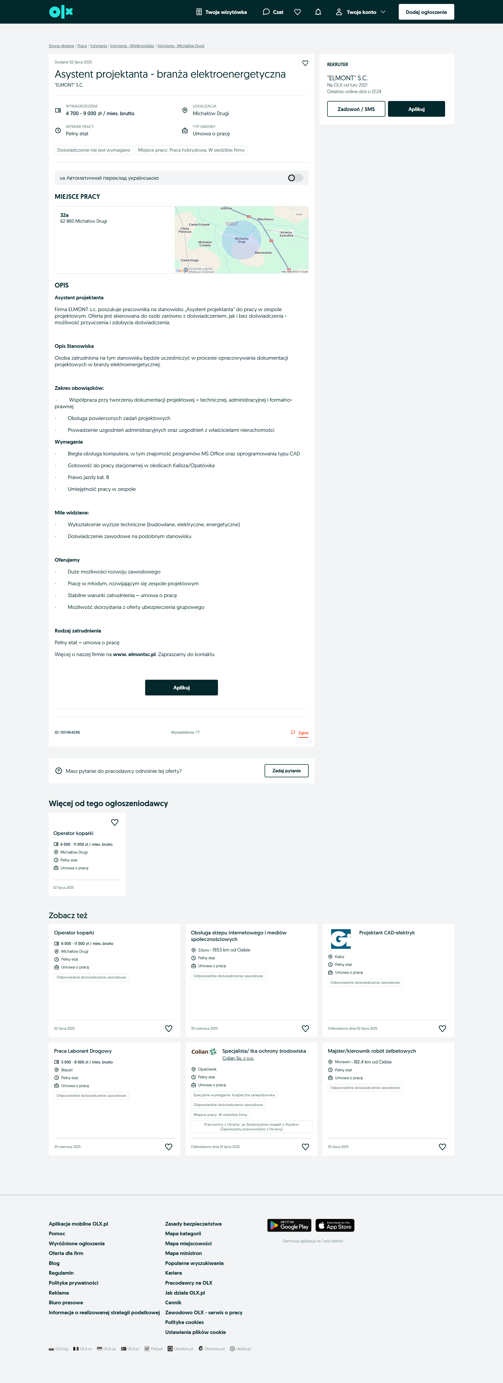

    A ja polecam zapoznać się z ofertami pracy na stanowisku "asystent projektanta". Jedna na końcu. 4700-9000 brutto, to już aż płaca minimalna i 40 zł aż do dwóch płac minimalnych. To dopiero trzeba mieć wiedzę i doświadczenie, o którym tak wszyscy mówią. Żeby zarabiać dwie minimalne.
    Ktoś_tam napisał:
    Nie wiem czy innych też to razi ale mnie bardzo razi jak ktoś przypadkowe kreski nazywa projektem.
    A nie razi Cię, że to takie proste, że może wykonać "asystent projektanta" i zarabiać minimalną krajową, a cena projektu to 1000 zł, czyli aż 20% minimalnej?
    Chyba dużo Nam nie ubędzie, jak pomożemy Autorowi. "Asystent projektanta" narysuje w godzinę-dwie, czyli wartość rzeczywista to ok. 30-60 zł. Wychodzi, że dwunastopak z Lidla. A kopiuj-wklej to z pół godziny.
    • Projekt rozdzielnicy do 16kW, mieszkanie w bloku – gdzie leży błąd screencapture-olx-pl-oferta-praca-asystent-projektanta-branza-elektroenergetyczna-CID4-ID16s04g-html-2025-07-07-17_29_14.png (864.94 KB) Musisz być zalogowany, aby pobrać ten załącznik.

    maurycy123 napisał:
    Hipshot napisał:
    e) Płyta:
    8,5 kW, wychodzi, że B40 jest najbliżej.
    1. B40 to dla jednej fazy. Ilu fazowa jest płyta? Dwu-, trzyfazowa?
    2. B40 dla przewodu 2,5 mm²? Jak on ma go chronić?
    Słuszna racja, jak to mówią.
    Przerabiam na 3x B16, co jest bardziej jednoznaczne i precyzyjne.
    B40 wzięło się ze skrótu myślowego: 3x16=42.
    Płyta jest 3-fazowa, 8,5 kW, bez dynamicznego rozdziału mocy (podobno takie już są).
    Dzięki za zwrócenie uwagi na istotny błąd 👍.
