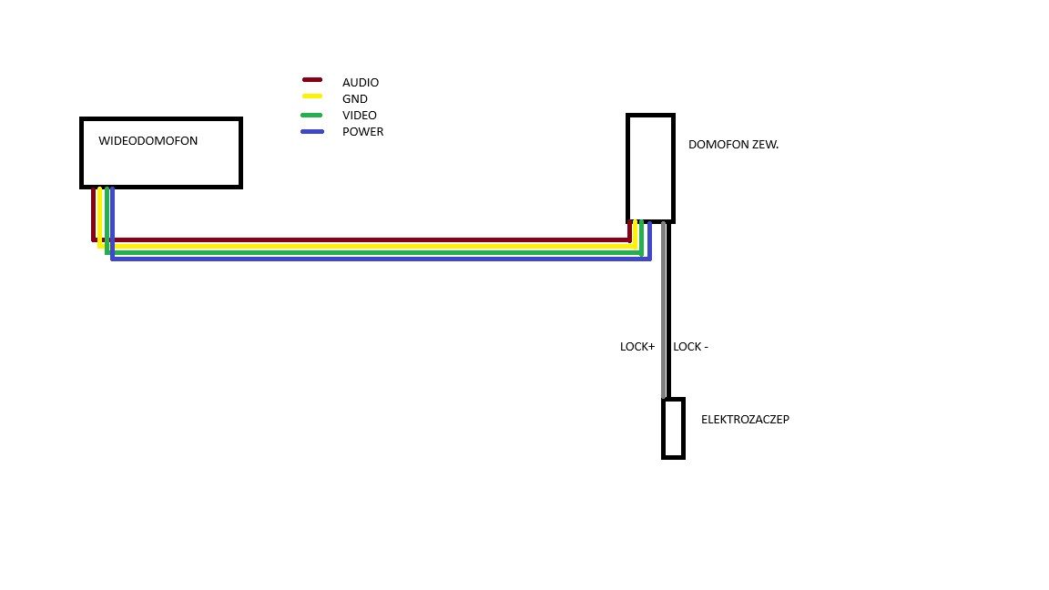

    Witam, chcę podłączyć dodatkowy przycisk koło furtki do zwalniania elektrozaczepu. Posiadam wideodomofon marki Virone VDP-60FHD. Podpowie ktoś, jak to ugryźć? Chcę wstawić przycisk monostabilny. Będzie potrzebne dodatkowe źródło zasilania? Czy uda się z tego, co jest na schemacie?
    Virone VDP-60FHD – jak podłączyć dodatkowy przycisk monostabilny do elektrozaczepu?
    Mam swój typ tylko nie wiem czy to będzie miało ręce i nogi. Generalnie z domofonu zew. z power (12v) podpiąć przełącznik i z przełącznika do plusa w elektrozaczepie. Może ktoś się wypowie kto bardziej ogarnia temat.

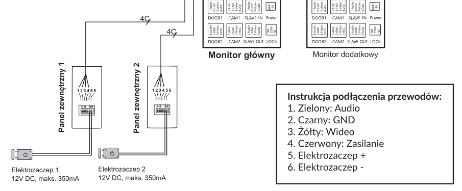

    Tutaj są opisy zacisków panela bramowego:
    Sprawdź co panel zewnętrzny podaje na elektrozaczep w trakcie otwarcia czy plusa czy masę i ten potencjał podaj przez guzik na elektrozamek.
    Tak powinno być.
