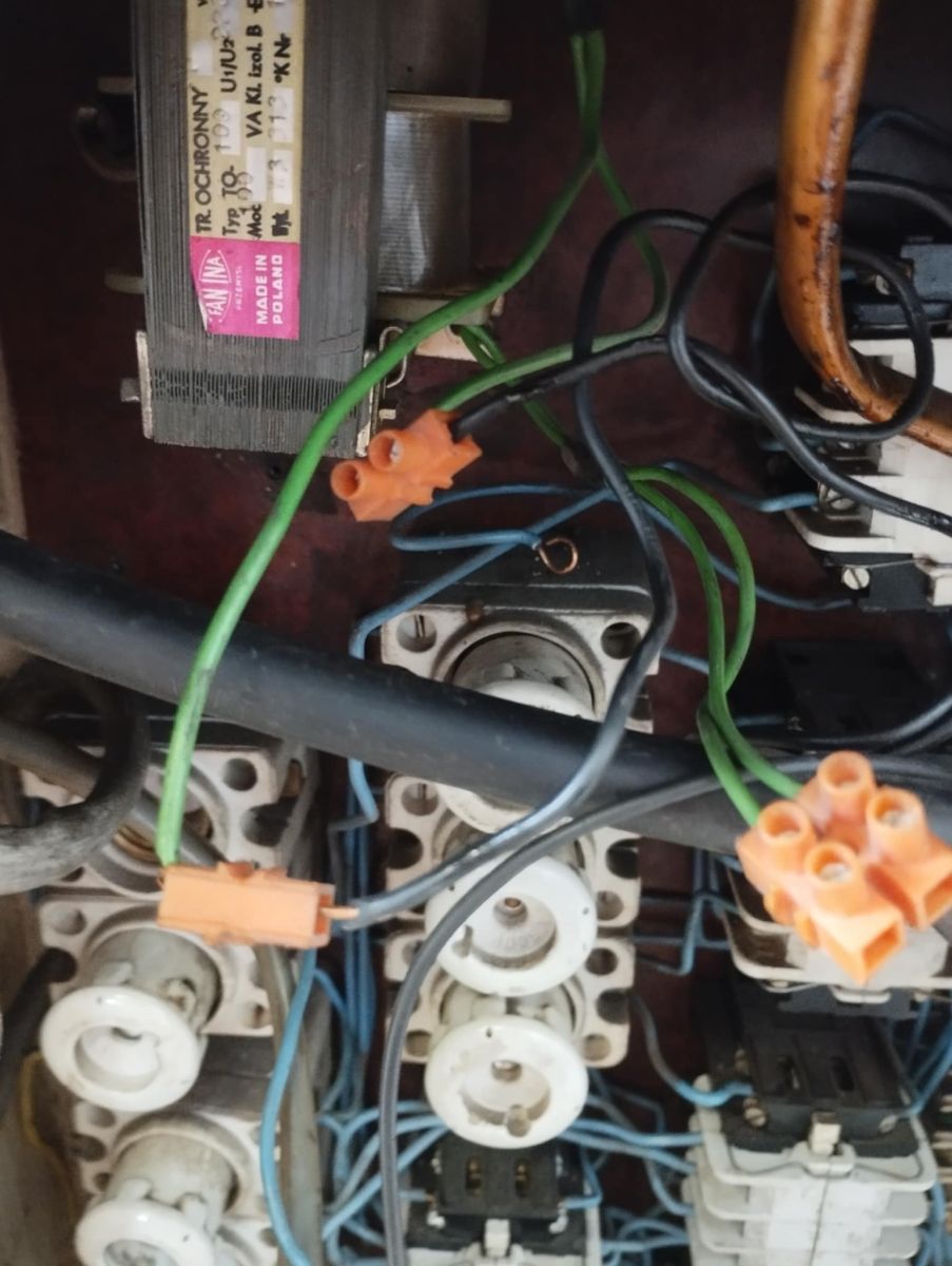

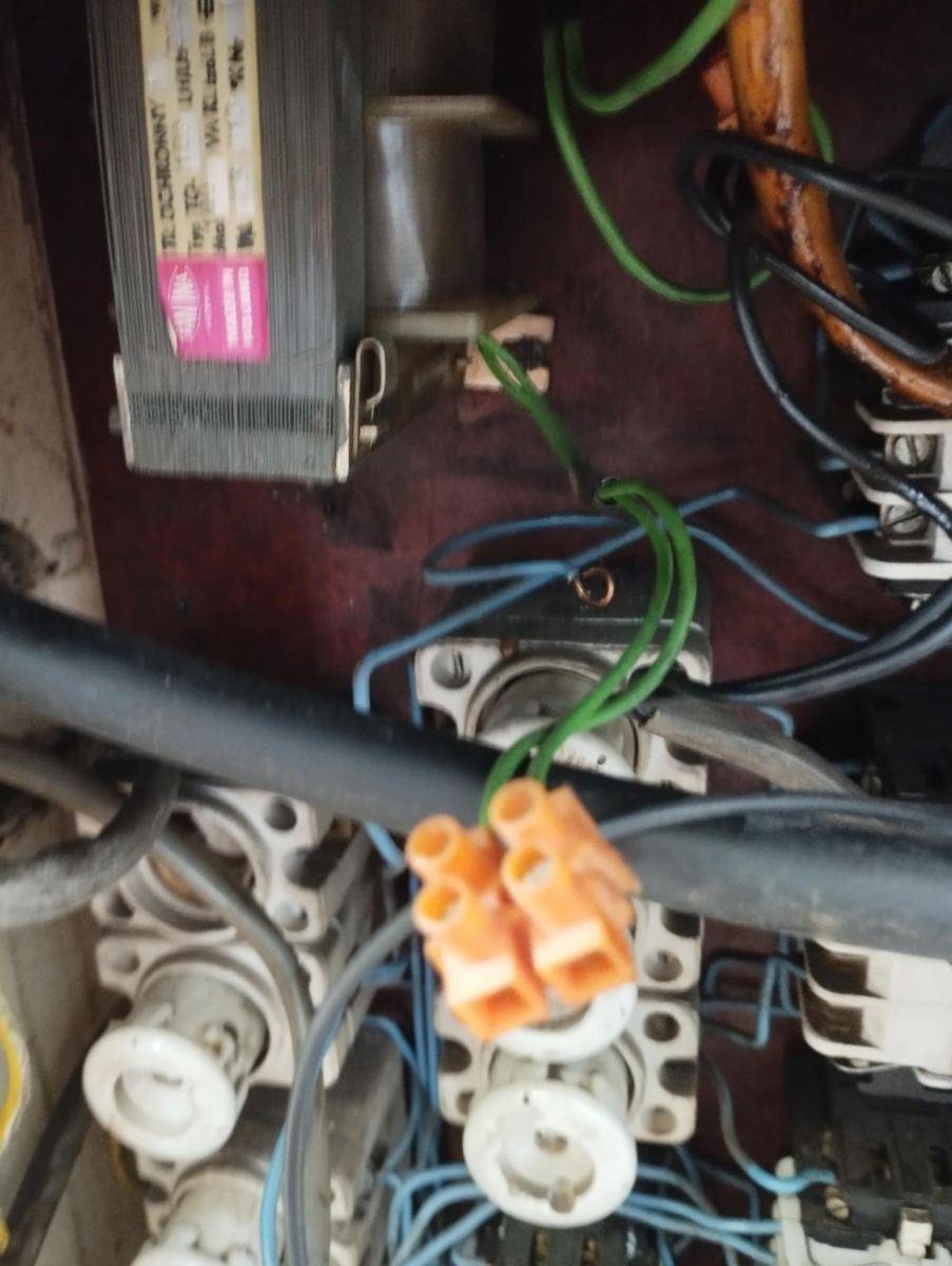

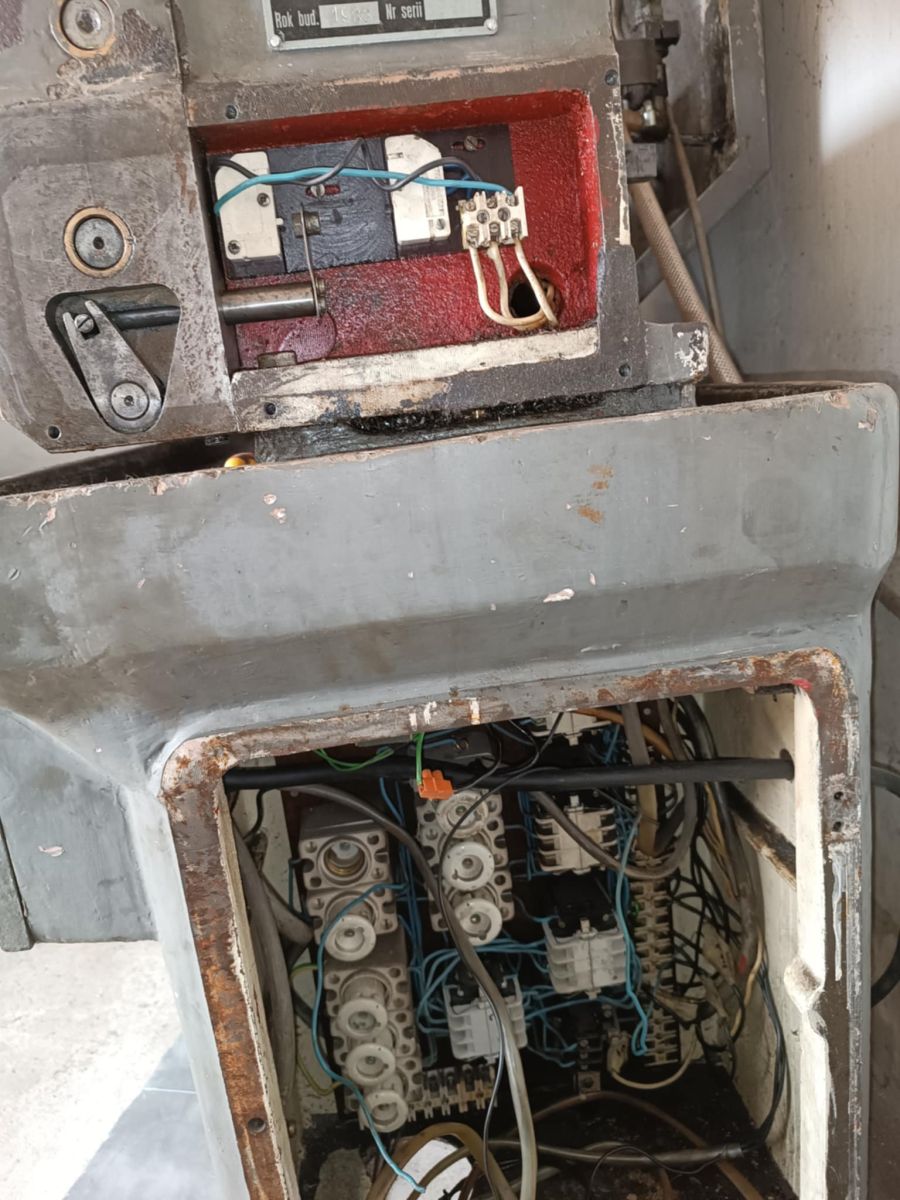

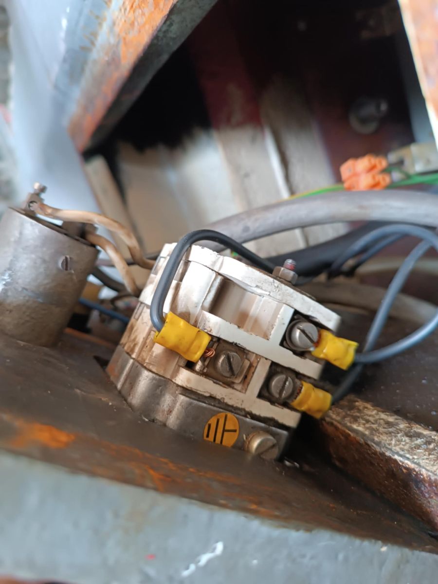

    Witam. Mam problem z tokarką (świeżo zakupiona). Na wstępie zaznaczam, że nie jestem elektrykiem a to co widać na poniższych fotografiach to efekt pracy zawodowego elektryka.
    Pierwsze pytanie. Czy ten przewód ochronny (żółto-zielony) nie powinien być podłączony do obudowy tokarki z nie do tranzystora?
    Tokarka – podłączenie przewodu ochronnego i fazy, poprawność instalacji elektrycznej
    Drugie pytanie: czy do transformatora nie powinna być podłączona faza a nie jak teraz przewód ochronny?

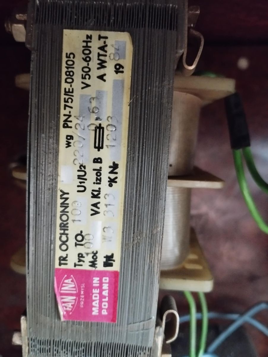

    Musisz sprawdzić na jakie napięcie jest transformator po stronie pierwotnej.
    Jakie ma napięcie po stronie wtórnej?

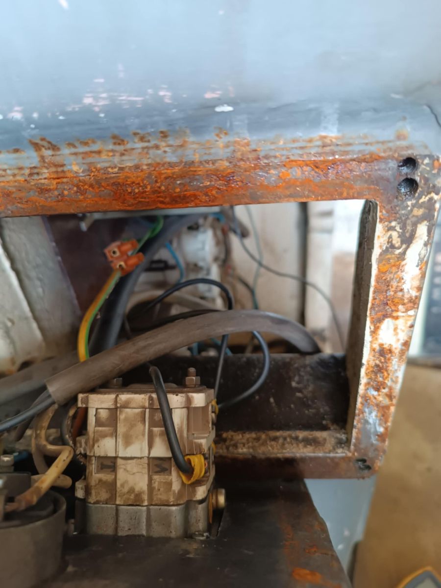

    >>21600575 >>21600633 w tym momencie nie ma tam żadnego napięcia bo jest kompletnie odłączony. Drugi koniec podłączony jest do żarówki więc pewnie ma 24V i teraz pytanie brzmi jak podłączyć transformator do zasilania. W tym stanie jak otworzyłem pokrywę to jeden koniec był do przewodu zabezpieczającego a drugi urwany (patrz zdjęcie nr2). Podejrzewam, że tam ma być wpięta faza ale patrząc na to jak ktoś to podłączał nie mam pewności co jest tam porobione.

    Na transformatorze masz opisane napięcia
    U1 i U2
    Jeżeli transformator masz na napięcie 220-230V, musisz zastosować przewód 5-cio żyłowy.
    Na jakie napięcie są styczniki?
    Transformator n napięcie220-230V zasilony z fazy i przewód N, nie przez przewód ochronny.
    Przewód ochronny na korpus tokarki.

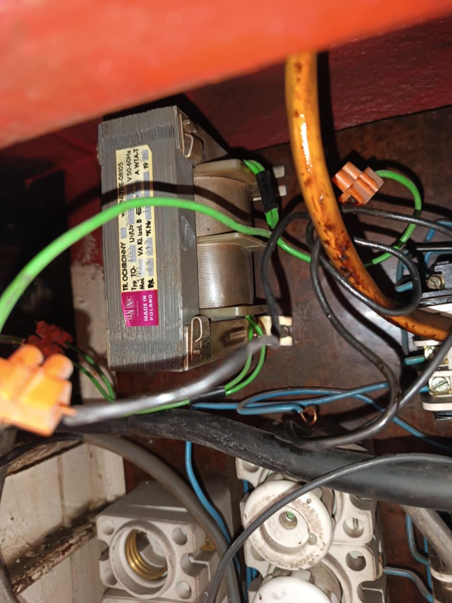

    >>21600648 W tym przypadku nie ma N bo moja instalacja ma 4 przewody, Do transformatora wchodzą tylko dwa przewody i tylko dwa wychodzą. Styczniki to raczej 230 bo zasilane są z listwy a nie z Transformatora. Transformator ma za zadanie jedynie zasilić żarówkę.

    A skąd wiesz że to w ogóle jest przewód ochronny? Po kolorze? Może to być złudne bo na innym zdjęciu widzimy że styczniki są połączone samymi przewodami neutralnymi (jasnoniebieskimi) co nie jest prawdą, na innym zdjęciu widzimy jakiś niepodpięty odizolowany przewód wiszący w powietrzu, jakieś kostki również wiszące w powietrzu, to cię nie martwi? Polecałbym ci jednak znaleźć kogoś kto zrobi porządek w instalacji tej maszyny. Serio.

    Uruk-hai napisał:
    tranzystora?
    Do jakiego ,,tranzystora" na litość? Chyba transformatora. Poza tym, dobra rada - zmień tego ,,elektryka", zanim jakiegoś nieszczęścia narobi. No chyba, że on tani, a i zakład pogrzebowy też. Powiem szczerze, dawno nie widziałem takiego śmietnika i bajzlu w układzie sterowania i zasilania w maszynie, jak u Ciebie. Nawet tutaj w Trzecim Świecie.
    Zgadza się, a dla Twojej instalacji transformator musi mieć napięcie uzwojenia pierwotnego 380VAC. Usunąć te bezpieczniki topikowe, wstawić tam wyłączniki nadprądowe, ułożyć przewody jak się należy.
    To jak je zamierzasz zasilić w Twojej instalacji ?
    Styczniki z cewkami 400VAC ! Innych w tej instalacji nie da się zastosować. Brak przewodu N! Transformatora też nie, a chyba ,,Kumaty" wziął N z PE do całego sterowania maszyny. W razie przerwy w PE trup się będzie ścielił gęsto!
    @Uruk-hai A w kwestii pomocy sugerował bym znalezienie nowego transformatora o parametrach 220/380 VAC pierwotne, 24 VAC wtórne. Autotransformatorowo zasilisz sterowanie, a transformatorowo lampę.
    Autor tematu nie miał żadnego elektryka! Kupił maszynę gdzie "jakiś" elektryk tak to podłączył.
    Do działania tego transformatora potrzebujesz 230V. Jeśli miałby być podłączony do maszyny to musisz mieć przewód neutralny. Nie możesz go podłączyć pomiędzy dwie fazy.

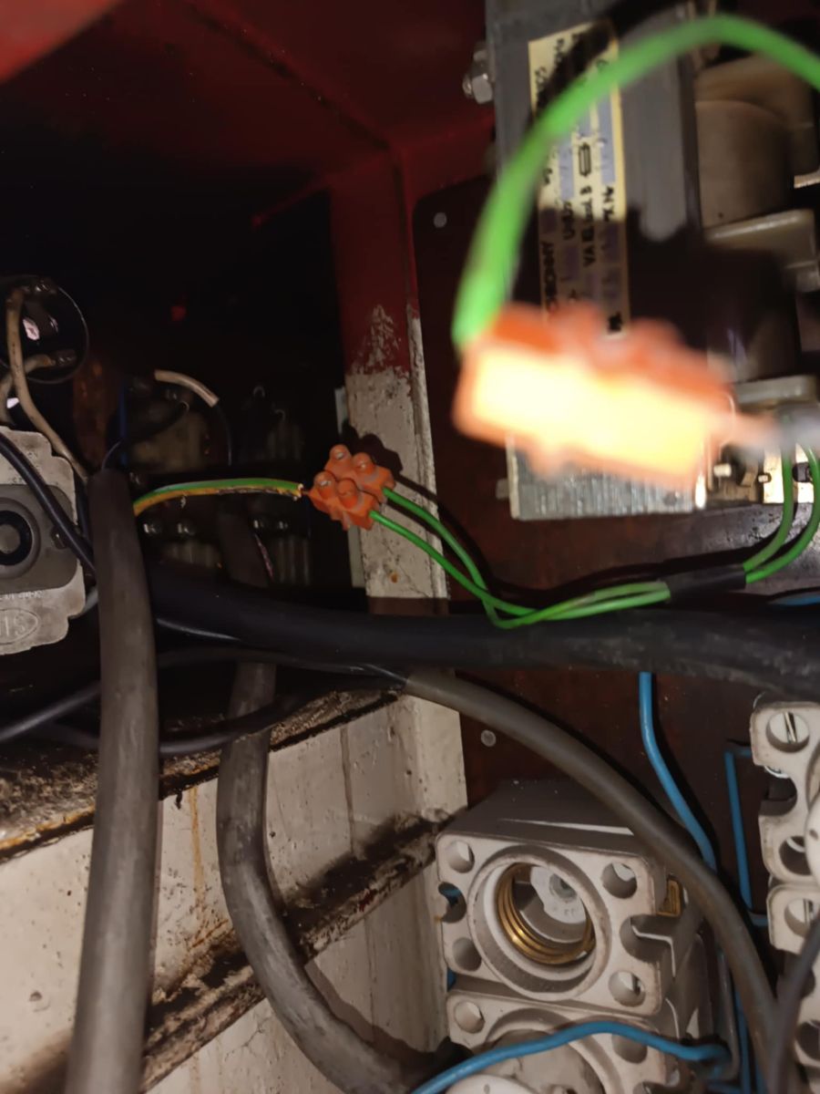

    Drogi właścicielu tokarki. Prawdopodobnie instalacja jest wykonana w taki sposób, że silnik jest zasilony z napięcia sieciowego, a układ sterowania (przyciski, zasilanie styczników) oraz lampka są dla bezpieczeństwa zasilane z wtórnej strony transformatora napięciem 24V AC (zmienne, separowane galwanicznie), gdzie "minus" czy "zero" tych 24VAC jest podłączone do masy (czyli do zółto-zielonego, czyli "minus na masie").
    Od kiedy to minus występuje przy prądzie zmiennym!!!
    Niestety na podstawie zdjęć zbyt mało widać. Trzeba by sprawdzić od "przedzwonienia" tego sterowania. Obawiam się, że to jednak Cię przerośnie i sumarycznie jednak trzeba wezwać "speca".

    >>21601573 Temat do zamknięcia. Sprawa opanowana. Dla ciekawych co i jak: Sprawa banalna. Klasyka przy sprzedaży maszyny czyli kable zasilające zostały odcięte (nie wiem po co ktoś to robi ale któryś raz już się z tym spotykam) wystarczyło poszukać miejsc wpięcia (schematy i rysunki w necie i DTR). Przy sprzedaży podłączone na sztukę, na krótko, "na zwijkę" aby działało.
